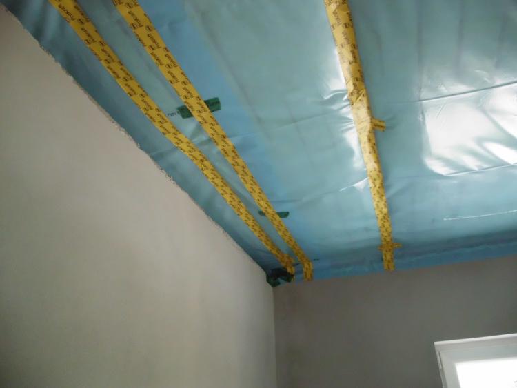

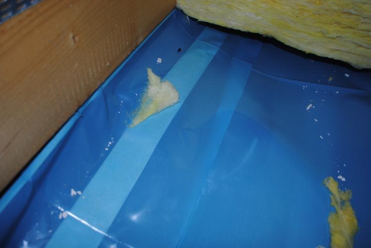

    Meinst du das Verkleben der Überlappungen mit P&G Klebeband?
    Die zentrale Frage für den TE scheint wohl vor allem zu sein, ob es fachgerecht ist, bzw. den aaRdT entspricht, dass nur die angetackerte Dampfbremse das Gewicht der Dämmwolle trägt, oder ob es erforderlich gewesen wäre, Querlatten anzubringen.
    @TE: vielleicht wären es hilfreich, ein paar Fotos zu posten

    Eine Lattung wurde ja angebracht. Nur in der verkehrten Richtung. Hier wurde mit Deckenbalkenrichtung verlegt. Wenn die Folie nun Quer zu diesen verarbeitet wurde, habe ich die Verklebung ebenfalls quer zum Deckenbalken. Liegt das Profil nun aber längst liegt die Drucklast auf der Klebenaht.
    Hätte man hier jetzt auf dem Sparren gestoßen mit der Folie, dort auch verklebt, dann wäre das Klebeband - Hersteller egal - auch dran geblieben. Vermutlich wird das als Detailskizze aber nicht vorhanden gewesen sein. Wie die LDS herzustellen ist. Dann obliegt es dem Gusto des HW. Jemand der 5 min Denkt bevor er anfängt wäre es wohl aufgefallen - dass das relativ ungünstig ist.
    Man könnte jetzt auch noch n Diskussion drüber starten ob der Anpressdruck im Gefache wirklich erreicht wird. Oder eben was MLS geschrieben hat. Schlupflöcher. Darauf spekuliert wohl auch der Unternehmer und sieht sich nicht in der Pflicht zu handeln. Wobei sein Vorgehen irgendwie auch nicht von viel Wissen zeugt...

    Morgen gibts die Bilder dazu, dann seht ihr das Übel. Bin bis jetzt nicht dazu gekommen, sehe aber das es sehr wichtig ist. Ich freue mich über jede Form von Feedback. Die Wahrheit ist trotzdem schwer zu ertragen.
    Dachte es gibt hier schon genügend schlimme Berichte über Pfusch am Bau und nun ist man selbst betroffen. Montag kommt der Gutachter, das macht mir zusätzlich Mut, die richtige Entscheidung zu treffen.

    das klebeband kenn´ ich nicht.
    es gibt natürlich unterschiede (die wir hier nicht diskutieren),
    aber für mich ist die mechanik dieser konstruktion wesentlich
    wichtiger, als das material.
    "fachgerecht" .. das ist das hauptproblem. in einem schlecht
    geregelten markt wie dem der luftdichtdevotionalien (zum teil
    grandiose überreglemetierung, zum teil .. fehlen die basics)
    sind viele froh, wenn sie sich an herstellerbildchen langhangeln
    können. die können ja tendenziell auch helfen - aber nicht
    immer.
    was die hängematte angeht, die in 3 meter längsstoss 3
    sicherheitsnadeln hat - davon halte ich wenig.
    nur weil die querverlegung der folie so einfach ist und auch
    noch verschnitt spart, ist das noch lange nicht die technisch
    richtige lösung - die wäre parallelverlegung und alle stösse
    auf den sparren anordnen, oder alle stösse hinterlegen.

    und weils die hersteller in ihren bilchen und filmchen so zeigen ist es eben nicht der weißheit letzer schluß
    sonder parallel und alles auf den sparren ,latte drauf ,fertig
    vorteil die 2te lattung kann ohne probs in der 1ten justiert werden

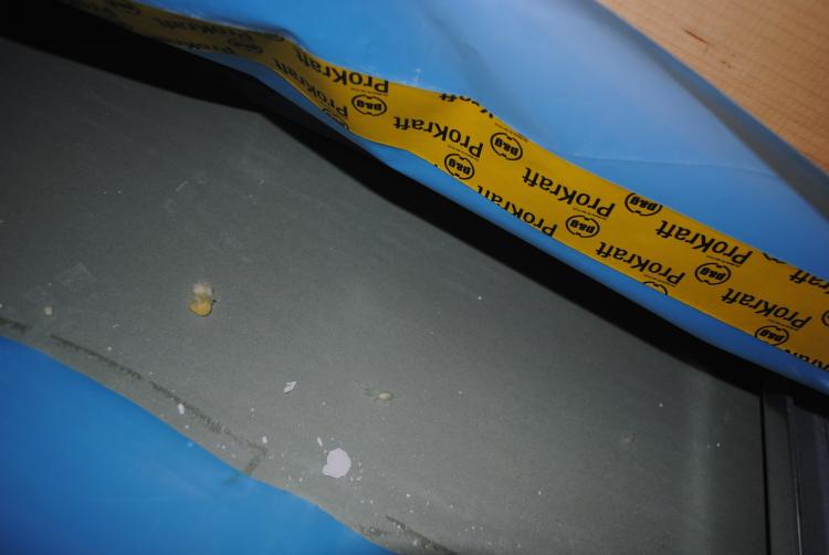

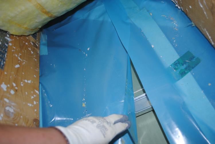

    Hier die Bilder von der aufgegangenen Verklebung. Von oben und unten.
    Dämmung ist eine Ursa_GEO SF35 240mm.

    mls hat ja eigentlich schon alles geschrieben. Beim TB fehlte wohl das Fehlerbewusstsein und Planer hat es nicht ausreichend konkretisiert.
