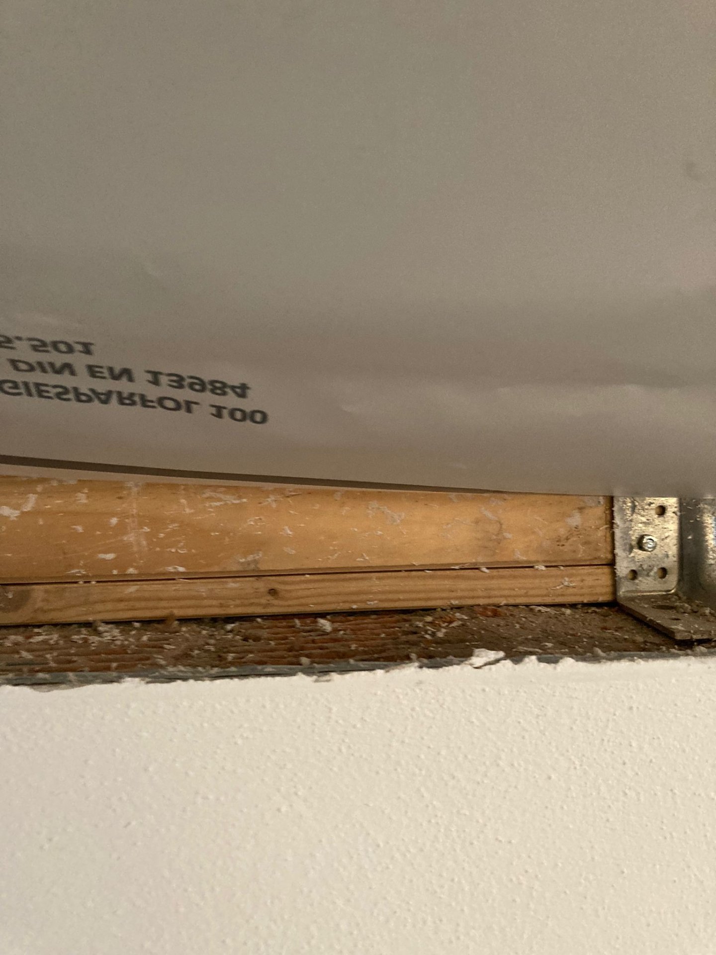

    vielleicht könnt Ihr mir weiterhelfen.
    wo ist es am effektivsten die Dampfbremse am Kniestock zu befestigen/verkleben?
    Am Holzbalken oder am verputzten Mauerwerk?
    Vielen Dank für eure Hilfe

    Wenn die Dampfbremse auch die Winddichtigkeit gewährleisten soll, muß sie auf beiden Seiten befestigt werden.
    Möglich ist, sie auf dem Mauerwerk zu verkleben, mit einer Latte anzudrücken und alles überputzen.
    Wenn Wind auf die Folie einwirken kann, entstehen bei leichtem Wind Kräfte von von 5 kg/m² als Druck wie auch als Sog.

    Ok dann werde ich die Dampfbremse entweder direkt am Putz befestigen. Allerdings wäre es sinnvoll davor mit einem Glattstrich die Ziegel zu verschließen.
  4. SIL
    10.874
    4.219
    Da, wie Petra schon vermerkte, da schon verputzt ist - zieh mindestens Glattstrich über deine HLZ?und dann dort, im Prinzip führst du auf die Kehle - respektive etwas davor
