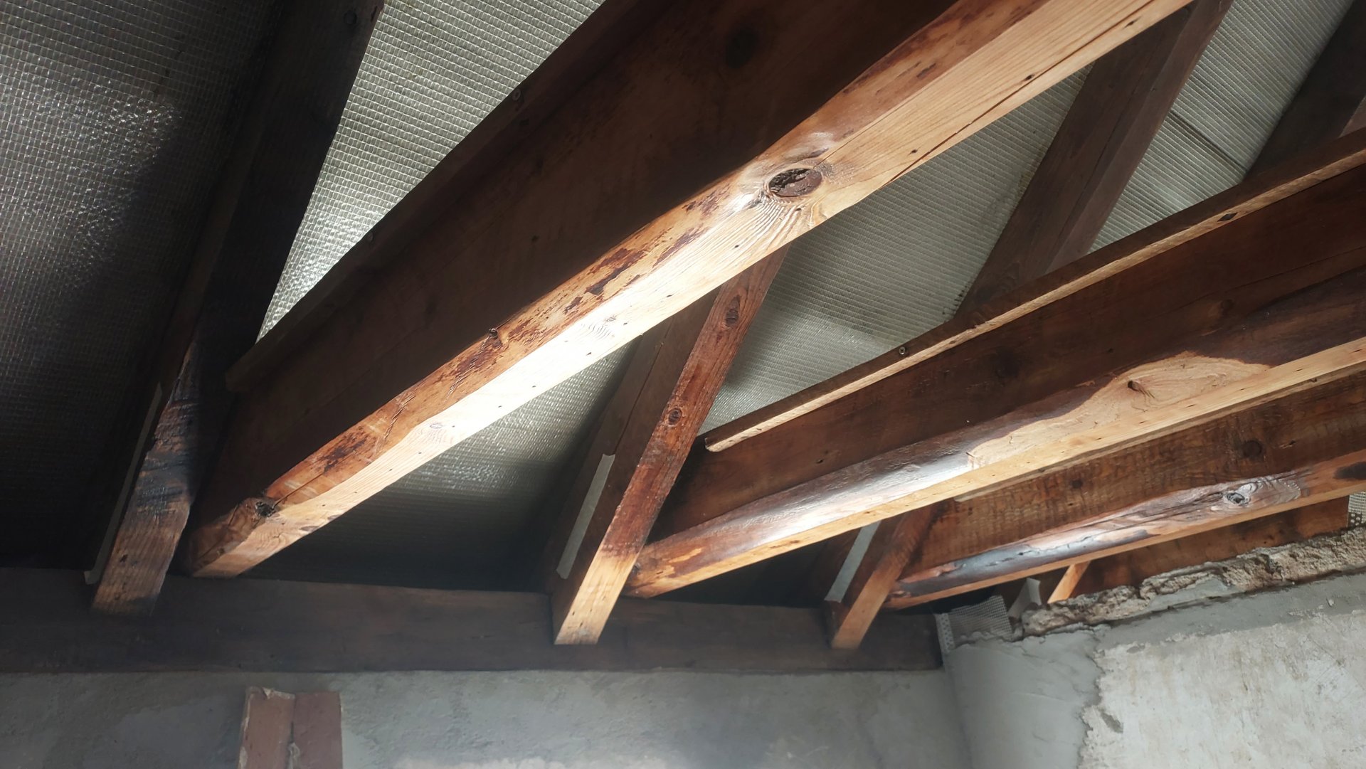

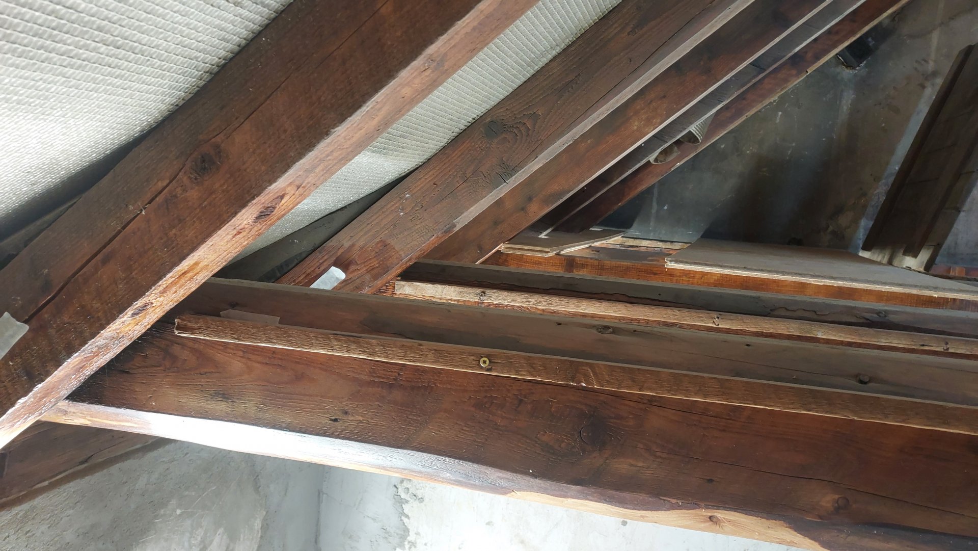

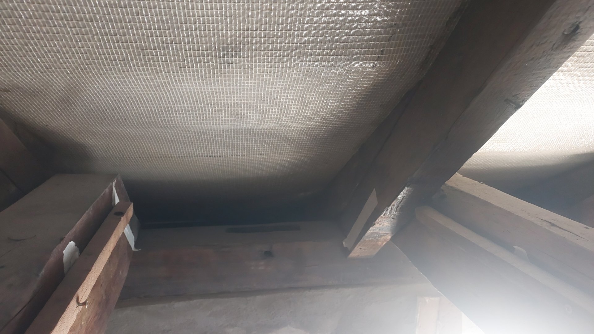

    es geht um ein Fachwerkhaus, bei dem ich eine oberste Geschossdecke mit Sichtbalken (von unten sichtbar) einbauen will,.
    Die oberste Geschossdecke besteht aus OSB-Platten (auf den Balken mit Kontralattung)
    Dämmstoff kommt noch auf die OSB-Platten. Ein Kaltdach ist geplant.
    Ich will eine luftdichte Ebene mit Dampfbremse auf der Decke der OSB-Platten herstellen,wobei der Höhenversatz zur Wandkrone ( dem Holzbalken auf einer Wandkrone) und Kehlbalkenlagedie das Ganze sehr beschweren.
    Zur Info:
    Die Unterspannbahn ist im schlechten Zustand, also kein 'Ersatz' für eine Dampfbremse.
    Die Decke wird aus FIchtenlatten bestehen.
    Ich suche eine praktikabele Lösung, die für einen NichtFachmann machbar ist.
    Ich bin auch für einen anderen Ansatz auch offen.
    Auch Videos zu diesem spezifischen Thema sind bestimmt hilfreich. DIe anderen (von Isover) guckte ich bereits.
    Vielen Dank!

    Das wird extrem schwierig. Du müsstes auf der Innenseite, von der Pfette bis Unterkante Kehlbalken eine OSB-Platte montieren und diese Luftdicht überall verkleben. Die OSB-Platte müsste aber so ausgeklinkt werden, dass diese bis mind. Oberkante OSB-Platte auf dem Kehlgebälk reicht. Dann kannst du alles mit geeigneten Klebebänder abdichten. Dampfbremse benötigts du nicht, wenn du die Stöße der OSB-Platte verklebst, übernimmt diese dann die Funktion der Dampfbremse. Aber wie schon gesagt, dass ist extrem aufwendig und sehr schwer alles dicht zu bekommen.

    Danke.... ich habe es mir also nicht schiweriger vorgestellt als es ist..... es ist tatsächlich so schwer.
    Mir ist es wichtig, dass die Balken auf Sicht bleiben. Die Sparren sind mir dagegen unwichtig.
    Gibt es dadurch eine einfachere Alternative?

    Nein
