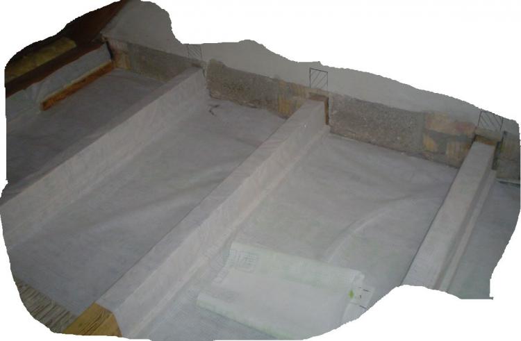

    heute habe ich die erste Bahn der Dampfbremse für die oberste Geschoßdecke gelegt.
    Nun frage ich mich wie ich die Dampfbremse an das Giebelmauerwerk anschließe?
    Balkenköpfe im Mauerwerk sollen ja Luftumströmt sein liest man immer wieder in Fachbüchern.
    Danke für eure Hilfe.
    Grüße Guenter

    jaaa .. am besten, mit feucht-warmer raumluft, die dort auskondensieren kann ;)

    das frage ich mich auch immer wieder.....
    ich habe noch keine, von aussen eingenbrachte DS/DB, gesehen die luftdicht war.

    diese Bedenken teile ich!
    Ich persönlich bin sogar der Meinung, dass man, wenn es irgendwie geht oder nicht andere Gründe dies erfordern, keine Luftschichten verbauen sollte.
    Auch dies entspricht leider meiner Erfahrung.
    Unabhängig hiervon: ich würde versuchen, den Anschluss in dieser Situation mit einem schmalen zusätzlichen Folienstreifen unter Verwendung elastischer Klebebänder herzustellen. Möglicherweise braucht man am Mauerwerk einen Glattstrich.
    ...Wie immer muss man das vor Ort unter Berücksichtigung der Geometrie und sonstiger Randbedingungen entscheiden.
    Aber mal eine Frage: was ist das denn für eine Bahn auf dem Foto?

    Hallo Alfons Fischer,
    die Folie ist "Intello-plus"
    Habe mir gedacht, das ich die Folie an die Wand verklebe, im untere und seitliche Bereich. Den obersten Bereich würde ich offen lassen, damit hier die Feurigkeit abziehen kann.
    Was meint Ihr?

    Unfug! Die feucht-warme Luft muß unten bleiben, damit sie nicht im kalten Spitzboden als Kondensat ausfällt, die Dämmung und das Holzwerk durchfeuchtet und als Wasser auf der Intello -Plus steht. Hatten wir hier auch: Wassersäcke auf der Dampfbremse wegen fehlender Luftdichtheit --> Konvektion.
    Den Bastel-Kram und das Problem mit den Balkenköpfen gäbe es nicht, wenn die Dampfbremse dort hin käme wo sie hingehört: An die Unterseite der Holzbalkendecke.

    das heißst ich hätte mir die Dampfbremse von oben sparen können weil diese da eh nicht hin gehört?!
    :mauer
    Hi Eric, was schlägst du nun in dem Fall vor? Alles abkleben an der Gibelwand auch über den Balken?

    Ich habe mich auch mit dieser Option beschäfftigt (oberste Geschossdecke dämmen).
    Wie hier schon geschrieben ist ein derartiger Aufbau äußerst kritisch. Man kriegt das Ganze einfach nicht dauerhaft dicht.
    Wenn Dein Dachboden nur sporadisch betreten wird würde ich gar keine Sperre/Bremse legen, sondern Holzfaser- oder Hanfplatten von oben zwischen die Sparren, dahinter offen lassen, dazu muss der Dachboden aber extrem gut durchlüftet/Hinterlüftet sein. Falls oben wieder Dielung drauf soll wird das eher nix.
