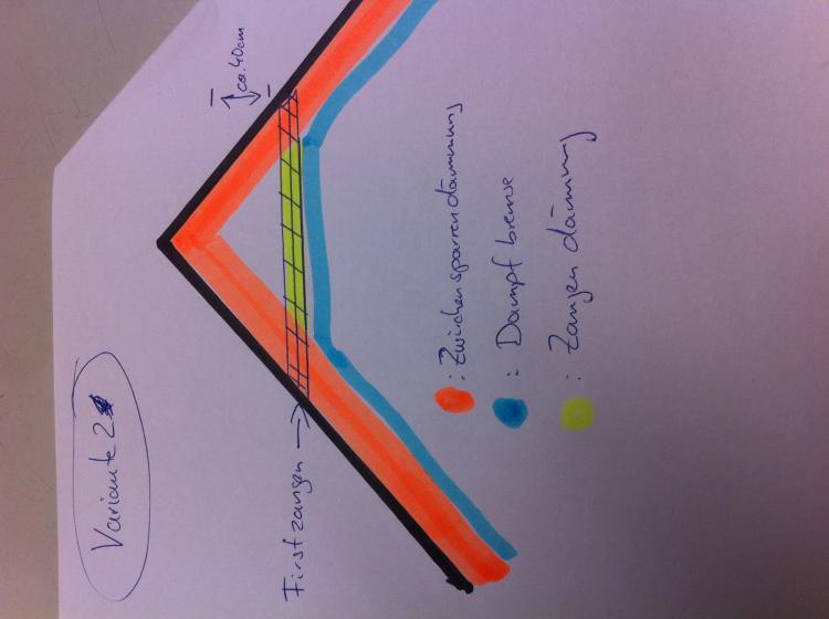

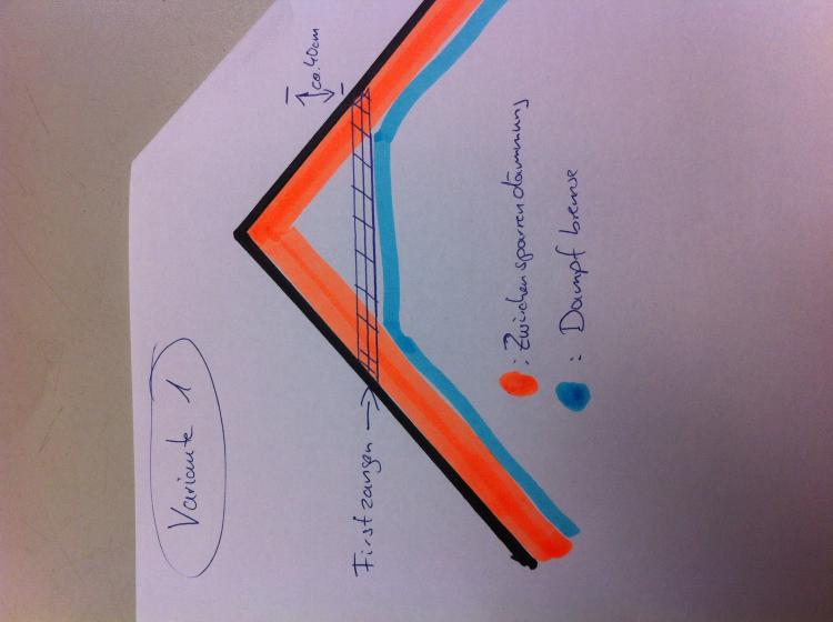

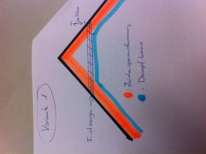

    So hier mal Details:
    Dachaufbau außen: Pfannen, Dachlatten, Delta-Unterspannbahn, 60mm Holzweichfaserpletten (Pava...).
    Variante 1: ausgeführt durch Zimmerer
    Variante 2: Vorschlag Elektriker
    Noch ist keine UK und Gipsplatte drauf, da könnte ich noch was ändern lassen
    Danke und Grüsse

    Variante 1:
    Variante 2: image.jpg

    Bei Variante 1 wird der Spitzboden mit beheizt. Wenn die Dampfbremse korrekt angebunden ist, fällt zwar kein Tauwasser an, allerdings ist der zu beheizende Raum größer und du hast somit eine teurere Heizrechnung. Bei Variante 2 wäre die Dämmung im Spitzboden zwischen den Dachschrägen nicht notwendig gewsen, da du die Kehlbalkendecke dämmst und somit ein Kaltdach gehabt hätest. Kommt drauf an, was geplant worden ist. Kaltdach? Dann ist die Dämmung falsch, Warmdach dann ok.
    Wenn man möchte, kann man auch jetzt noch die Kehlbalkendecke dämmen. Ob es notwendig ist ??? Mein Kaltdach ist wie Variante 2, ohne Dämmung im nicht beheiztem Spitzboden.

    es ist ja "kein direkter Spitzboden", der Raum hat ca.40-50cm Höhe, die zusätzliche Heizlast, seh ich jetzt mal als minimal an, das wär mir egal!
    Die haben deshalb die Schräge bis ganz hoch und nicht die Zangeneben gedämmt, da die Zangen nur 10cm hoch sind, da passt nicht soviel rein und pro Sparren sind 2 Zangen dran, da hätten die wahrscheinlich stundenlang Dämmung geschnitten!
    Mir gehts eigentlich nur um Tauwasser.

    Wenn die Dampfbremse korrekt angeschlossen und ordnungsgemäß abgedichtet ist, fällt kein Schwitzwasser an.
