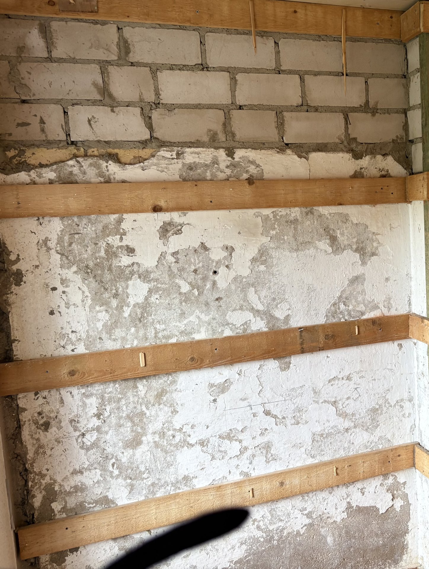

    Guten Abend,
    ich habe eine kurze Frage zur Notwendigkeit einer Dampfbremse.
    Und zwar habe ich in einem beheizten Anbau, der im Sommer genutzt wird und im tieferen Winter nur gelegentlich und daher dann meist nur so um die 8-12 Grad hat, alte Holzpaneele (ca. 40 Jahre alt) entfernt und möchte nun mit Rigips beplanken.
    Auf der anderen Seite der Mauer ist ein Heizungsraum, der ist im Winter um die 15 Grad warm.
    Sollte ich hinter dem neu einzubauenden Rigips noch eine Dampfbremse einbauen? Damit das Rigips keine Feuchtigkeit zieht war so mein Gedanke.
    hier ein Bild der Wand:
    LG und einen schönen Abend!

    Latten weg und verputzen, alles andere ist Gebastel.

    Da es keine Außenwand ist, ist keine DB nötig

    Wie würdet ihr hier die UK noch ergänzen für Rigips ?
