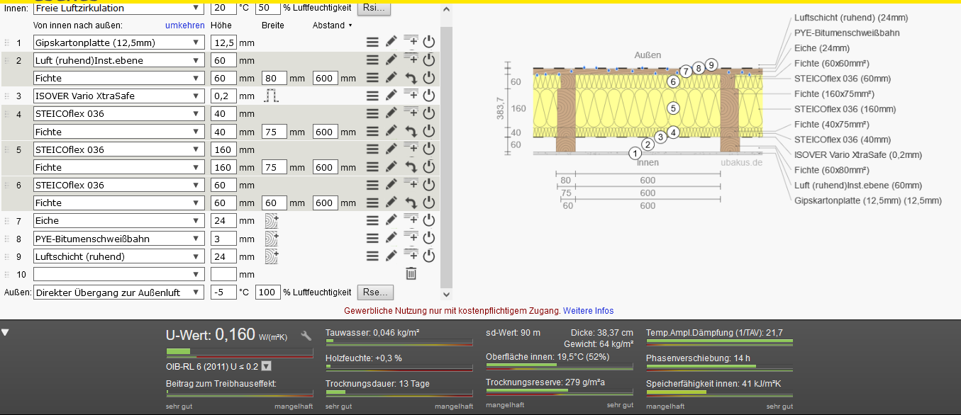

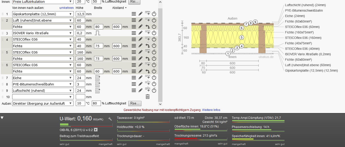

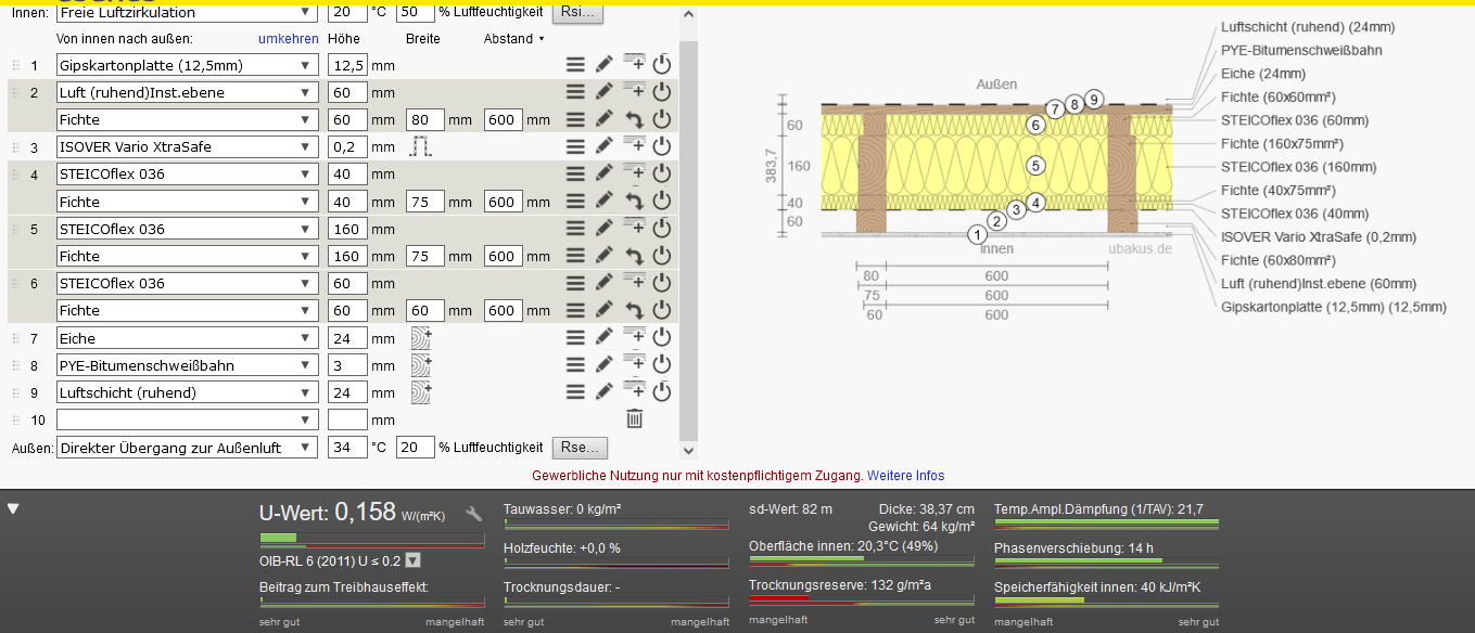

  5. #5 pmpm, 17.02.2023
    pmpm
    pmpm
    15.02.2023
    Ich habe mal den Ubakusrechner in der kostenlosen Version verwendet. Habe ich alles richtig eingegeben? Die Holzlatten konnte ich nicht drehen, daher ist der Aufbau etwas merkwürdig dargestellt.
    Als einzige Parameter habe ich in den drei Screenshots die Außentemperatur (letzte) Zeile und dazugehörige Luftfuchtigkeit angepasst, die ich als rel. Luftf. interpretiert habe.
    Die Trocknungsreserve scheint hier problematisch zu sein.
    Vielleicht noch zur Info dass wir planen, eine (zentrale) Wohnraumlüftung einzubauen. In Zukunft auch noch Klimaanlagen (mit PV auf dem Dach).
    Vielen Dank für eure wirklich guten Beiträge. Die Isover XtraSafe scheint ein sehr interesantes Produkt in diesem Zusammenhang!
    Und den Dachschrägenwinkel gehe ich nochmal nachmessen ;-)

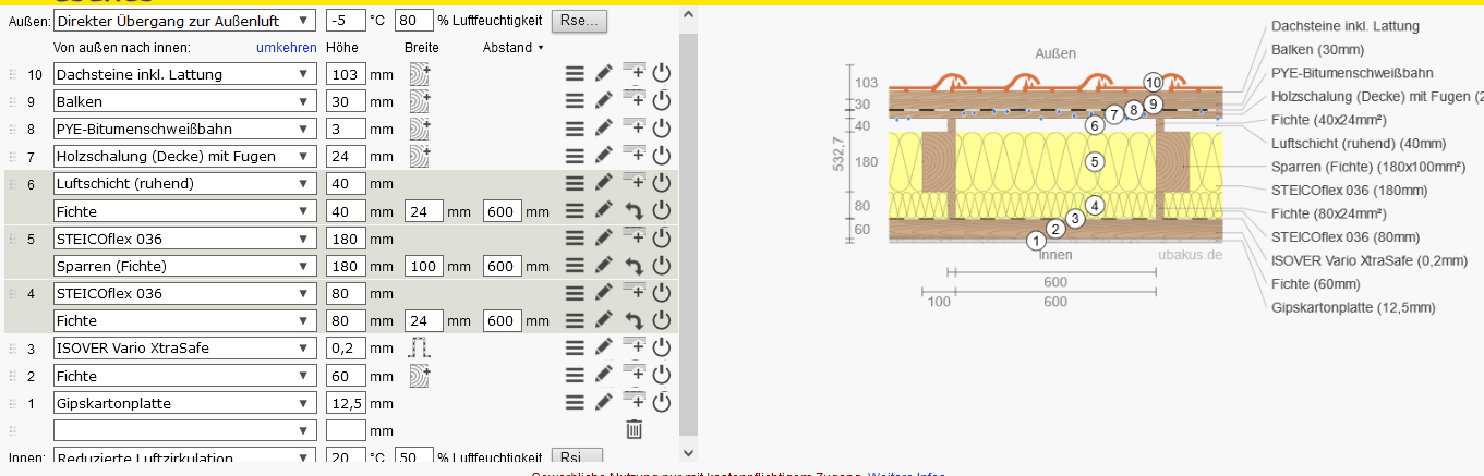

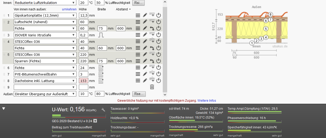

  7. #7 pmpm, 17.02.2023
    pmpm
    pmpm
    15.02.2023
    Das kommt daher, dass wir zwischen der Schalung und den Sparren noch 4cm Lattung haben. Die wollte ich verfüllen. Natürlich könnte ich dann aber die Sparren aufdoppeln und die weiteren 18cm + 4cm als 22cm installieren. Holz muss ich eh anschrauben! Danke für den Hinweis.
    Wie sehen die Werte zur Bauphysik aus? Ich habe grade gesehen, dass ich die Dachziegel oben drauf vergessen habe. Hatten etwas Einfluss auf die Werte.

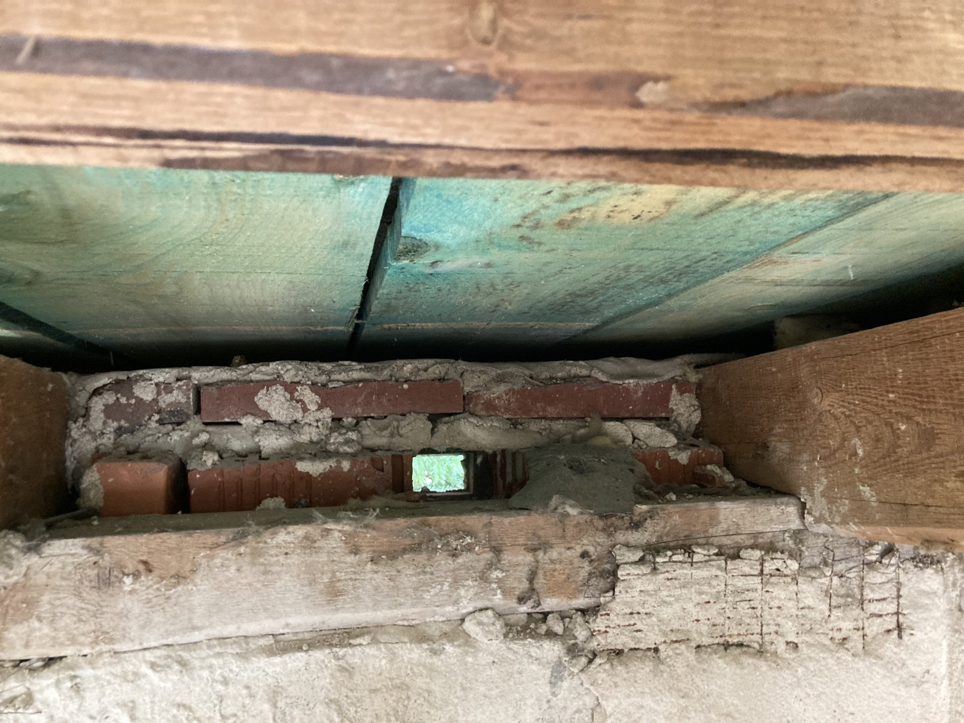

    Die Ziegel sind Nibra DS5, das uralte Dach aus den 60ern wurde 2006 in dieser Form erneuert. Alle Festlegungen bzgl. der G200DD müssen also damals vom Dachdecker getroffen worden sein. Die Nutzung des Daches war quasi nicht vorhanden, da ja überall Mineralwolle auf den Gipskartonplatten lag. Nur an einer Stelle war eine Revisionsluke. Da war es auch ordentlich kalt drin. Einerseits einfach die Durchlässigkeit der Außenwände, und evtl. nach innen hin verbaute, undichte Rollokästen.
    Zum Teil waren die Sparren ausgestopft mit Wolle, zum Teil nicht.
    Andere baulich vorgesehene Lüftungen sehe ich nicht. Den First habe ich nicht geprüft, stelle mir aber vor, dass auch dort nichts verbaut ist, was mit einer Lüftung zu tun hat. Das kann ich in den nächsten Tagen nochmal genau anschauen und nachreichen.
    Evtl. zieht es noch an den Außenwänden rein, wo die Sparren etwas über die Wand überstehen. Das war mit Wolle ausgestopft und ebenfalls mit Holz von innen zwischen den Sparren und mit Holz von außen verkleidet.
    Könnte das zur Hinterlüftung der 4cm beitragen?

  14. pmpm
    pmpm
    15.02.2023
    Guten Abend Allerseits,
    habe nochmal ein paar Updates…
    So wird aktuell das Dach auf einer Seite belüftet, das ist an einem flachen Ende.
    Am First ist mir nichts aufgefallen!
    An anderen Hausseiten allerdings auch nicht.
    Es ist geplant, dass diese Öffnungen verschwinden, sobald ein WDVS auf die Fassade kommt.
    Ich denke, da ergibt der angedeutete Aufbau immer noch am meisten Sinn, richtig?
