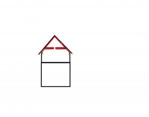

    im Rahmen einer Altbausanierung komme ich nur schlecht an die Kehlbalken heran, so dass es sehr schwierig ist die Dampfbreme dort sauber zu verkleben.
    Kann ich statt dessen das Obergeschoss von Giebelwand/Kniestock an komplett luftdicht über die Zimmerdecke verschließen, die die Dampfbremse an der Luke zum Dachboden herauf führen, und über den kompletten Boden des Dachbodens schließlich bis zum First alles verkleben?
    Klingt aufwändig dürfte in diesem Fall aber tatsächlich einfacher sein.
    Anbei noch eine Skizze.
    Martin

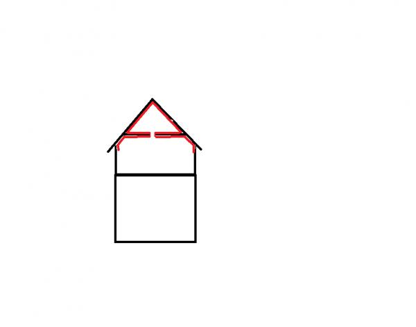

    Bei meinem Neubau sah die Lösung auch so aus wie oben skizziert. Die beiden luftdichten Ebenen wurde im Bereich der Treppenöffnung miteinander verklebt.
    Die Alternative wäre die Dampfsperre zwischen den Kehlbalken zu verlegen und von oben und unten kommend jeweils an der Mittelpfette anzuschließen; jedoch denke ich nicht dass die Verklebung mit den Kehlbalken wirklich lange dicht bleibt.

    Ich stehe vor der selben Aufgabe.
    Bei der Besprechung mit der Baufirma und dem Handwerker kam heraus, dass ein Anschluß an den Pfetten nicht ohne Leckagen erfolgen kann. Bei mir sind die Bereiche unter den Kehlbalken nicht zugänglich, man müßte von unten Gipskarton an 20 Stellen aufschneiden, um mit dem nötigen Anpressdruck eine Verbindung mit Klebebändern herzustellen.
    Diese Option scheidet deswegen aus.
    Die Alternative ist die von Dir skizzierte Lösung. Hierbei ist allerdings noch unklar, ob die zwangsläufig entstehenden Hohlräume außerhalb der luftdichten Hülle (Dampfbremse) zu vernachlässigen sind, oder ebenfalls noch mit Dämmstoff ausgefüllt werden müssen.
    Hier ein interessanter Link zum Thema: http://luftdicht.de/kehlbalkendecke/kehlbalkendecke.htm
