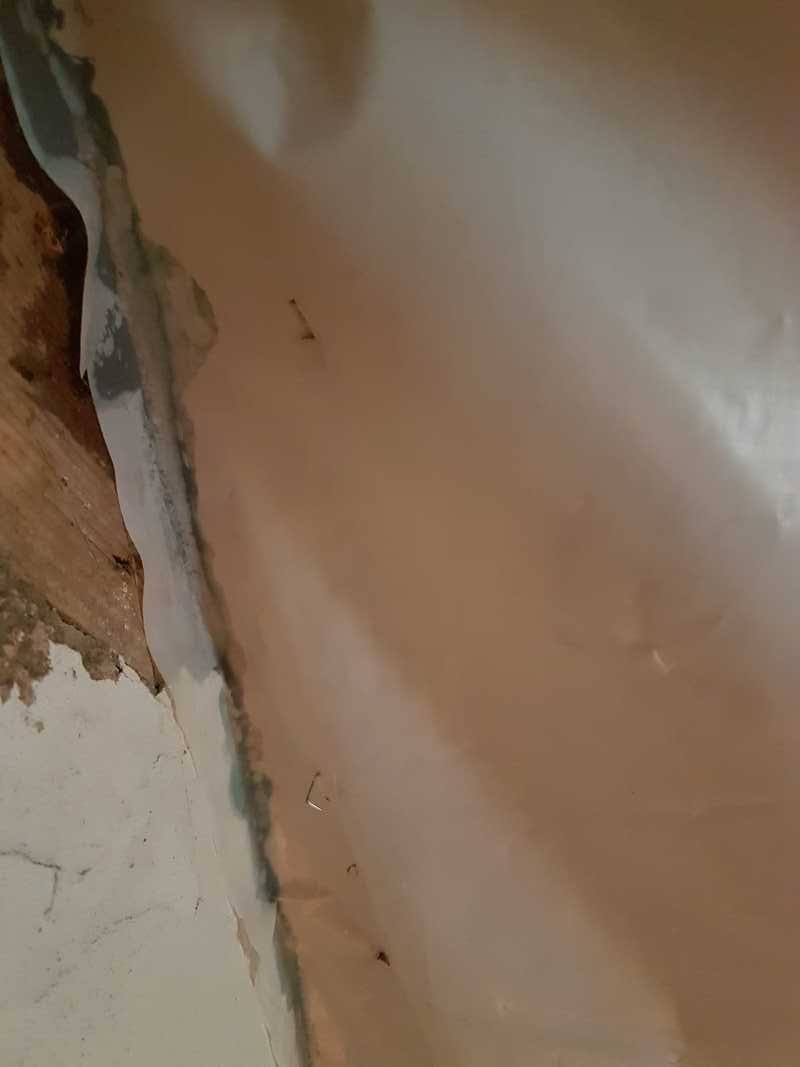

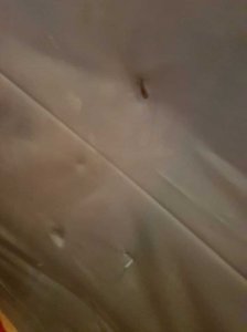

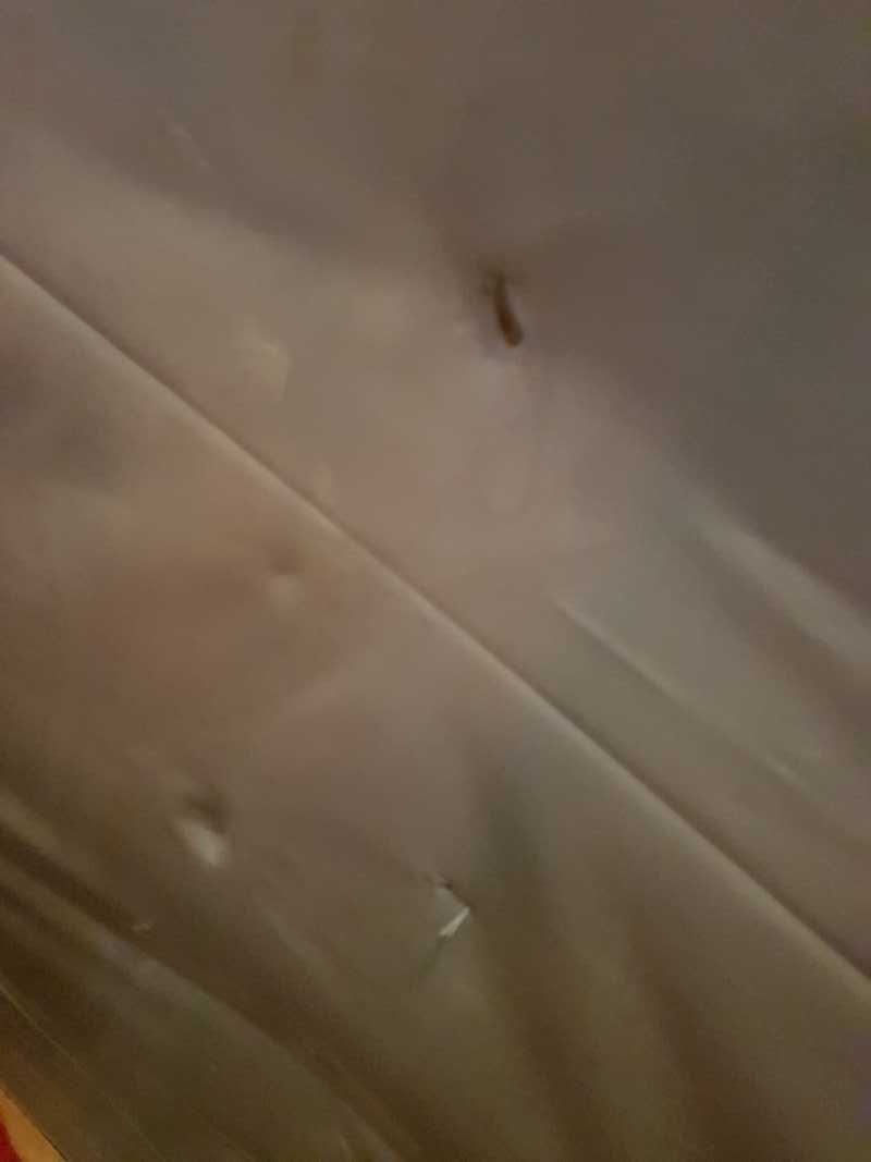

    Hallo an alle,
    ich bin Mieter eines kleinen Hauses und der Dachboden wurde bei Einzug gedämmt.
    Über die 4 Jahre, in denen ich das Haus bewohne habe ich folgende Dinge festgestellt, von denen ich nicht weiß, ob das normal ist...
    Vorab: der Dachboden wird derzeit nicht bewohnt und er ist mit keiner Heizung ausgestattet.
    1. Am kleinen Dachfenster findet sich öfter Kondenswasser....
    Darf das sein? Ich habe irgendwo gelesen, dass die Dämmung dann nicht ausreichend ist?
    2. Die Dampfsperre scheint nicht ordnungsgemäß befestigt zu sein, es sind Löcher und abgerissene Tackernadeln zu sehen (siehe Fotos)
    Eigentlich müssten die Löcher mit einem speziellen Band abgeklebt sein, oder?
    3. Dachlatten (quer), die auf die Bremse angebracht sind, beginnen zu schimmeln
    Zudem hätte ich noch zwei Fragen:
    A. Sollte ich das dem Vermieter nochmal melden? Er meint, ich würde falsch lüften blabla...wie gesagt, es ist der Dachboden!
    B. Ich würde den Dachboden gerne ausbauen, dazu würde ich allerdings ein separates Thema aufmachen..
    Ich danke euch schonmal für Antworten, viele Grüße

    1: ein Zeichen für hohe Luftfeuchtigkeit. Am besten mitten in den Raum ein Hygrometer hängen. Zeigt es mehr als 60% an: Lüfter einbauen.
    2: der Anschluss am Rand könnte ok sein. Sieht man leider nicht gut. Tackernadeln müssen nicht zwingen abgeklebt werden, wird aber meist gemacht. Kannst du auch jederzeit nachholen.
    3: wenn eine Dachlatte innen, also im Raum, nicht hinter der Folie, schimmelt, dann ist das ein sicheres Zeichen für zu hohe Luftfeuchtigkeit in dem Raum. Da gehört ein Lüfter rein der die Luftfeuchtigkeit raustransportiert.

    Ist das überhaupt eine DB Folie?
    Der Wandanschluß auf Bild 2 ist nicht ok, m.E. ist die Kleberaupe zu dünn, außerdem fehlt die Anpresslatte
    um dies dauerhaft zu abzudichten

    Also, das auf den Bildern wäre, wenn es ein Handwerker im regulären Auftrag gemacht hätte nicht ganz OK, das hat ja @Alex88 schon gesagt. Aber da sind wir im Schuldrecht zwischen dem Handwerker und seinem Auftraggeber. Du als Mieter hast da mE keine Rechte für garnix, da das da kein Schaden ist der die Gebrauchsfähigkeit der Mietsache mindert. Es funktioniert jetzt gerade ja technisch, es ist nur fraglich wie lange. Das ist aber zum jetzigen Zeitpunkt Sache von Eigentümer und Handwerker. Natürlich kannst Du netterweise darauf hinweisen, musst aber nicht, Du bist ja auch Mieter nicht der Qualitätsbeauftragte...
    Wenn man das allerdings umbaut, dann gehört das in schön gemacht, also wie schon gesagt besser verkleben, Anpresslatte, kleine Löcher zukleben, etc...
    Die Sache mit dem Kondenswasser an der Fensterscheibe würde ich nicht vorschnell mit einem Lüfter lösen, schon garnicht wenn da jetzt ausgebaut werden soll. Erstens schaufelt so ein Standard-Lüfter ständig warme Luft nach aussen, der pumpt also teure Heizenergie weg, was ja blöd ist. Zweitens müsste die Luftfeuchte schon ziemlich hoch sein um an einem ordentlichen Fenster größere Mengen an Kondensat zu erzeugen, ich würde mir daher erst einmal das Fenster ansehen, evtl. ist auch nur das Mist und dann ist die Verbesserung an dem Punkt dem „Dauerlüfter“ immer vorzuziehen. Drittens ist das später im bewohnten Zustand gleich wieder ganz anders, da wirst dann nämlich öfter und regelmäßiger lüften (müssen) als jetzt.
    Ein „Lüfter“, noch dazu ohne Wärmerückgewinnung, wäre für mich nur das allerletzte Mittel...
    Großer Quatsch. Wenn die Gipskartonplatten „faulen“, dann ist da was ganz anderes grandios schief gelaufen, dann hast viel zu viel Wasser in der Bude. Das mit „wasserbeständigen“ Materialien reparieren zu wollen ist OK, aber nur wenn man Pilze züchten will, im Wohnbau ist sowas absoluter Unsinn. Kostet mE nur einen Haufen Geld um einen Schaden abzuwenden den es eigentlich von vorne herein nicht geben darf.

    Zeitweise auftretendes Tauwasser bei winterlichen Außentemperaturen ist im kalten Spitzboden an den Dachfenstern keine Seltenheit. Da reicht es schon wenn ein bisl feuchtwarme Wohnluft über die Dachluke in den Spitzboden zieht oder aus dem Installationsschacht mangels hinreichender Abklebung der DS zu den Rohren feuchte Luft aus dem Bad in den Dachboden zieht (Klassiker!).
    Wenn der Dachboden nur als Abstellraum vermietet ist, dann nimm das mal einfach so hin.
    Dazu würde ich als dein Vermieter auf jeden Fall die Zustimmung verweigern. Sowas sollte nach fachgerechter Planung nur von Fachleuten erfolgen.
    Wer übernimmt denn bei mieterseitigem DG-Ausbau die Haftung für Planungs- und Ausführungsfehler insbesondere bei später auftretenden tauwasserbedingten Feuchteschäden am Dachtragwerk?
