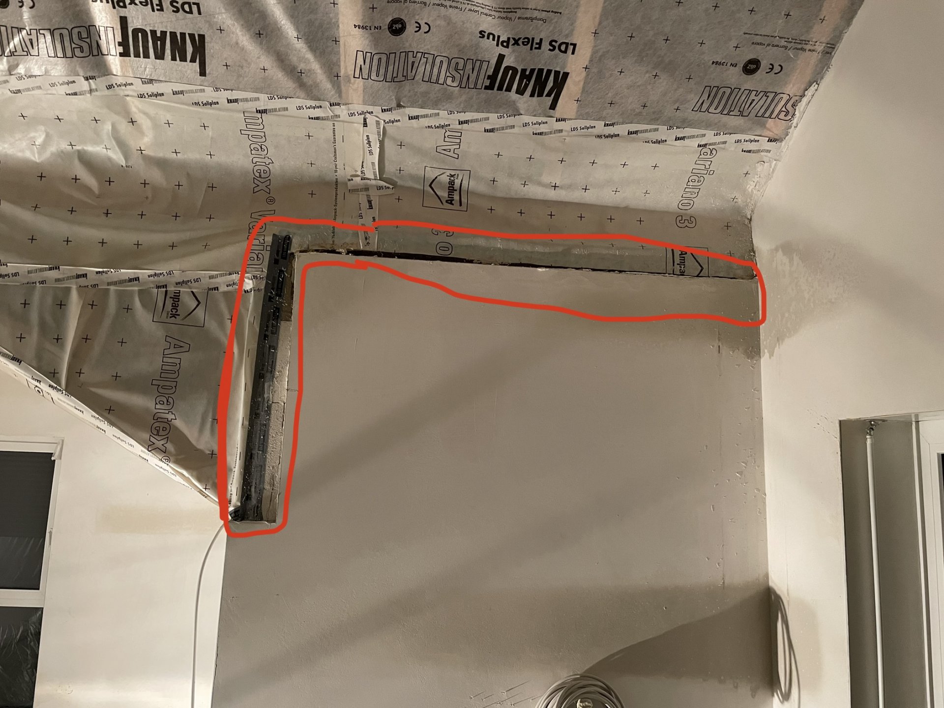

    Hallo liebes Forum,
    Ich hab eine Frage zur Verlegung der Dampfbremse und hoffe das hier jemand einen guten Rat hat.
    Wird die Dampfbremse bei innenliegenden Wänden aus KS-Lochsteinen über die Wand gelegt oder im jeweiligen Raum an der Wand mithilfe von Primur oder auch Klebeband befestigt ?
    Wir hatten nämlich bisher die zweite Variante genommen, hatten jetzt aber während und nach der Aufheizphase Probleme mit Feuchtigkeit in der Dämmung.
    Liebe Grüße
    Ben

    Hey Alex,
    danke dir schon mal für deine Antwort.

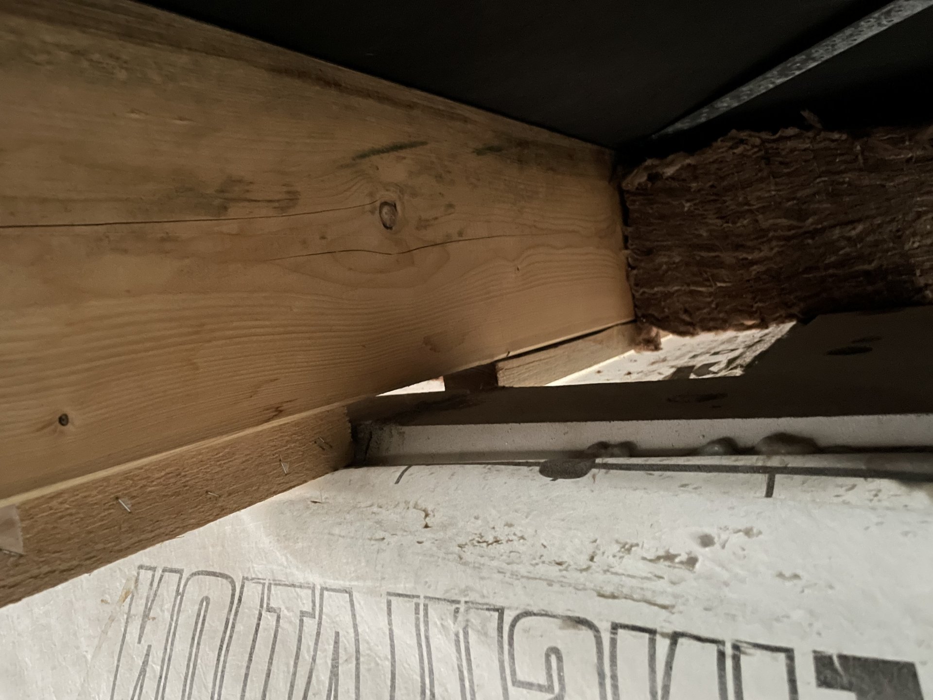

    Aktuell sieht es beim Übergang am Mauerwerk so aus. (Bild im Anhang)
    Es sind 220mm Sparren verbaut, diese dann mit einer 40x60 Latte aufgelattet. Als Dämmung kam dann 240mm 035er Klemmfilz zum Einsatz. Und dann wurde die Dampfbremse Knauf LDS Flex Plus aufgebracht. Platztechnisch sieht es dadurch für die Dampfbremsse etwas Mau aus um diese über das Mauerwerk zu ziehen.
    Oder hätte man die Dämmung im Bereich des Mauerwerks weglassen sollen damit man ausreichend Platz hat? Wenn ja wäre das dann wiederum nicht eine Kältebrücke ?:confused:

    Dämmung weglassen ist keine Option, wenn eine durchgängige DB nicht machbar ist, dann Variante 2
    War die DB komplett verklebt, als die Dämmung feucht wurde?

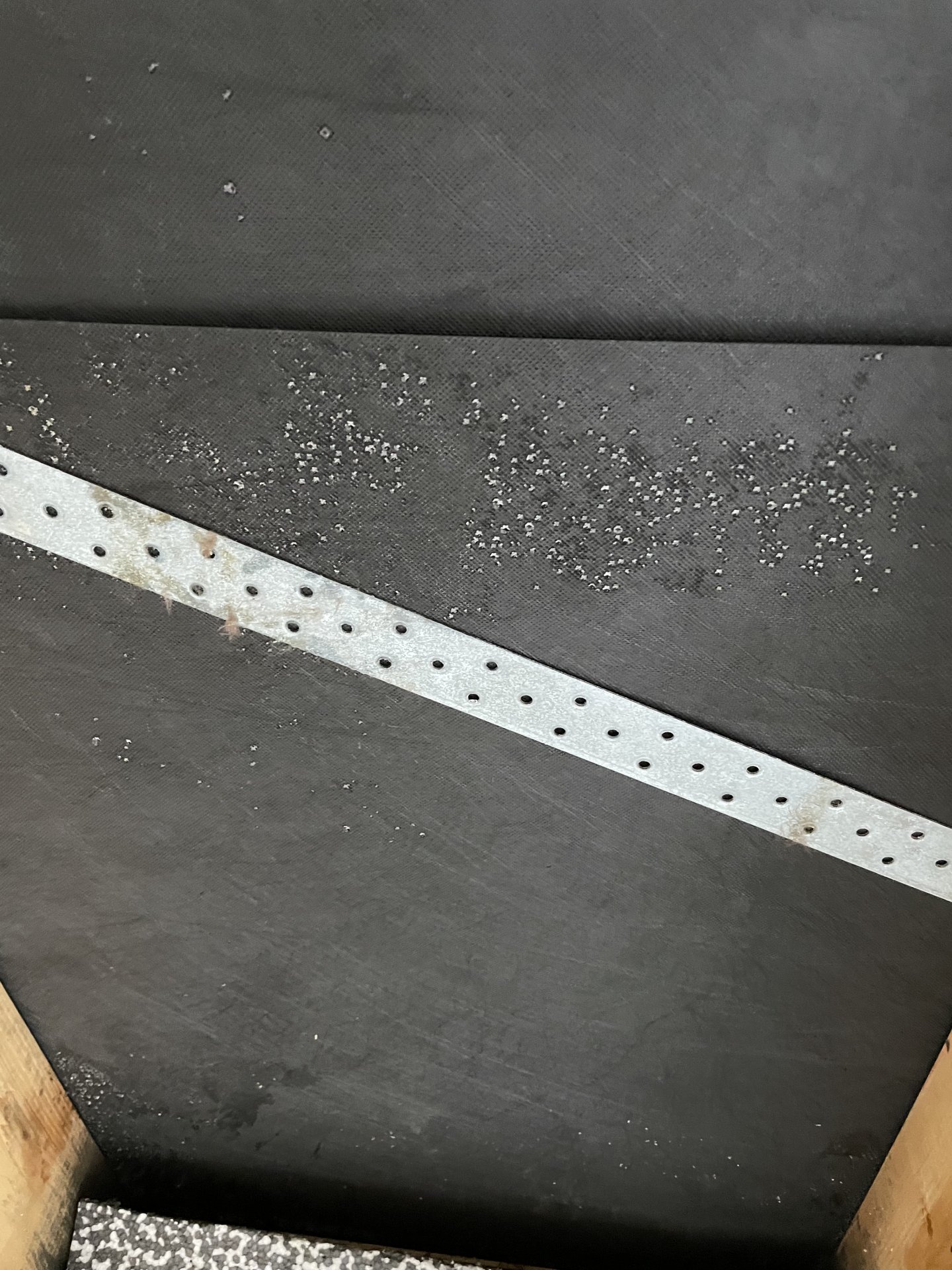

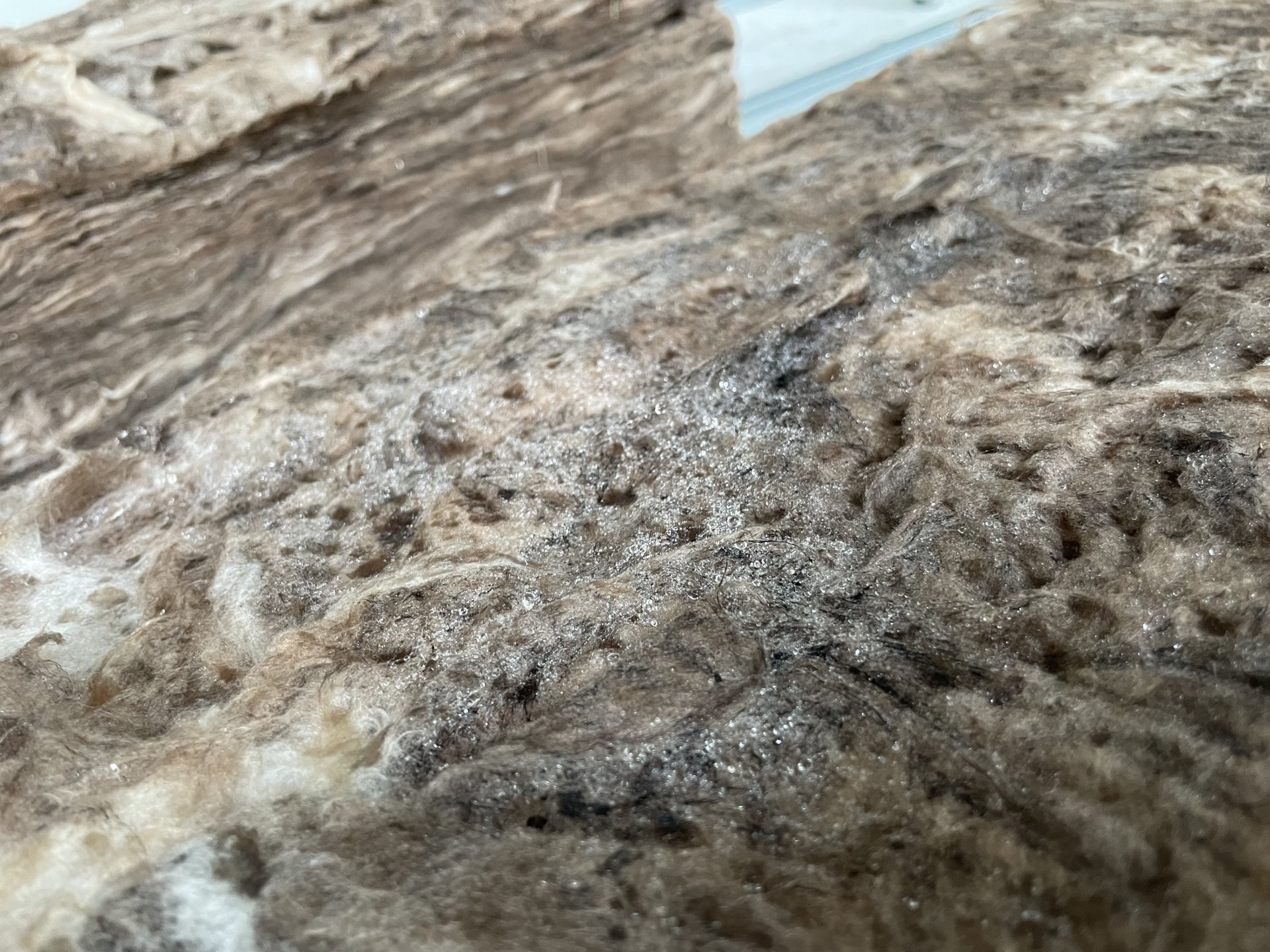

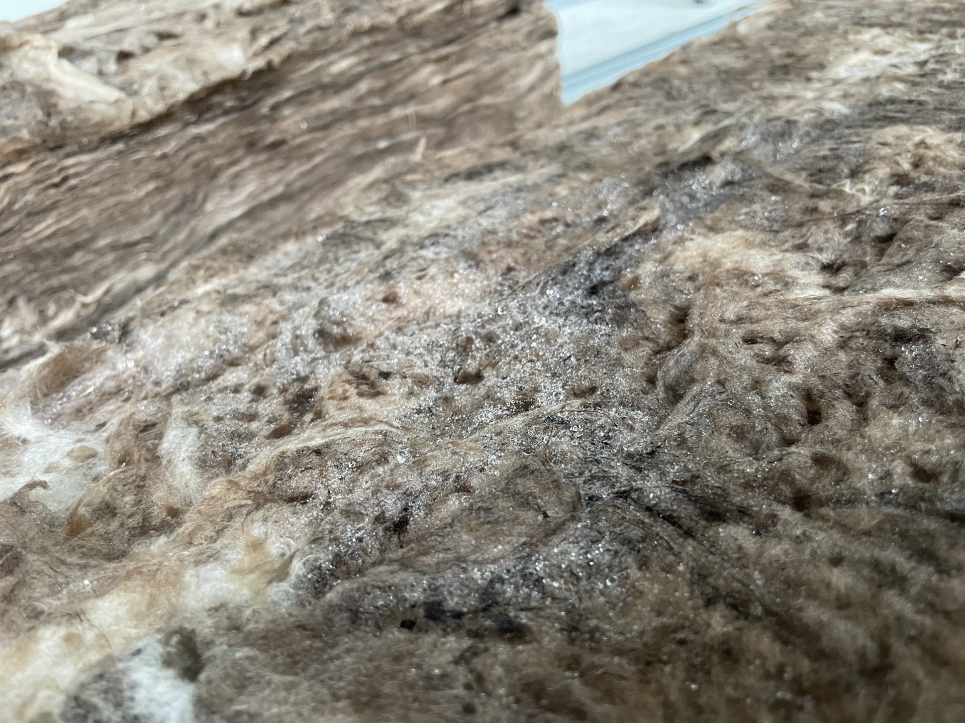

    Beim Rückbau der Dämmung zum Ablüften haben wir uns eher die Frage gestellt wo Sie nicht nass war. Es war zwar hauptsächlich nur oberflächlich (Richtung Dach) und nicht komplett durchnässt.

    Also Ringsrum haben den dauerelastischen Dichtstoff von Knauf (Solimur) genommen und zum Verkleben der Überlappung das LDS Soliplan. Dann Zusätzlich noch das LDS Universal.

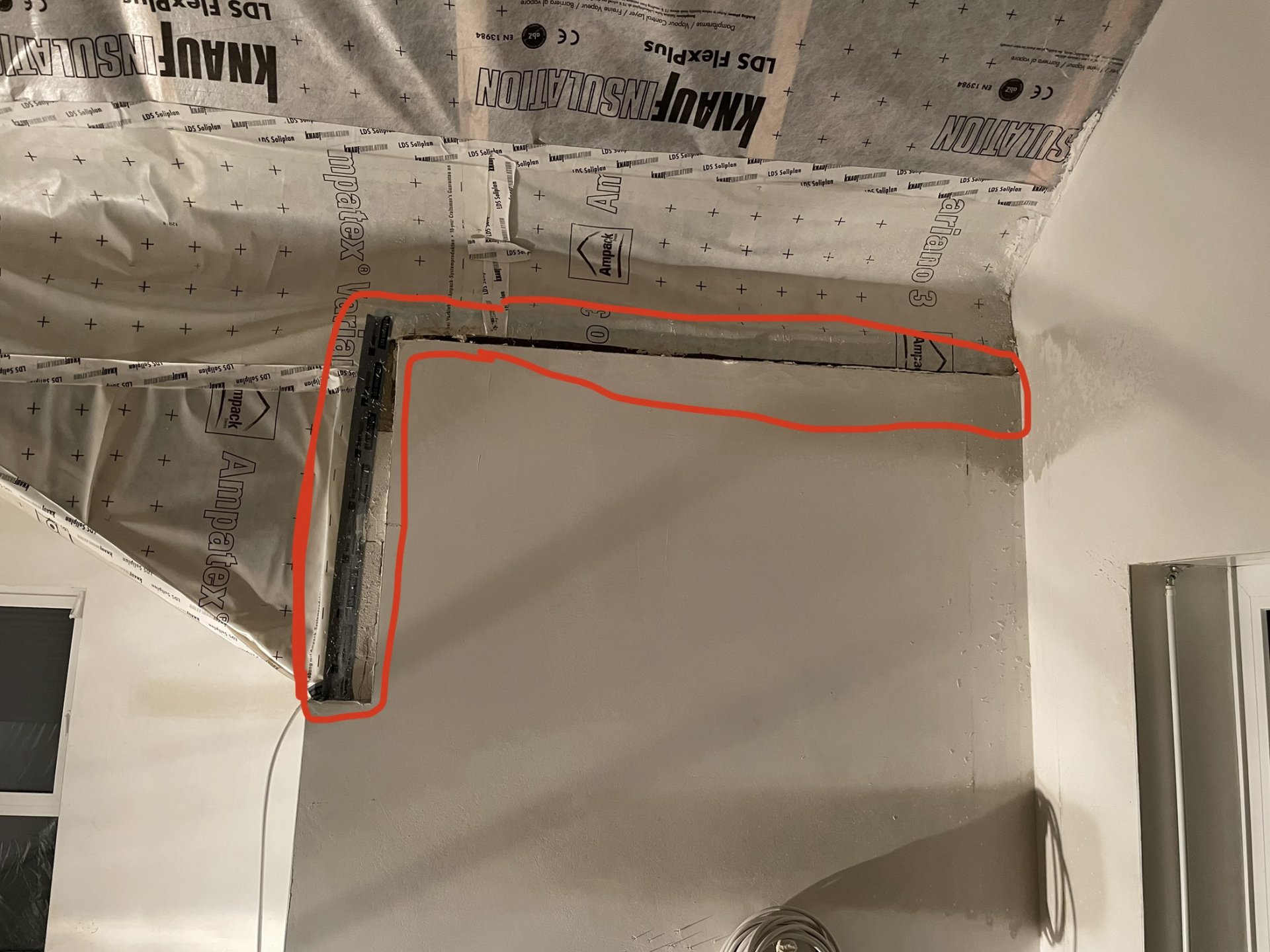

    Beim Betrachten der Fotos ist mir aufgefallen das eine Stelle nicht verputzt wurde. Kammes sein das der Porenbeton die Feuchtigkeit aufgenommen und dann hinter der Dampfbremse freigegeben hat ? (Geht um den Bereich wo das graue Klebeband ist)

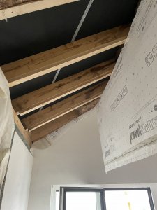

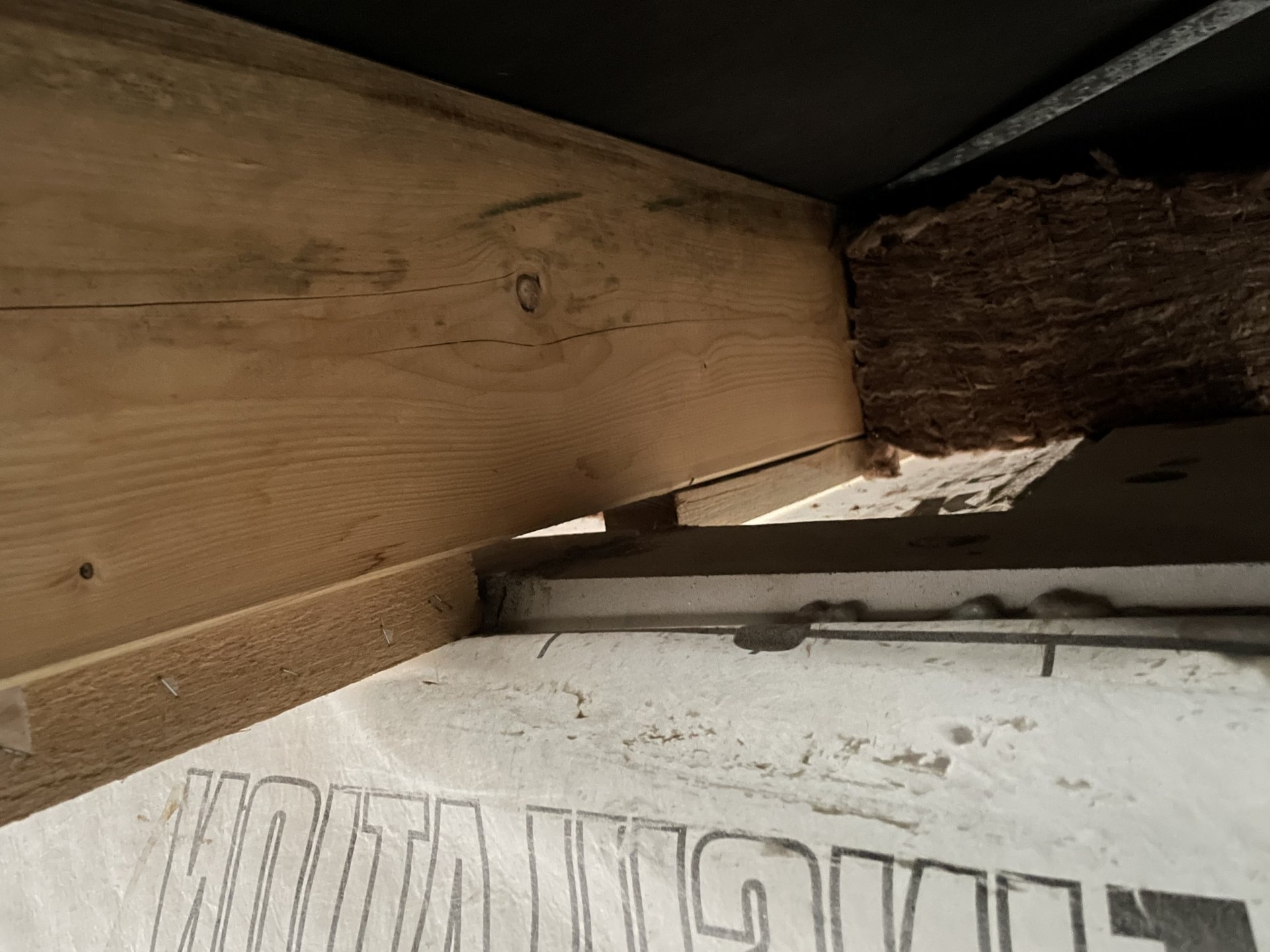

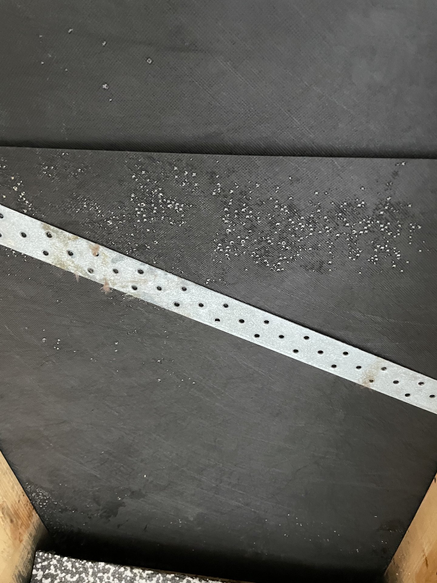

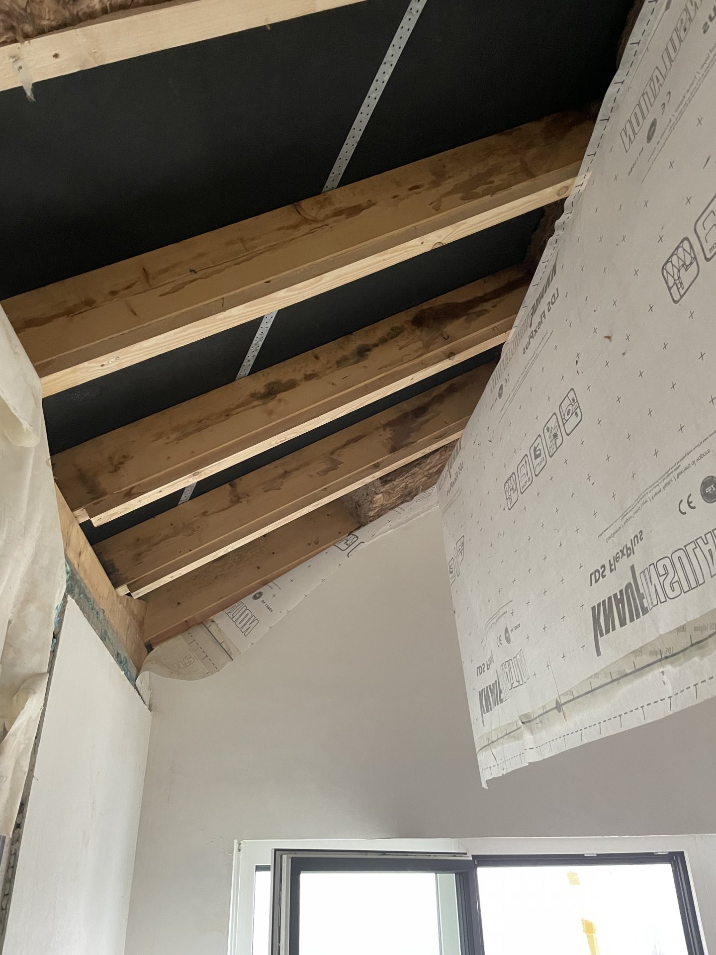

    Ich versuche es mal zur Erklären:
    Tondachziegel-Dachlattung-Konterlattung-Unterspannbahn (Braas divoroll Comfort 4d)- Dachsparren (220mm) mit 40mm Auflattung-Knauf Klemmfilz 035 240mm - Knauf LDS Flex Plus
    Anfang Oktober war das Dach soweit ( bis auf Eindeckung) das wir die Dämmung und die Dampfbremse verbaut haben( Wandanschlüsse mit elastischer Dichtmasse verklebt, teilweise zusätzlich mit LDS universal. Dampfbremse an sich wurde an der Auflattung angetackert und die Überlappungen derDB (jeweils 10cm) mit LDS Soliplan verklebt. Im Anschluss haben die Inneputzarbeiten stattgefunden (bis Mitte November). Über den Winter habe ich mit einem Heizlüfter die Temperatur im Haus gehalten und immer wieder gelüftet, zusätzlich hab ich einen Bautrockner ins Haus gestellt. Anfang Dezember kam der Estrich rein anschließend selbes spiel mit Lüften Heizlüfter und Bautrockner. Dann wurde die Fußbodenheizung im Februar verbaut und die Wärmepumpe geliefert. Aufheizprogramm gestartet und da kam es dann zu Wasserflecken(bräunliche Flecken durch die Dämmung) an der Dampfbremse. Daraufhin haben wir die Dampfbremse an einigen Punkten geöffnet um zu gucken wie Feucht es in der Dämmung ist. Anschließend weiterhin den Trockner laufen lassen. Nachdem nun Immernoch die Feuchtigkeit in der Dämmung war haben wir die Dampfbremse weiter geöffnet und festgestellt das die Dämmung von der Dachseite her feucht ist und auch die Sparren Feuchtigkeit abbekommen haben. Dämmung ausgebaut und aufgestellt und mit einem Lüfter Zirkulation reingebracht und den Bautrockner in den Raum gestellt.
    Dämmung ist auch weitesgehend getrocknet und die Bautrockner zeigen aktuelle eine Feuchtigkeit von 22%-33% an.
    So der zeitliche Ablauf bis jetzt.
    Anbei noch ein paar Fotos:

    Das ist nicht ungewöhnlich, vor allem nicht bei kalten Außentemperaturen. So ein erstmaliges Aufheizen samt Estrichtrocknung (?) kann man eigentlich nur als Beseitigung eines Wasserschadens betrachten. Ein derartiges Raumklima bekommt man nach der Trocknung eigentlich nie mehr hin, man müsste sich jedenfalls sehr anstrengen um das zu schaffen.
    Dieses Raumklima das da herrscht ist ganz regelmäßig außerhalb des Bereichs den die Konstruktion dauerhaft vertragen muss, das ist auch unkritisch, weil so lange das nicht lange anhält und schnell wieder rücktrocknen kann, ist das meist im Rahmen dessen was keinerlei belibenede Schäden verursacht.
    Und genau darauf tippe ich bei dir, weil:
    Diese flächige Erscheinung ohne ausgeprägte "Wassersäcke" hört sich sehr viel mehr nach der klassischen, einmaligen Bautrocknung an, als nach partiellen Schwachstellen (da hast dann die MiWo punktuell klatschnass, die kannst da auswinden wie ein klatschnasses Handtuch). Davon waren mutmaßlich schon viele Millionen betroffen, die haben es aber meistens nicht mitbekommen, weil der schlaue Handwerker macht da den Gipskarton vor dem Estrich und der Trocknung drauf, dann bekommt der Bauherr das überhaupt nicht mit...

    Stellenweise war es auch nasser auch ein Stück wo man richtig Wasser rausdrücken konnte. Wenn man die Dämmplatten mit der nassen Seite auf den Boden gelegt hat hat man richtig einen Abdruck gesehen.

    Wenn du da keine Schwachstelle findest, dann ist das eine flächige Erscheinung und das ist halt bei der erstmaligen Bautrocknung ein Klassiker.
    Lass mich raten, so zwischen 25C und 30C, relative Luftfeuchte um die 100%, so stellt man sich den Dschungel vor?
    Du kannst den Aufbau noch sicherheitshalber in so nen Onlinerechner wie ubakus eingeben und prüfen ob die Unterdeckbahn oben in Zusammenspiel mit der Dampfbremse unten auch funktioniert, aber wenn es da auch OK aussieht, dann hab ich wohl richtig geraten...
