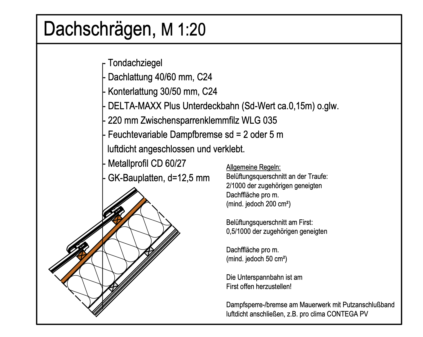

    Hallo @all,
    ich hab alles mal in Ubakus eingegeben wie es derzeit geplant wäre, passt das von den Werten so?
    Liebe Grüße und rein schönes Osterfest
  15. #35 Gast 85175, 09.04.2023
    Gast 85175
    Gast 85175 Gast
    Das sieht einigermaßen plausibel aus, bei 6 habe ich jetzt gerade keine Lust den ganzen Thread durchzulesen um zu kucken ob das wo steht. Die Laien geben da halt oft einfach mal irgendwas ein, aber wenn da tatsächlich was ganz anderes ist, dann kann das die komplette Rechnung zur Feuchte schmeißen. Ob der U-Wert "passt" weiß ich nicht, das müsste irgendwo in deinen Bauunterlagen, KfW-Anträgen oder sonst wo stehen, ich weiß jedenfalls nicht mit was der Planer da mindestens gerechnet hat. Die gesetzliche Mindestanforderung übertriffst jedenfalls, das ist so ganz passabel.
  16. #36 Ben12345, 10.04.2023
    Ben12345
    Ben12345
    04.04.2023
    35
    Hey chillig80,
    Also Nr. 6 ist die dort angegebene Braas divoroll Comfort 4D.
    In der Planung sah es wie folgt aus:

    wie willst du die 20mm Luftschicht sicherstellen ?
    Normalerweise muss man eine Lattung machen.
  18. #38 Ben12345, 12.04.2023
    Ben12345
    Ben12345
    04.04.2023
    35
    Hallo Hercule,
    wie ich anfangs beschrieben habe und auch auf den Fotos zu sehen ist, habe ich einer Lattung gemacht um diese Hinterlüftung sicherzustellen
    Hercule gefällt das.
