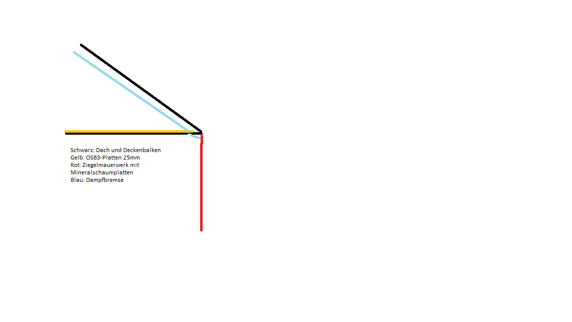

    Dämme heute mein Dach. Ich habe da aber ein Anliegen zur Dampfbremse. Es ist im übrigen eine Holzbalkendecke mit OSB-Platten darauf. Darunter kommt in die Zwischendecke 20cm Dämmung rein.
    Wie dem auch sei. Wenn ich in meiner Schrägen herunter gehe, ganz in den Spitzen Winkel, verklebt man die Dampfsperre mit der OSB-Platte?
    Und von unten ebenfalls von der OSB-Platte an das Mauerwerk? Vom Dachgeschoss kommt man nicht wirklich ans Mauerwerk ran.
    Ich hätte so beispielsweise 2,5cm (und die Balken) welche die Dampfsperre durchstoßen. Ich bin mal gespannt auf eure Anregungen. Danke!

    die Dampfbremse muss durchgängig sein.
    Als dampfbremsend gelten:
    enstprechende Folie
    und Klebestreifen für die Folien
    Putz auf Mauerwerk
    bestimmte OSB Platten.
    Deine Schilderungen sind mir nicht so wirklich klar.
    Es muss halt eine durchgehende dampfbremsende Schicht sein.
    Wenn die irgendwo unterbrochen ist, dann funktioniert das ganze nicht mehr.
    Zeichne mal eine kleine Skizze. Der Wasserdampf ist ein Gas und durch die Druckunterschiede kommt dieses auch durch Zwischendecken und anderes.
    Auch wenn das ein langer Umweg ist, der Dampf wird auch diesen nehmen, wenn er die Chance dazu hat.
    Dein Job ist es nun ihm diese Möglichkeit zu nehmen.

    Habe mich mal versucht. Da wo an der Geschossdecke die Unterbrechung der Dampfbremse ist, würde das von oben und unten an die OSB-Platte geklebt werden. Die Träger die dann jeden Meter kommen würden umwickelt werden. Das ganze von der unteren Etage halt zum Mauerwerk gezogen, weil ich vom Dachgeschoss nicht wirklich da irgendwo ran komme.

    die OSB Platte ist also Teil des dampfdichten Systems.
    Das kann grundsätzlich gehen, kommt aber auf die OSB Platte drauf an.
    Wie du an das Holztragwerk richtig anschließt würde ich den Klebestreifenhersteller fragen.
    Grundsätzlich arbeitet Holz und reißt. Der Riss ist dann wiederum eine Undichtigkeit.
    Bei luftdichten Gebäuden ist das durchaus ein Problem mit den Rissen im Holztragwerk.
