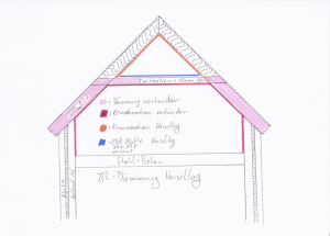

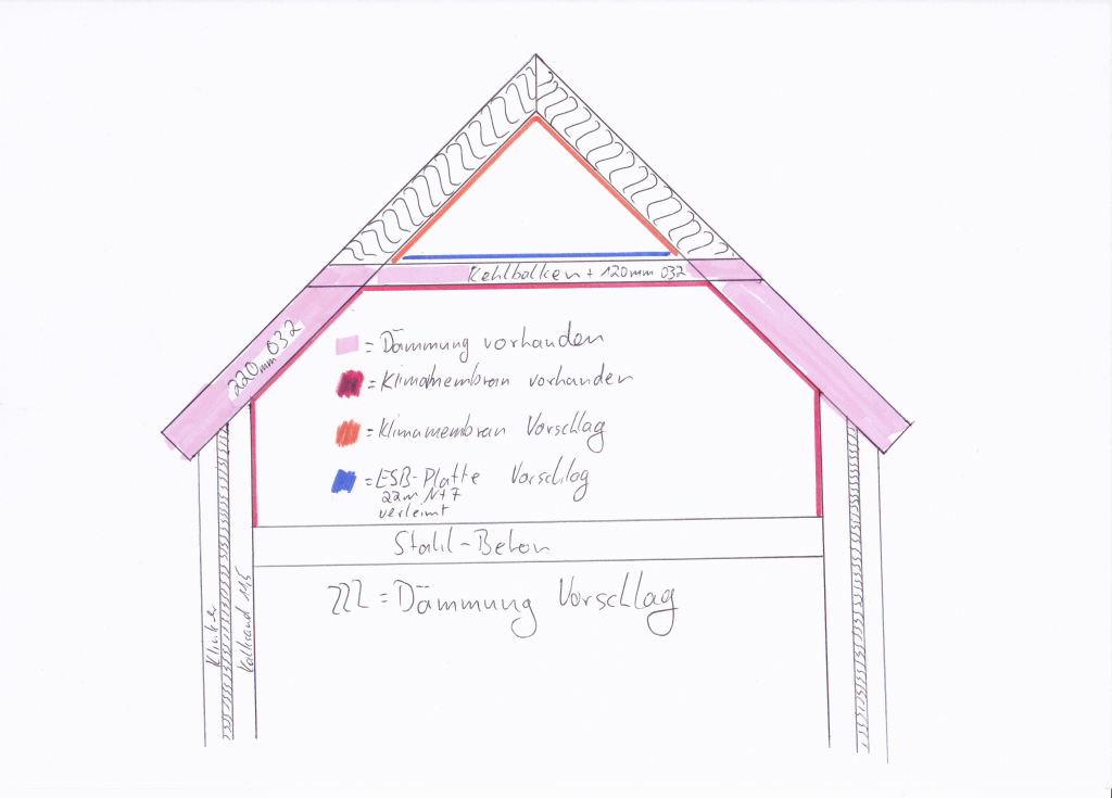

    Ich möchte ein Gehbelag im Dachboden einbringen und noch bis zum First nach Dämmen und habe verschiedene Vorschläge bekommen, wie ich es machen solle.
    Mein aktueller Aufbau sieht wie folgt aus vom 1.OG zum Dachboden
    Fermacell
    Unterkonstruktion Holz
    Klimamembran
    Zwischensparrendämmung 120mm (Kehlbalken 140mm)
    Weiterer Vorschlag vom Dachdecker für den Aufbau:
    1. ESB-Platten 22mm N+F verleimt und verschraubt auf Kehlbalken (ESB sind diffusionsoffener als OSB-Platten)
    2. Klimamembran an die Sparren und an die ESB-Platten / Giebelwand anschließen
    3. Sparrenzwischendämmung 220mm
    4. Unterdeckbahn diffusionsoffen
    Meine Frage:
    1. Geht das mit der (doppelten) Klimamembran?
    2. Muss der Spalt zwischen ESP-Platte und Giebelwand auch abgedichtet werden oder so?
    Ich habe einmal ein Bild skizziert um es verständlicher zu machen
