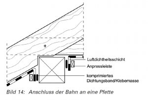

    bei der Dämmung der obersten Geschossdecke im Kriechboden, bin ich mir unsicher welches Klebenand das richtige ist. Die Folie muss auf der gesamten Länge jeweils an den Pfetten angeschlossen werden.
    Folie ist eine Isover Vario KM, für die Überlappungen habe ich Vario KB1.
    Das KB1 ist jedoch auch für Anschlussarbeiten an z.B einen Futterkasten geeignet, also an Holz.
    Kann ich das nun genauso für den Anschluss an die Pfetten verwenden, oder doch lieber das Vario Pro Tape?
    Das Pro Tape hätte ich ansonsten nur für den Anschluss an verputzten berreichen genommen.

    Wenn die Folie an den Pfetten angeschlossen wird, so bedarf es keinem beidseitigen Klebeband. Laut DIN 4108-7 Bild 14 (siehe Anhang) kommt ein komprimiertes Dichtungsband / KlebeMASSE UND eine Anpressleiste. Aus meiner Sicht ist diese Variante richtiger und günstiger als mit teueren beiseitigen Klebeband, was nicht der DIN entspricht.
    Darum ist auch die Anforderung einer dauerhaften Dichtheit nur mit einer Anpresslatte gewährleistet.

    Das ProTape sollte ja besagter Dichtstoff sein?
    "dauerelastischer und selbstklebender Dichtstoff von der Rolle zur optimalen Herstellung luftdichter Anschlüsse (3mm dick)"
    Laut Datenblatt zur Verwendung mit oder ohne Anpressleiste.
    Was für alternativen würde es den hierzu noch geben? Dichtband in verbindung mitAnpressleiste.
    BaUT gefällt das.

    Als Dichtmasse wurde bei uns Siga Primur verwendet und ich meine, auch an den Fußpfetten. Wobei die auf dem Ringankeraufliegen und die Folie dort verklebt wurde - soweit möglich.

    und die Anpresslatte nicht vergessen....

    Ich würde die mit dem dauerelastischen Dichtstoff von Isover ankleben und mit dem Klebeband nur sichern (der Dichtstoff braucht recht lange zum aushärten).
    Und dann muss das natürlich auch noch fixiert werden - sprich: Latte drüberschrauben.

    Sorry für das Aufwärmen des alten Threads. Bin gerade zufällig darüber gestolpert, da ich das gleiche Thema habe. Ich wusste ich soll es mit Klebemasse machen, genauso wie der Anschluss an den verputzen Wänden. Von der Anpressleiste habe ich allerdings noch nie etwas gehört. Was ist das?
    Lt. dem Bild kommt sie über die Klebemasse? Aber ich dachte man soll da gerade nicht zu viel pressen, damit die Klebemasse nicht zu plattgedrückt wird.

    eine Anpresslatte/Leiste ist ein Brett, welches die Folie entsprechend einklemmt. Dadurch wird sichergestellt, dass die Folie nicht ausschließlich mit Klebekraft gehalten wird.

    Danke, aber das Brett muss ja befestigt werden, und die Nägel/Schrauben müssen logischerweise duch die Folie gehen. D.h. man beschädigt die Folie vll mehr als der Nutzen als Schutz der Klebeverbindung?

    Bei richtig ausgeführter Verklebung ist die Schraube ringsum von der dauerelastischen Masse umschlossen, so dass dort keine Undichtigkeit auftritt.

    Und oberhalb dieser Schrauben sollte auch noch Dichtmasse sein. Somit kommt der Dampf gar nicht erst bis zum Schraubenloch.
