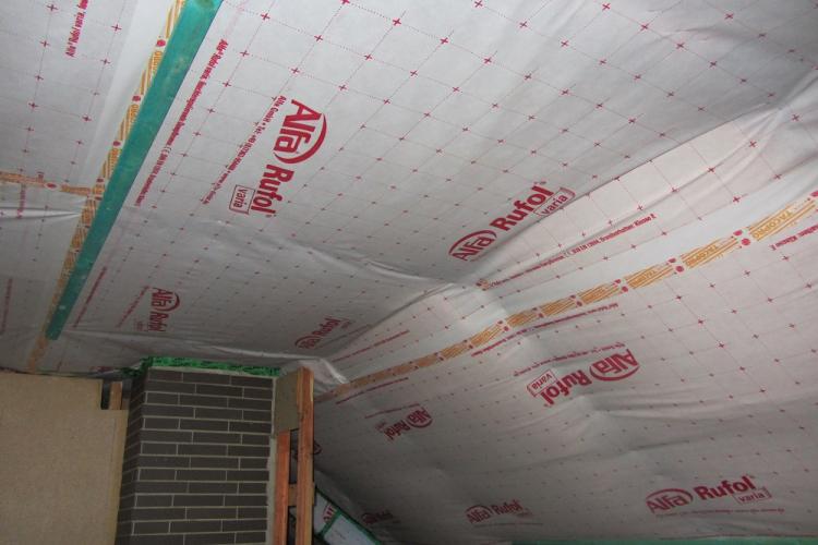

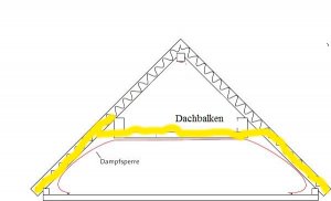

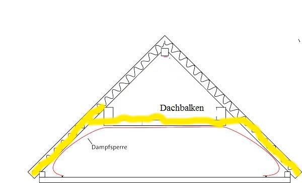

    Sie haben es folgendermaßen gemacht. Dazu habe ich ein Foto hier aus dem Forum genommen und es angepasst
    Bei mir ist es so, dass die Dämmwolle bis oben gezogen wurde, aber die Dampfbremse nur bis unter die Dachbalken angebracht wurde.
    Also: Wolle bis oben zwischen die Sparren geklemmt und mit der Dampfsperre den unteren Bereich komplett nach oben hin verschlossen.
    Bringe gerade die Lattung an und dabei bewegt sich die Dampfbremse der Decke.
    Ist das jetzt egal, da der Wohnbereich abgeschlossen ist, oder muss die Dampfbremse immer direkt auf die Wolle?
    Vielen Dank schonmal.

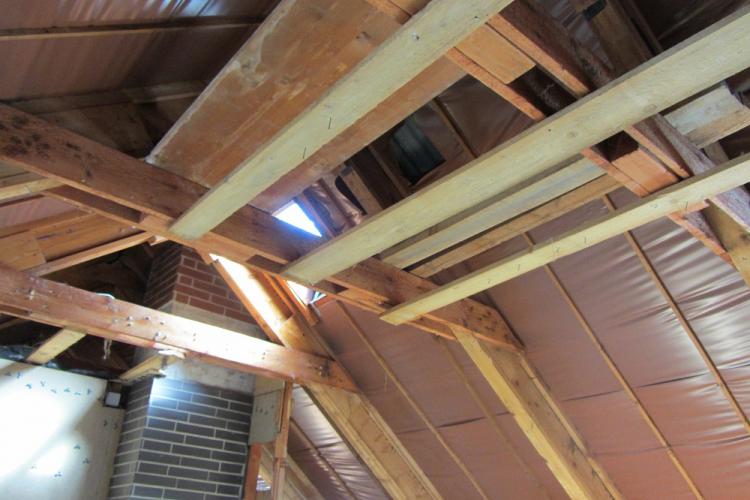

    Ich habe hier nochmal ein "vorher" und "nachher" Foto. Eins mit Wolle aber ohne Bremse habe ich leider nicht, aber die ist halt einfach ordentlich zwischen die Sparren geklemmt worden.

    Ok. Ich versuche es nochmal:
    Das Haus ist ein Altbau. Okal von 1966.
    Ich habe den oben erwähnten Konstenvoranschlag mit vorheriger Besichtigung erhalten. Ich habe aber keinen genauen Plan erhalten. Es kam immer nur: "Wir machen das schon Martin."
    Ich habe oben alles rausgerissen (siehe Bild 1). Dann habe ich die Sparren erweitert, so dass sie 28 cm tief sind (4cm Luft, zwischen Wolle und der äußeren Plastikfolie).
    Dann haben die Dachdecker zwischen die Sparren die Wolle geklemmt, bis ganz oben hin.
    Anschließend haben sie die Folie gezogen und verklebt (siehe Bild 2), aber halt nur bis/auf die Querbalken.
    Im oberen Bereich (über der Folie) ist halt ein Leerraum zwischen Folie und der Wolle wie auf dem Bild aus meinem ersten Post.

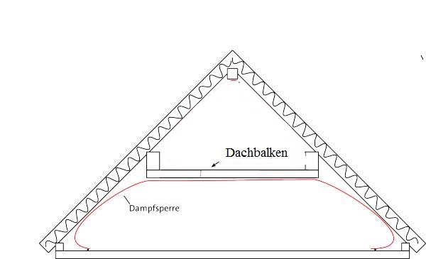

    So wie im Bild sollte die Dämmung theoretisch verlaufen, in deinem Fall. Ich würde dir nahe legen, bevor du das alles schließt. Einen Bauphysiker oder ähnliches mit einer Leckageortung und Prüfung des ausgeführten Systemes zu beauftragen. Architekten/ Bau-Ing. oder Energieberater die auch Blower Door Messungen anbieten mögen auch gehen.

    Vieles was Probleme bringen kann ist online garnicht abdeckbar. Daher ist ein Vororttermin das einzig richtige Vorgehen. Ist wie mit dem Arzt, der macht auch keine Ferndiagnose und prognistiziert dir irgendwas. Wenn man etwas rät, dann muss es ja auch Hand und Fuß haben. Nur so kann man wirklich helfen.
    Was hier lediglich gemacht werden könnte sind so Dinge wie, ob die Bauteilschichten vom Prinzip zueinander passen. Also ob Sperrwerte richtig bemessen worden und der Aufbau rein "rechnerisch" sicher ist. Das ist aber nur der heiße Tropfen auf den Stein. Nun weiß man nicht, in wie weit der Fachbetrieb Ahnung von dem Gebiet hatte. Es ist aber schon fraglich, warum man keine Kontrolle der Luftdichtigkeitsebene vornimmt, wenn man dazu noch die Möglichkeit hätte.
    Das ist A. für dich und deine Konstruktion wichtig und anderer seits auch für den ausführenden Betrieb. Denn er schuldet eine Luft dichte Ebene und die ist dauerhaft auszubilden.
