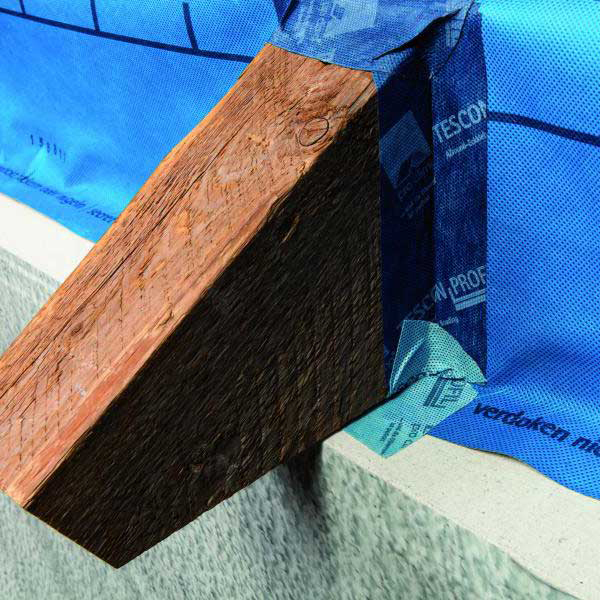

    Guten Tag,
    unser Dach wird saniert und mit einer Aufsparrendämmung (PUR) und Zwischensparrendämmung gedämmt. Auf den Sparren wird eine Bauder Tex verlegt. Aufbau ist so von Bauder empfohlen.
    Die Dampfbremse (Bauder Tex) wurde im Traufbereich zwischen den Sparren runtergezogen und am Mauerwerk und Sparren verklebt. Auf der Dachfläche sorgt die Aufsparrendämmung dafür, dass der Taupunkt nicht unter der Folie liegt und die Zwischensparrendämmung nass wird. Im Traufbereich wo die Folie runtergezogen wird und ans Mauerwerk angeschlossen wird ist natürlich keine Dämmung. Meine Befürchtung ist, dass - durch die fehlende Außendämmung - die Dämmwolle unter der Folie im Winter Feuchtigkeit aufnimmt und sich Schimmel bildet. Ist dieser Bereich zu vernachlässigen oder muss von Außen in diesem Bereich gedämmt werden?
    Das Bild zeigt nicht mein Dach sondern ist ein Beispiel, wobei die Aufsparrendämmung auf dem Bild nicht zu sehen ist.
    Danke für Eure Ideen/Erfahrungen zu diesem Problem.

    Generell sollte außen auf der Folie Dämmung drauf sein. Ein Foto von deiner Baustelle wäre hilfreicher als eins aus dem Netz.
