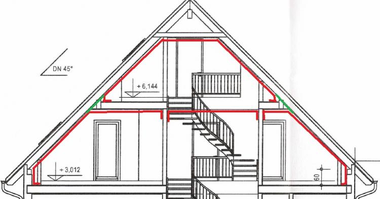

    Hi,
    leider habe ich heute den negativen Bericht vom Energieberater bekommen der mir auch schön mein We versaut hat.
    Und zwar soll die Folie vom Dachgeschoss bis zum Spitzboden durchgezogen werden. Das geht aber nicht da der Kehlbalken im Weg ist.
    Der Spitzboden ist ausgebaut zu einem Wohnraum. Also auch beheizt.
    Habe es so gemacht wie in Rot eingezeichnet. Grün möchte zusätzlich der Energieberater haben.
    Laut meinem Bauleiter ist so wie es jetzt ist i.O. und geht nicht anders.
    Was soll ich jetzt machen?
    Micha

    Der Energieberater hat Recht.
    Rot funktioniert dafür nicht. Grün wäre richtig.
    Normalerweise kann man über die Mittelpfette eine Folie legen an die man dann später anschließen kann.
    Hast du aber scheinbar nicht gemacht.
    Nun heißt es basteln.
    Die rote Dampfsperre im Zwischengeschossbereich, vor allem bei der Treppe, ist für nichts gut.

    @Micha,
    keine Bange, Sie haben einen Energieberater erwischt, der keine Ahnung hat von Bautechnik.
    Muss er auch nicht.
    Er hat die Aufgabe, energetische Belange zu begutachten, nicht bautechnische Ausführung.
    Die Rote Linie ist richtig:
    Von der Massivdecke
    entlang der geneigten Fläche bis zur Unterkante der Mittelpfette.
    Weiter geht die rote Linie von der Oberkante der Mittelpfette bis zu den Kehlbalken. Dort horizontal rüber wie ausgeführt und wieder nach unten wie bereits beschrieben.
    Die Horizontale in der ersten Decke benötigt keine Dampfbremso oder Luftdichtheit. Das hätten Sie sich ersparen können.
    KEINESFALLS darf die Folie bis zum First gehen.
    Sie haben alles richti gemacht nur den falschen Energieberater erwischt.
    Er - oder Sie - dürfen mich anrufen.

  7. #7 Gast34826, 25.02.2017
    Gast34826
    Gast34826 Gast
    Andybaut.
    Wenn, je wenn der Zimmermann vor Montage der Sparren aussen auf die Pftee die "grüne" Linie verlegt hätte- ja, dann wäre das klug gewesen...
    Welcher Zimmermann denkt aber an die Luftdichtheit?
    Heute, nachdem die Sparren montiert sind hilft kein jammmern.
    Heute wird die rote Linie unten an die Pftee geführt und dann oben ab der Pfette ebenso angebracht.
    Wenn, ja wenn der Statiker an dieses Detail denken würde- ja wenn..
    Dann hätte er die Kehlbalken seitlich an die Mittelpfette und nicht unterseitig mit dem Sparren verbunden.
    Dann käme die rote Linie ganz einfach ohne Durchdringung an den Balken bis an die Seite der Pfette.
    Wenn, ja wenn der Architekt geplant hätte dann müssten wir hier nicht turteln.
    Leider denken weder Architekt noch Statkker und auch der Zimmermann ncht an die Arbeit sondern an das Freibier beim Richtfest.

    Ich verstehe euer Problem nicht so recht , wenn die Zeichnung stimmt , und nicht nur Symbolisch ist , dann kann man doch die DB vom unteren
    Raum , an die Unterseite der Mittelpfette verkleben!
    Die DB des oberen Raumes auf die Oberseite der Mittelpfette geklebt , und damit sollte das doch erledigt sein .
    Zumales sich ja um einen Neubau handelt , sollte die Mittelpfette ja aus BSH oder mindestens KVH sein . Da ist das sogar mit dem geeignete Klebebband möglich .

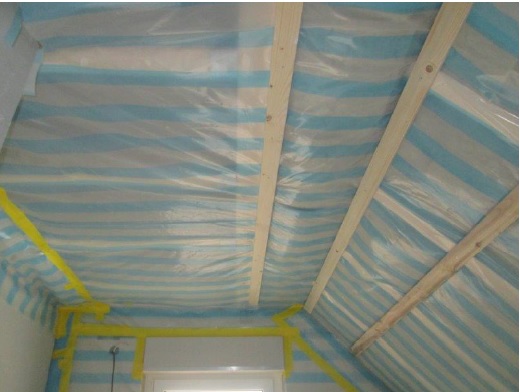

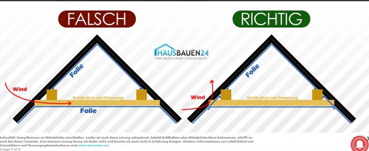

    Also grundsätzlich ist es ja nicht mein Fehler. Werde das beim Bauträger reklamieren und schauen was dabei rum kommt. Ich mache den Innenausbau zwar selbst aber nach Vorgabe vom Bauträger.
    Einen Blower door test habe ich noch nicht gemacht. Der kommt ganz zum Schluss wenn alles fertig verkleidet und verspachtelt ist.
    Anbei ein Bild wie es im DG grad aussieht.
    Dann habe ich ein Bild im Netz gefunden wie ich es eigentlich am einfachsten finde. Und zwar die Folie so nah beieinander wie möglich an den Kehlbalken kleben. Ich glaube das gleiche meint auch Andreas Gr.
    Ich möchte aber sicher gehen damit ich später nach dem Blower door test nicht alles wieder rausreissen muss. Wenn jetzt noch alles offen ist dann würde ich mir dafür nen Tag Zeit nehmen und die Folie durchbasteln.
    Die Rede ist auch die ganze Zeit von den Dachschrägen. Aber was ist mit der Aussenwand? Muss da auch die Folie vom DG in den Spitzboden in einem durchgehen? Da hat niemand bis jetzt was bemängelt, oder betrifft es nur das Dach?

    @Michga 85,
    weshalb beachten Sie NICHT die Tipps, die Ihnen gegeben werden.
    Weshalb fragen sie hier und suchen im Internet, wenn Sie sowieso Ihre eigene Meinung haben?
    Die Skizze mit RICHTIG und FALSCH sollten Sie beachten.
    Die ausführung auf Ihrem Foto entspricht "FALSVCH".
    Und weiter:
    Es ist völliger Unsinn, den BLOWER-DOOR-Test erst ganz zum Schluss wenn alles fertig verkleidet und verspachtelt ist auszuführen.
    @Andybaut,
    ich erkenne nun das Missverständnis, das von den Leuten aus dem PASSIV-HAUS-Institut stammt.
    Bitte beachten Sie:
    Ich hatte empfohlen , die Folie an der UNTERSEITE der Pfette, d.h. in Holzlängsrichtung - anzukleben und so auch weiter an der Oberseite.
    Wenn Sie "Risse" im Holz befürchten, so sind diese risse - in Längsrichtung - regelmäßig kein Problem. SWolche Holzrisse stören nur dann die Luftdichtheit, wenn die Folie quer zur Rissbildung befestigt ist, wenn also ein Balken die Folie und Abdichtung durchdringt in Längsrichtung.
    Dies ist hier leider der Fall an jedem Kehlbalken, der unter der Pfette hindurch mit dem Tragsparren verbunden ist.
    Das wäre vermieden worden, wenn der Statiker das Thema Luftdichtheit beachtet hätte.
    Heute muss der Trockenbauer dessen Fehler korrigieren und an der Balkenlage vorbei bis zur Unterdseite der Mittelpfette basteln.
