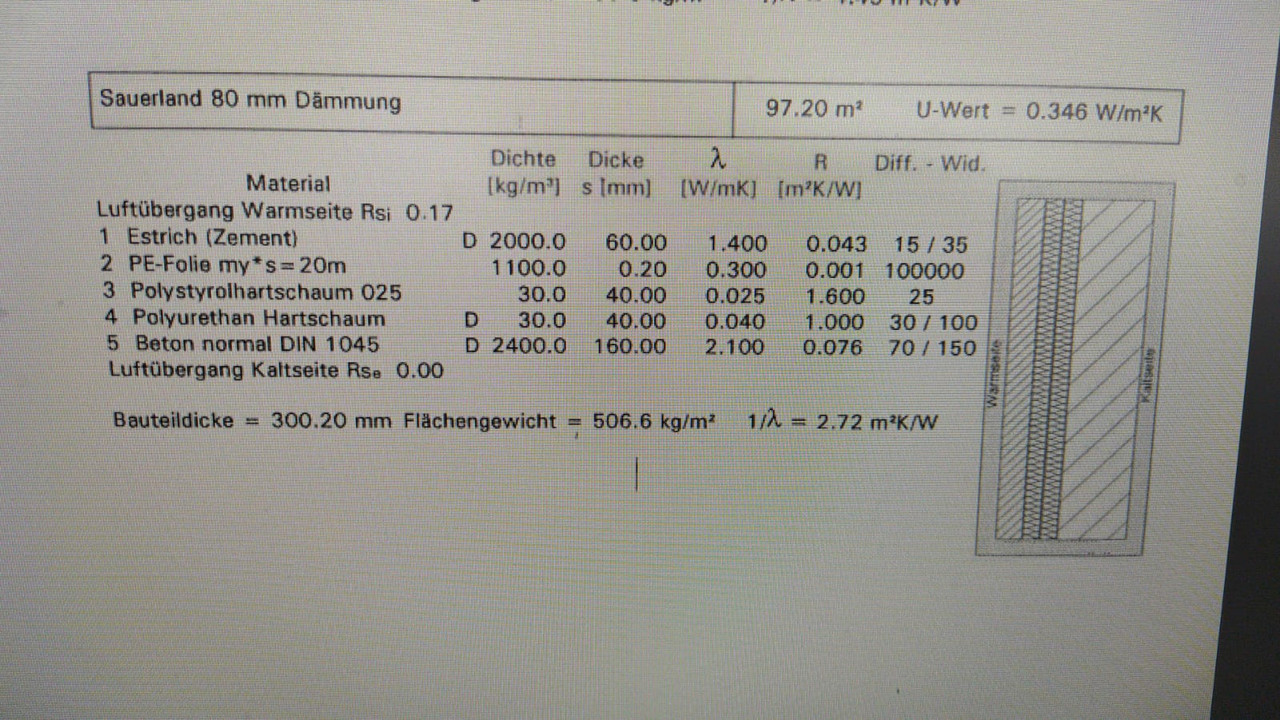

    wir bekommen morgen eine neue Küche. Diese ist mit einem Podest geplant, welches wir in Eigenregie gebaut und verschraubt haben.
    Das Podest haben wir an 3 Stellen im Boden verankert. Dafür haben wir 3 Löcher in den Boden gebohrt, 8cm Dübel (N6x80) verwendet und den Boden mittels Winkeln mit dem Podest verbunden. Das Podest hat eine Größe von knapp 1,70x1,40m.
    Nun stellt sich mir, leider erst im Nachhinein, die Frage, ob wir das hätten bleiben lassen sollen.
    Das Bild im Anhang zeigt den Aufbau des Bodens. 6cm Estrich, darunter PE-Folie, darunter jeweils 4cm Polystyrol und Polyurethan Hartschaum. 16cm dicker Beton schließt den Boden ab. Oben drauf liegen noch 7mm starke Fließen plus Kleber und Spachtel.
    Sorge habe ich nun, dass die PE Folie durchbohrt wurde. Mein Kollege, der die Arbeit vorgenommen hatte, sagte er hätte den Estrich nicht komplett durchstoßen, mit den Fliesen, Kleber und Spachtel hätten wir genug Spiel/Puffer für die 8cm Dübel.
    Wie dem auch sei. Sagen wir, die Dampfbremse wäre nun an 3 Stellen beschädigt. Wäre das problematisch? Müsste ich mittel- bis langfristig mit Problemen rechnen ist die Beschädigung ob der geringen Größe zu vernachlässigen? Kann man das einschätzen? Könnt ihr das einschätzen?

    Ich kann leider kein Foto sehen.
    Was ist unter dem Raum? Und wann wurde der Estrich eingebracht?
    Ich vermute mal, dass die Folie nur gegen Restfeuchte aus der Bodenplatte gelegt wurde. Insofern ist das bei 3 kleinen Löchern absolut unproblematisch.
