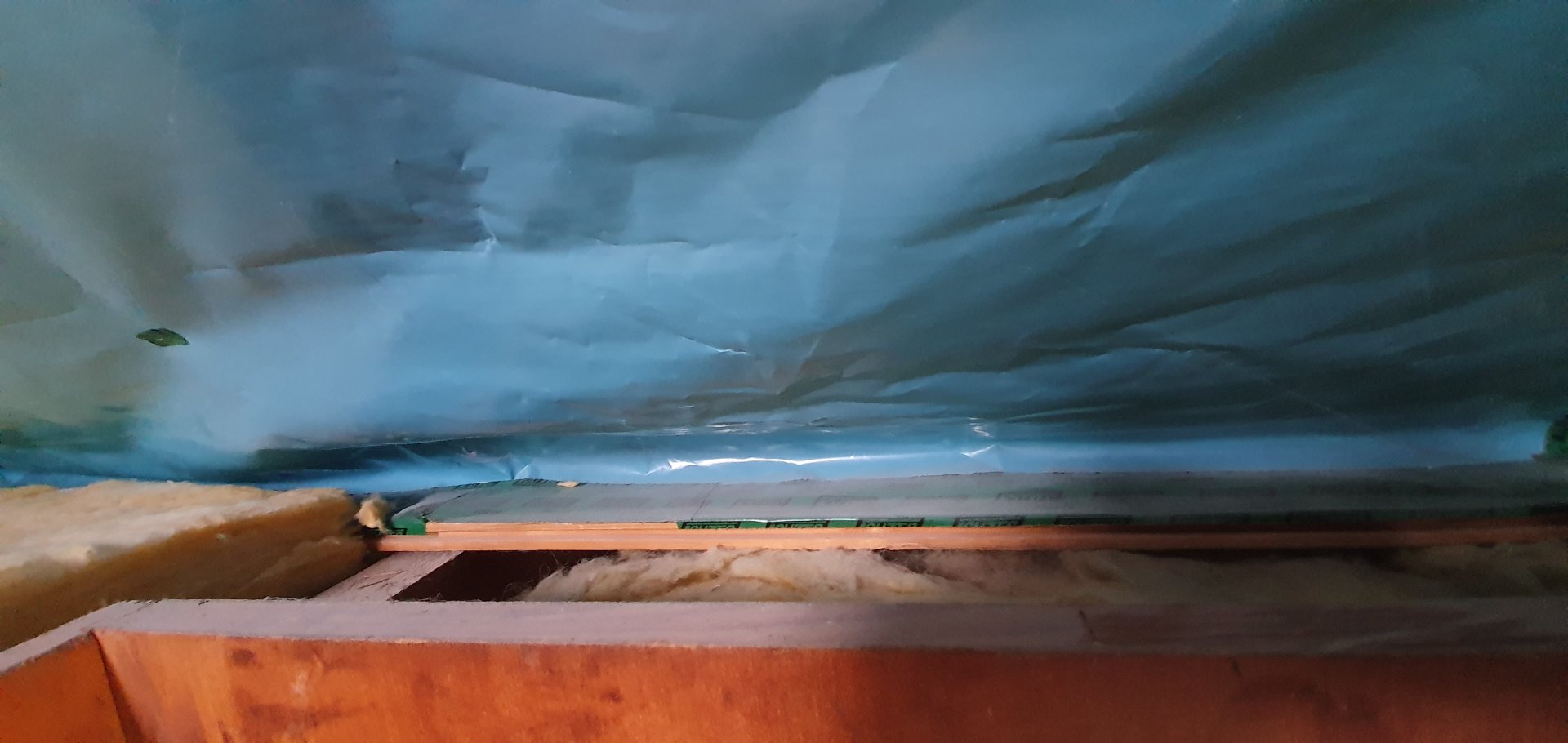

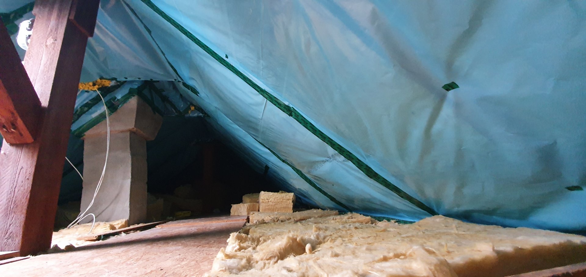

    Wir haben uns ein kleines Fertighaus Bj.77 gekauft und sind nun dabei zu renovieren.
    Da ich schlechte Erfahrungen mit ungedämmten Dächern (Hitze im ehemaligen Kinderzimmer) habe, wurden von uns direkt die Schrägen aufgemacht um mit Klemmfilz und Dampfbremse zu dämmen.
    Der Spitzboden wurde schonmal gedämmt (keine 10 Jahre alt). Es wurde Zwischensparrendämmung eingebaut und eine Dampbremse drübergezogen. Diese wurde dann auf einem Brett fesgeklebt (für mich nicht sinnvoll).
    Vorab: Der Dachstuhl hat noch keinen Schaden genommen.
    Unser erster Plan war nun die Folie vom Dachanfang hoch mit der vorhandenen zu verbinden. Das gestaltet sich aber schwierig. Ich habe bedenken das der Anschluss aufgrund der Deckenbalken nicht lufdicht wird.
    Jetzt unsere Frage:
    Können wir die Rigipsdecken abreisen und die Dampfbremse einfach unter der Decke (natürlich auch an den Schrägen) anbringen und zu den Wänden hin abdichten (mit Kleber verkleben und unterputzen)? Sprich das jeder Raum "für sich Luftdicht ist"?
    Der Spitzboden wird nicht ausgebaut und nicht beheizt werden.
    Anbei noch ein paar Bilder.
    Ich freue mich auf eure Hilfe!

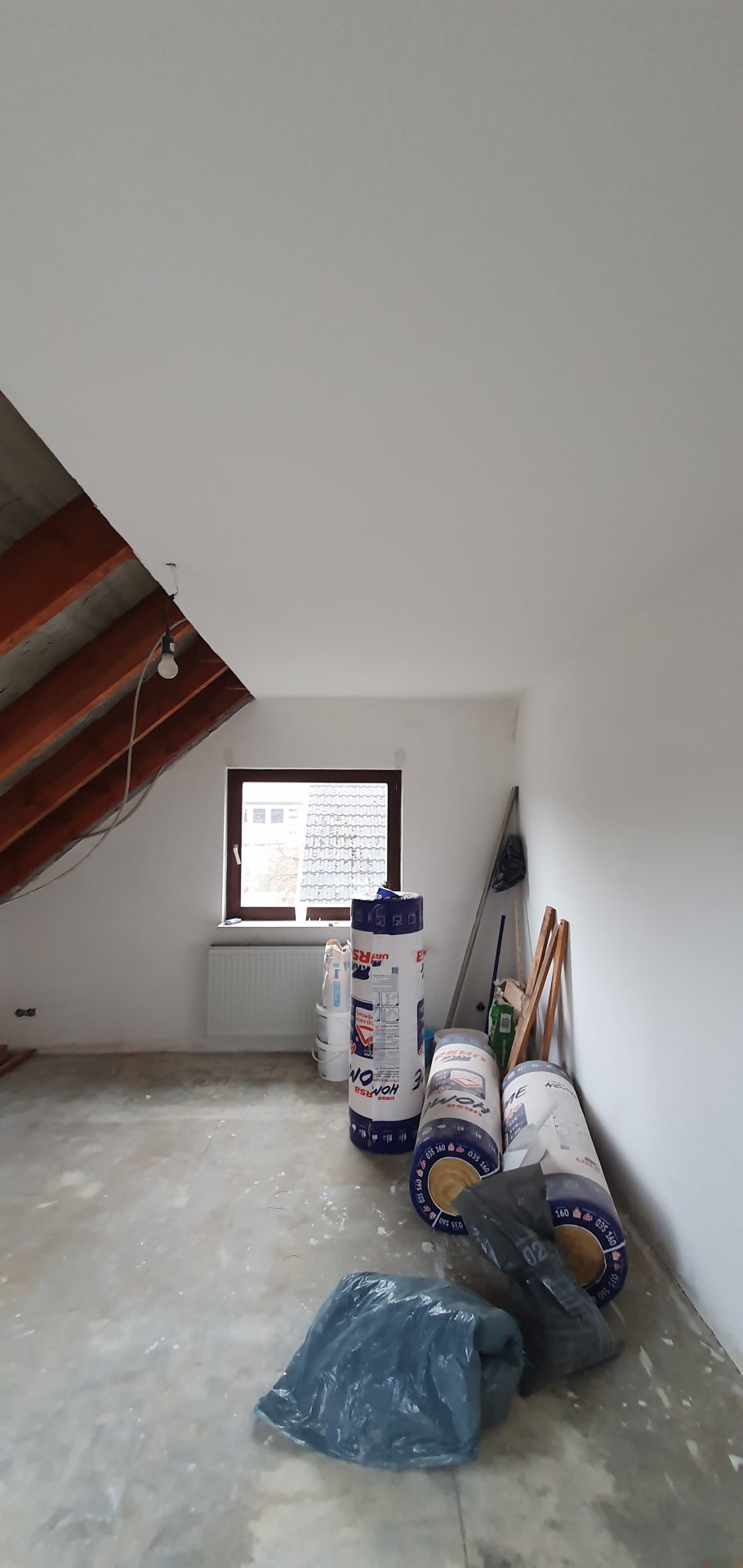

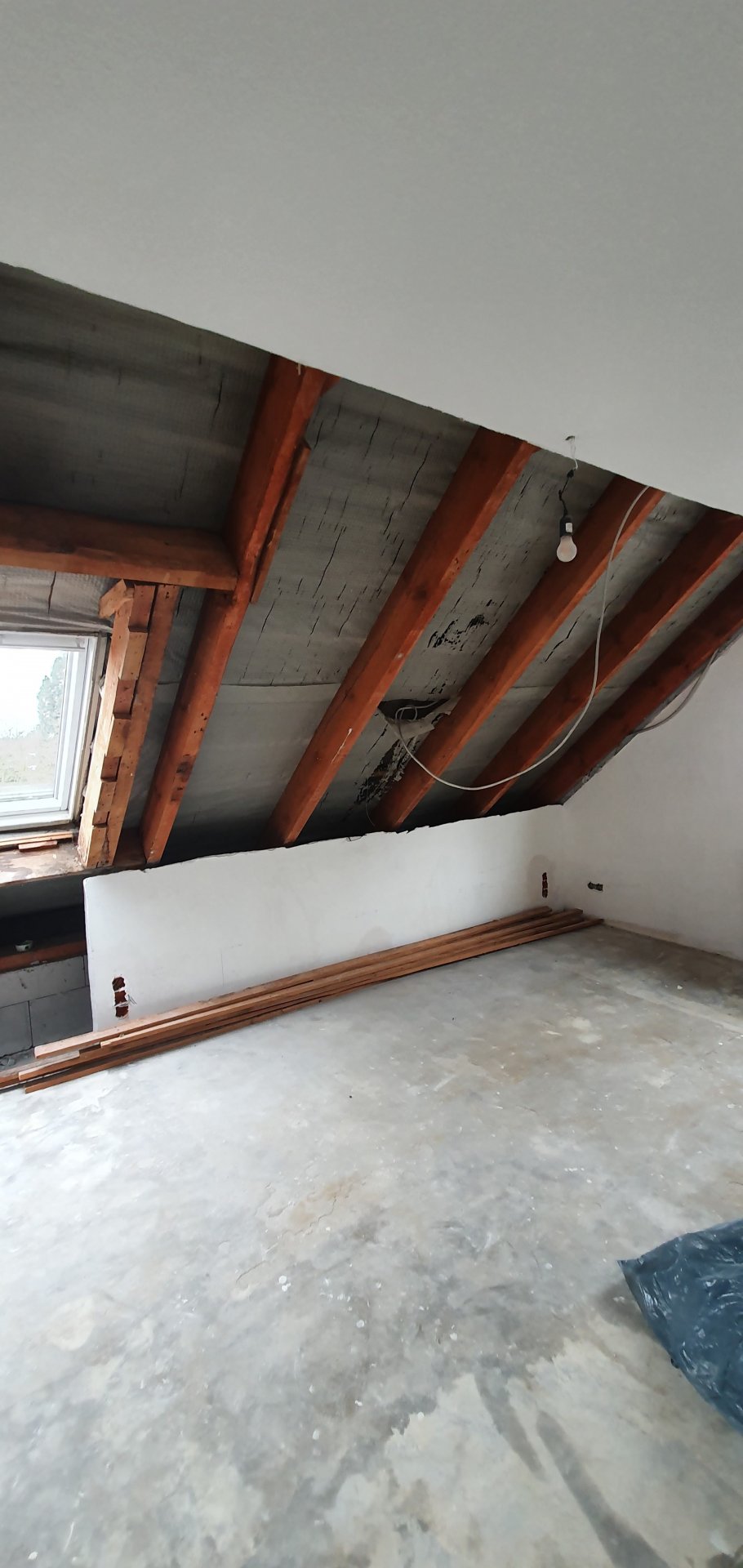

    Die drei Fotos mit Dachstuhl zeigen die Wohnräume und
    die beiden Bilder mit der Holzdecke den Spitzboden vermute ich?
    Die gezeigte Folie ist aufgrund hoher Sd-Werte eine Dampfsperre-, keine Dampdfbemse.
    Besser nur Dampfbremsen mit geringen Sd-Werten von ca 2-3 m verwenden,
    die auch sommerliche Rückdiffusion (Austrocknung) zum Innenraum ermöglichen.

    die zu sehende Folie ist zu 99% eine Owolen Folie mit einem sd Wert <100 m also eine Bremse
    Dampfsperren haben einem Wert > 1500 m und bestehen i.d.R. aus Aluminiumfolien, Glas oder Schaumglas

    Die mit der Dampfbremse zeigen den Spitzboden, welcher nicht bewohnt oder beheizt wird ( auch in Zukunft nicht).
    Aus diesem Grund frage ich mich ob die Bremse (es ist tatsächlich eine Bremse) im Spitzboden
    Überhaupt nötig ist, da hier nicht gewohnt/geheizt wird und ich die neue Dampfbremse unter den Zimmerdecken anbringe und diese sicher luftdicht an den Wänden verklebe und verputze.

    Ist die Decke denn gedämmt? Oder habe ich das überlesen?
    Ansonsten wäre es unsinn, die Dampfbremse an die oberste Geschossdecke zu verlegen, wenn die Dämmung weiterhin bis in die Spitze geht. Die Folie sollte schon nahe an der Dämmhülle sein.

    Der Aufbau der Zimmerdecken ist wie folgt;
    -Rigips
    -Lattung
    -200er Klemmfilz
    -Nur in der Mitte des Spitzbodens liegt eine Reihe Osb Platten (erkennt man auf dem Bild)
    Mein angedachten Aufbau wäre dann:
    -Rigips
    -Lattung
    -Dampfbremse an den Wänden verklebt und zusätzlich abgeputzt
    -200er Klemmfilz
    Der Vorbesitzer zeigte mit eine Rechnung. Dort stand ganz sicher -Bremse.
    Ich meine es steht auch irgendwo drauf.
    Der Hersteller ist wie das grüne Klebeband „icutec“(oder icutech)
  11. #11 trockener Bauer, 10.02.2020
    trockener Bauer
    trockener Bauer
    06.09.2019
    568
    299
    Sachsen
    Dann kannst du das so ausführen, wenn es so gewünscht ist. Eventuell nochmal alles in einen U-Wert-Rechner ansehen, aber mit 200er Dämmung sollte das wahrscheinlich i.O. sein. Aufbau genau so wie du es geplant hast. Dampfbremse dann ebenfalls wie schon angedacht am Drempel/Kniestock ankleben und wenn möglich mit einputzen. Wie du schon schreibst, ist dann jeder Raum einzeln Luftdicht; aber die Dämmung liegt ja über die gesamten Räume, oder?
    Dämmung und Folie im Spitzboden können dann weg.
