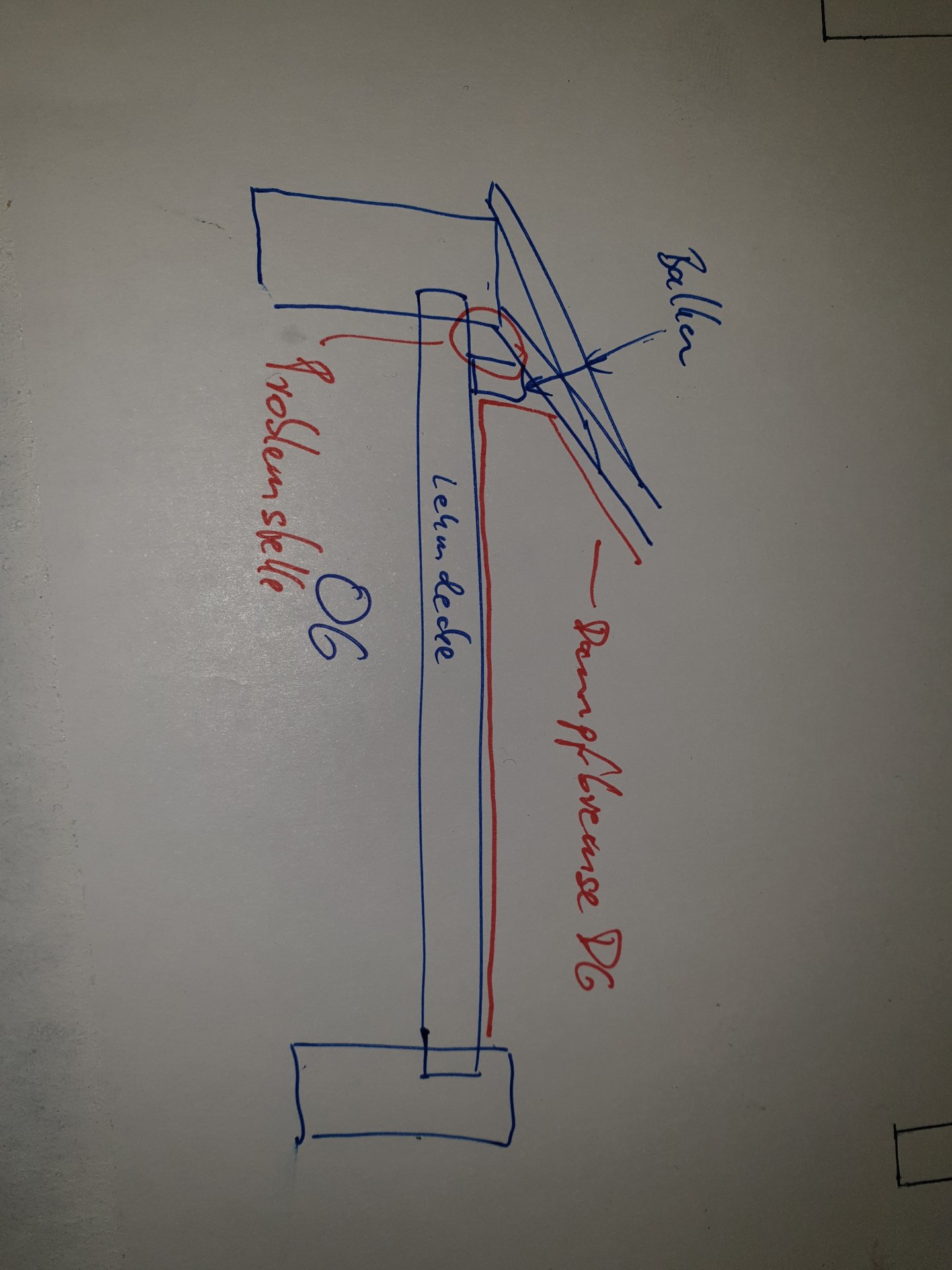

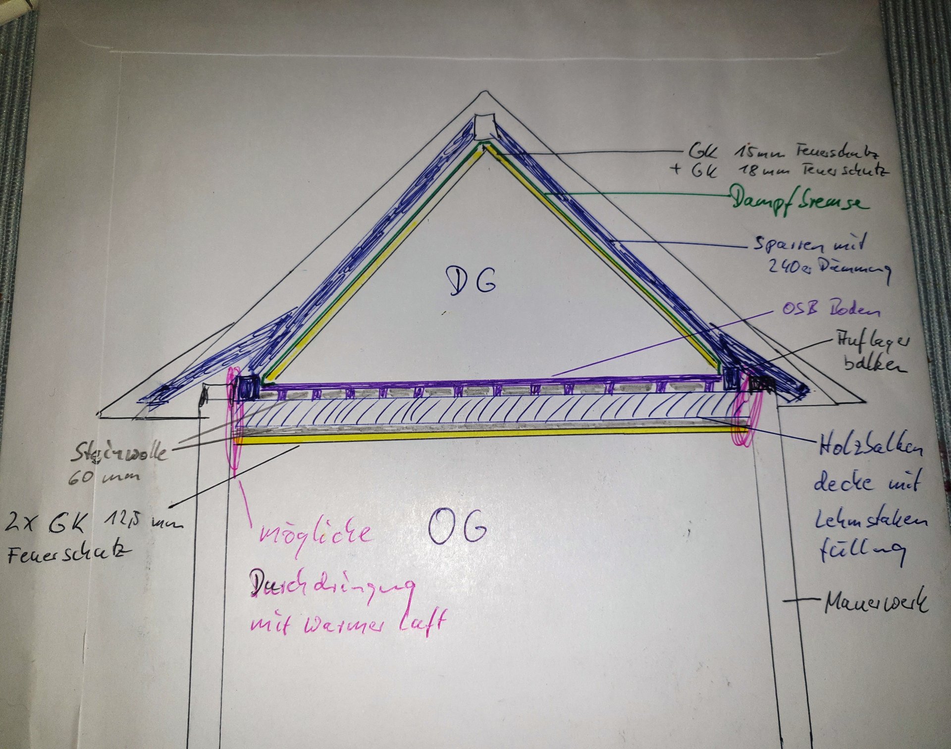

    Ich saniere nach und nach ein 200 Jahre altes Haus. Der Dachstuhl wurde vor 5 Jahren neu gestellt als Firstfettendach. Das DG ist bis unter die Firstfette gedämmt und auch mit einer Dampfbremse ausgeführt.
    Diese wurde auf an den neu verlegten OSB Boden angebunden. Soweit so gut.
    Meine Bedenken gehen jetzt dahin, dass vom OG an der Außenwand oder durch die Holzbalkendecke nach oben in den Kniestock warme Luft ziehen könnte.
    a) Sollte ich zwischen den GK Platten im OG ebenfalls eine Dampfbremse einfügen oder ist das unnötig?
    b) Wäre es für die Lehmdecke schädlich wenn Sie zwischen Dampfbremse und OSB "eingesperrt" ist?
    Zum besseren Verständnis habe ich mal eine Skizze vom Haus hochgeladen.
    Für ein paar unverbindliche Tipps oder Einschätzungen wäre ich sehr dankbar.
    Gruß Nico

    Die Dampfbremse aus dem DG hätte bis an die Außenwände OG geführt werden müssen.
    Ist das DG beheizt und wird genutzt?
    Wenn ja, entsteht ja doch auch Feuchtigkeit. Wenn nun der Anschluss Fußboden DG und Dampfsperre nicht 100% ist, zieht dort auch die feuchte Luft raus.

    Genau das ist ja leider Bautechnisch nicht möglich ( siehe Skizze) Der Auflagerbalken liegt auf der Holzbalkendecke. Diese Decke ist gefüllt mit Lehm und Holzstaken und wurde bei der Sanierung nicht entfernt.
    Das DG ist ja in sich gekapselt. Ringsrum die Dampfsperre und der Boden mit 30mm OSB.
    Die Frage ist, wieviel feuchte Luft aus dem OG durch die Holzbalkendecke geht, und dann durch den 10cm Spalt zwischen Auflagerbalken und Wand ins Dach gelangen könnte.
    Und ob es Nachteile bringt, wenn man die Lehmdecke so einkapselt.

    Dampfbremsen sind generell unnötig zwischen beheizten Räumen, da kein Kondensat entstehen kann.
    Ein Schaden ist bei dir nur möglich, wenn Raumluft durch Undichtigkeiten (Konvektion) auf die Außenseite der Dämmung gelangt und hier kondensiert.
    Wenn du ansonsten die Wandanschlüsse dicht ausgeführt hat kann kaum etwas passieren.
    Der Lehmdecke ists völlig egal ob sie eingesperrt ist, solange sie nicht naß wird, was durch übliche Raumluft nicht passieren kann,
    sofern du kein Schwimmbad, Sauna etc im Raum darunter betreibst.

    Aus meiner Sicht könnte halt therotisch warme ( feuchte) Luft aus dem OG durch die Holzbalkendecke (32cm) und dann den 10cm Spalt zwischen Auflagerbalken und Wand in die Zwischensparrendämmung des Dachstuhls ziehen, da ja im Moment keine Dampfbremse im OG verbaut ist. Alerdings ist die Frage, wie realistisch das ist, und ob nicht eher die Lehmschicht die Feuchtigkeit in der Luft aufnehmen würde?
    Vielleicht habe ich auch die Frage falsch gestellt:
    Bei einer Betondecke könnte keine Luft aus dem OG zum Dachstuhl durchdringen. Wie sieht es aber im Verhältnis dazu bei meiner Holzbalkendecke mit Lehmstakenfüllung aus???

    Lehmstakendecken sind ja auch verputzt und abgedeckt, sodass Konvektion nur bei groben Fehlern vorkommen kann.
    Bei kapillaren, sorptiven Dämmmaterialien kann evt eingedrungene Feuchtigkeit leicht abgegeben werden.
