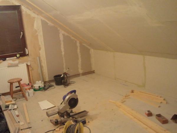

    Dämmung ins Gefach und Dampfbremse angetackert, da sind sich bisher wohl alle einig. Ich verstehe auch, dass eine dann quer angebrachte Lattung oder Verbretterung wunderbar die Dämmung zusätzlich im Gefach hält. Ferner kann man die auch gut für die Beplankung nutzen. So wird es auch in diversen Verarbeitungsempfehlungen beschrieben. Es bleibt dann aber das Problem der Ausrichtung dieser Lattung. Wenn der Dachstuhl nicht absolut gerade ist, dann muss man nunmal an einigen Sparren unterfüttern, womit die Schraublöcher nicht mehr abgedichtet wären. Auf dieses Problem hat der Fragesteller hingewiesen. Wie wird das denn gelöst?

    So sieht das Ganze dann fertig aus - Komplett in Eigenregie.

    Einen absolut geraden Dachstuhl gibt es wohl nicht, sehr viel gleichen die Rigips-/Fermacellplatten aus - Wenn der Dachstuhl aber sehr aus der Waage geht, dann kannst du die Dachlatten/Schalbretter immer noch mit Unterleghölzchen ausgleichen.
    Dafür nimmst du ne lange Richtlatten und gehst die Positionen der Unterkonstruktionen ab. (Verglasungsklötze in 1-2mm eignen sich dafür auch)
    Alternativ soll es wohl auch gehen die Schrauben unterschiedlich fest zu ziehen - Ist aber nicht meine Methode. ;)

    da die Folie, welche auch immer, an den Schalbrettern anliegt, ist die Trefferquote mit den Schrauben sehr hoch....
