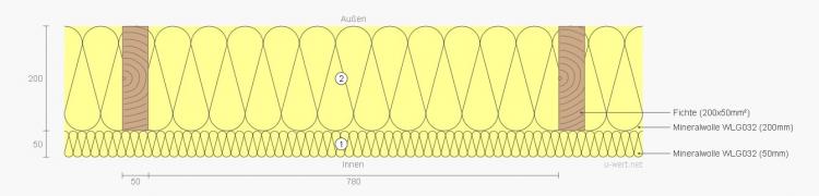

    Wir lassen gerade eine Stadvilla mit einem nicht ausgebautem Dach bauen und es wird der Dachboden gedämmt.
    Mir wurde folgender Aufbau der Dämmung angegeben
    Verbaut werden Materialen von Isover.
    Die Frage die sich noch stellt ist, wo die Dampfbremse hin kommt.
    An die Zwischensparrendämmung oder ganz unten an die Untersparrendämmung?
    Ist hier im Forum jemand, der sich damit auskennt und mir die Frage beantworten kann?

    Die Angaben sind unvollständig. Was ist mit der Lattung und der Dampfbremse ?
    Frag einfach nochmal nach dem _vollständigen_ Aufbau nach.

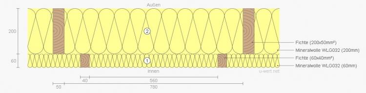

    die Frage ist durchaus verständlich, der reguläre Aufbau ist:
    - Zwischnsparrendämmung
    - DS oder DB
    - Lattung mit Untersparrendämmung
    - GK Verkleidung
    Die Frage ber ist: wo ist die luftdichte Ebene geplant?

    Die Dampfbremse kommt auf die Zwischensparrendämmung, dann die Lattung für Gipskarton oder was auch immer kommt und dazwischen die Untersparrendämmung.
    Wahrscheinlich wirst du die Vario KM Duplex oder Vario XtraSafe Klimamembran nutzen.
    Bau dir nochmal dein komplettes Dach bei u-wert zusammen und schau wie es mit Feuchtigkeit aussieht.
