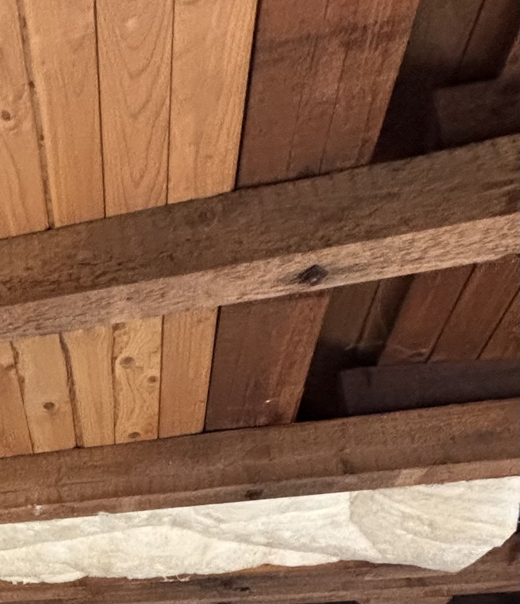

    Guten Tag zusammen,
    Ich möchte gerne in der Obergeschossdecke auf die Dämmung eine Dampfbremse verlegen.
    Jetzt habe ich festgestellt, dass ich zwischendurch sechskant Verschraubung auf dem Kehlbalken hervorstehen.
    Meine Frage ist soll ich die Dampfbremse einfach über den 6 Kant Kopf legen oder ausschneiden und ringsherum ordentlich verkleben.
    Ich hoffe auf dem Bild ist die Schraube zu erkennen..

    Ich würde etwas aufdoppeln und dann eine dickere Dämmung verlegen. Ansonsten einschneiden und den Einschnitt in die Folie neu verkleben, so daß wieder eine durchgehende Dampfbremse entsteht.

    einfach drüber legen.

    drüber legen, was soll da passieren?

    Danke schonmal für eure Antworten.
    Ich werde wahrscheinlich einfachhalber drüber legen. Dachte eventuell, dass die Schraube die Dampfbremse beschädigen könnte.

    Dann mach vorsorglich einfach etwas Klebeband auf die Schraube und danach etwas Klebeband in dem Bereich auf die Dampfbremse. Dann hast du Gürtel mit Hosenträger ;-)
