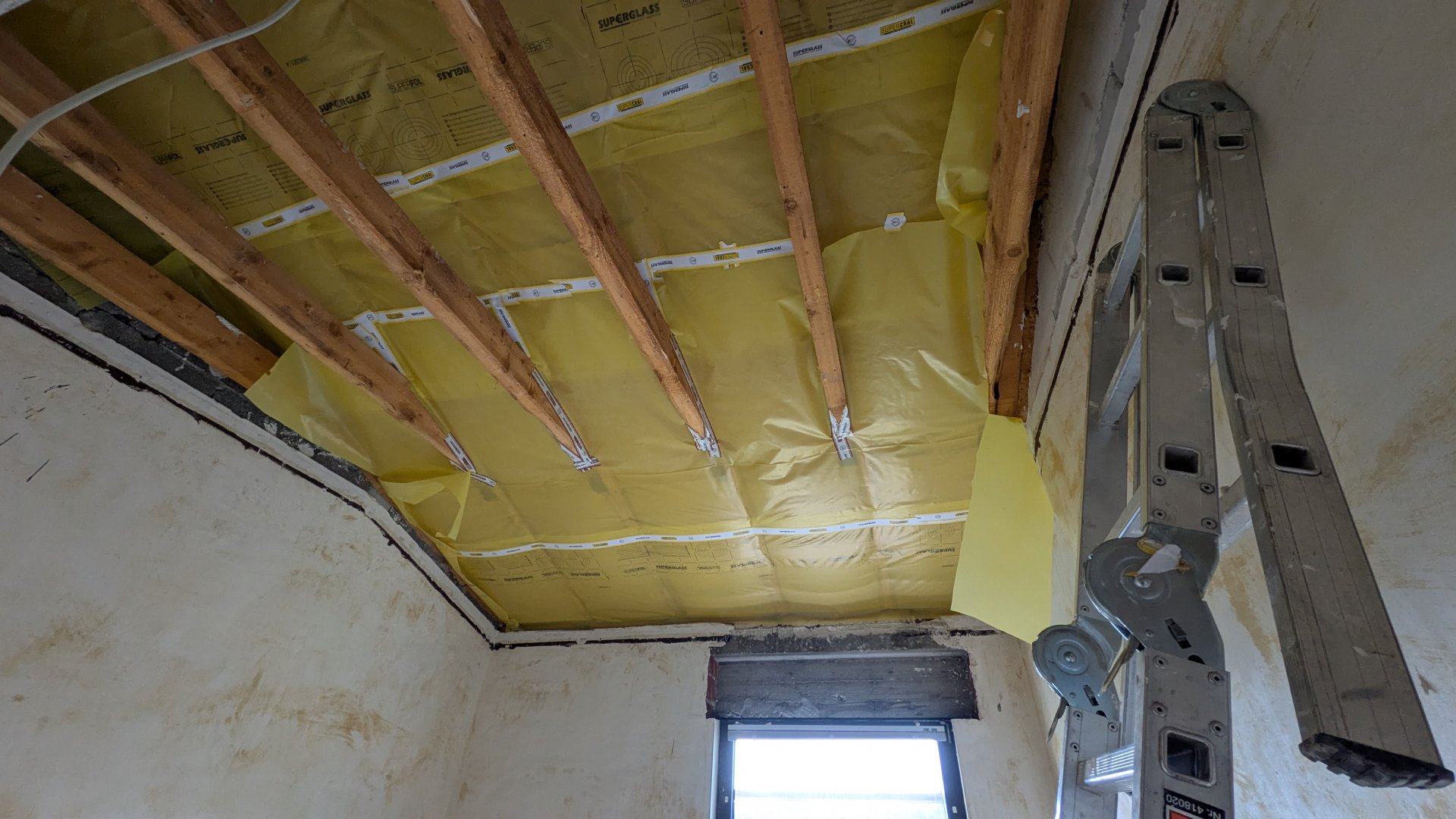

    Ich wollte einmal nachhören ob es so richtig verlegt ist...
    140mm Zwischensparrendämmung, steico Holzfaserdämmung.
    Anschließend Dampfbremse. Am Mauerwerk wird noch mit Dichtmasse verklebt. Tackerklammern noch mit Klebeband abkleben? Um die Kehlbalken auch mit Dichtmasse und zusätzlich Klebeband?

    Sieht ganz gut aus, aber nur Klebeband auf sägerauen Kehlgebälk funktioniert nicht. Also hier mit Dichtmasse und Klebeband abdichten. Tackerklammern abkleben! Achte darauf, dass du oberseitig der Kehlsparren den Anschluss sauber hinbekommst. Das ist eine sch.. Ecke, an die man schlecht rankommt und man kaum was sieht. Hier also mit Geduld und umsichtig arbeiten.

    Vielen Dank für die Antwort. So wird es gemacht
