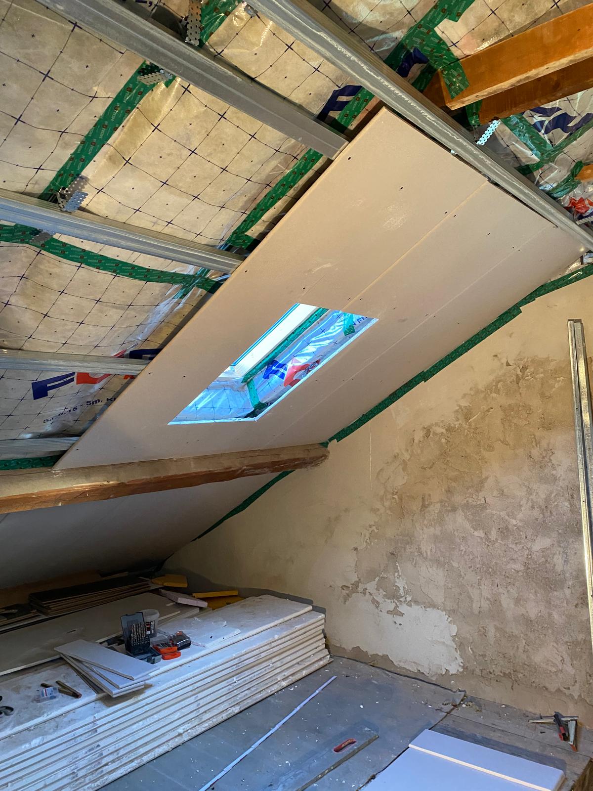

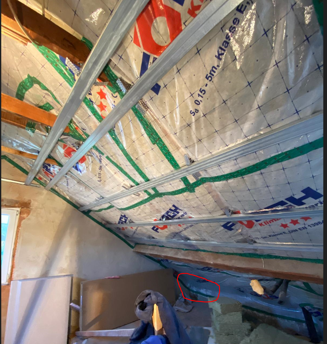

    Hallo Zusammen,
    Ich habe meinen unbewohnten Dachboden im Altbau gedämmt.
    Nun habe ich im Winter das Problem das es an einer Außenecke unten ca. 20cm vor dem Boden die Dampfbremse vom Rauminnen her feucht ist.
    Die Luftfeuchtigkeit ist mit ca. 70% zu hoch.
    Habe ich alles richtig gemacht?
    Könnte es sein, da ich die Unterspannbahn seitlich an den Balken nicht Luftdicht mit Kleber verschlossen habe es dadurch kalte Luft reinzieht und es kondensiert?
    Ich habe die Dampfbremse an den Endkanten mit Dichtkleber und zusätzlich Dichtband befestigt.
    Danke für eure Hilfe
    Grüße
    Markus

    ja, könnte es. Es könnte aber auch... ??
    Frage: wie ist der gesamte Dachaufbau? im wesentlichen, wie gehts ab der Dämmung nach außen weiter...

    Könnte sich aber auch der Kleber gelöst haben, außerdem sehe ich keine Anpresslatte, die das Problem verhindert hätte

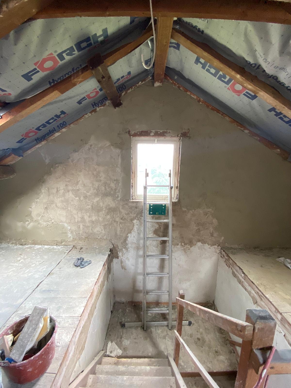

    Mir ist der ganze Aufbau suspekt.
    Auf der rechten Seite ist die DB über die Sparren gezogen (unterseitig), offenbar voll ausgedämmt.
    Auf der linken Seite sind die Sparren frei zu sehen und nicht voll gedämmt.
    Dann kennt auch keiner den genauen Deckenanschluß, nützt ja nichts, wenn ich oben fein abklebe und von unten kommt das durchgepfiffen
    Edit: das ist die Unterspannbahn, was ich nach Vergrößerung des Fotos erkannt habe. Auf jeden Fall falsch rum eingebaut.

    Unterspannbahn-Latte für die Hinterlüftung-Lattung-Dachziegel
