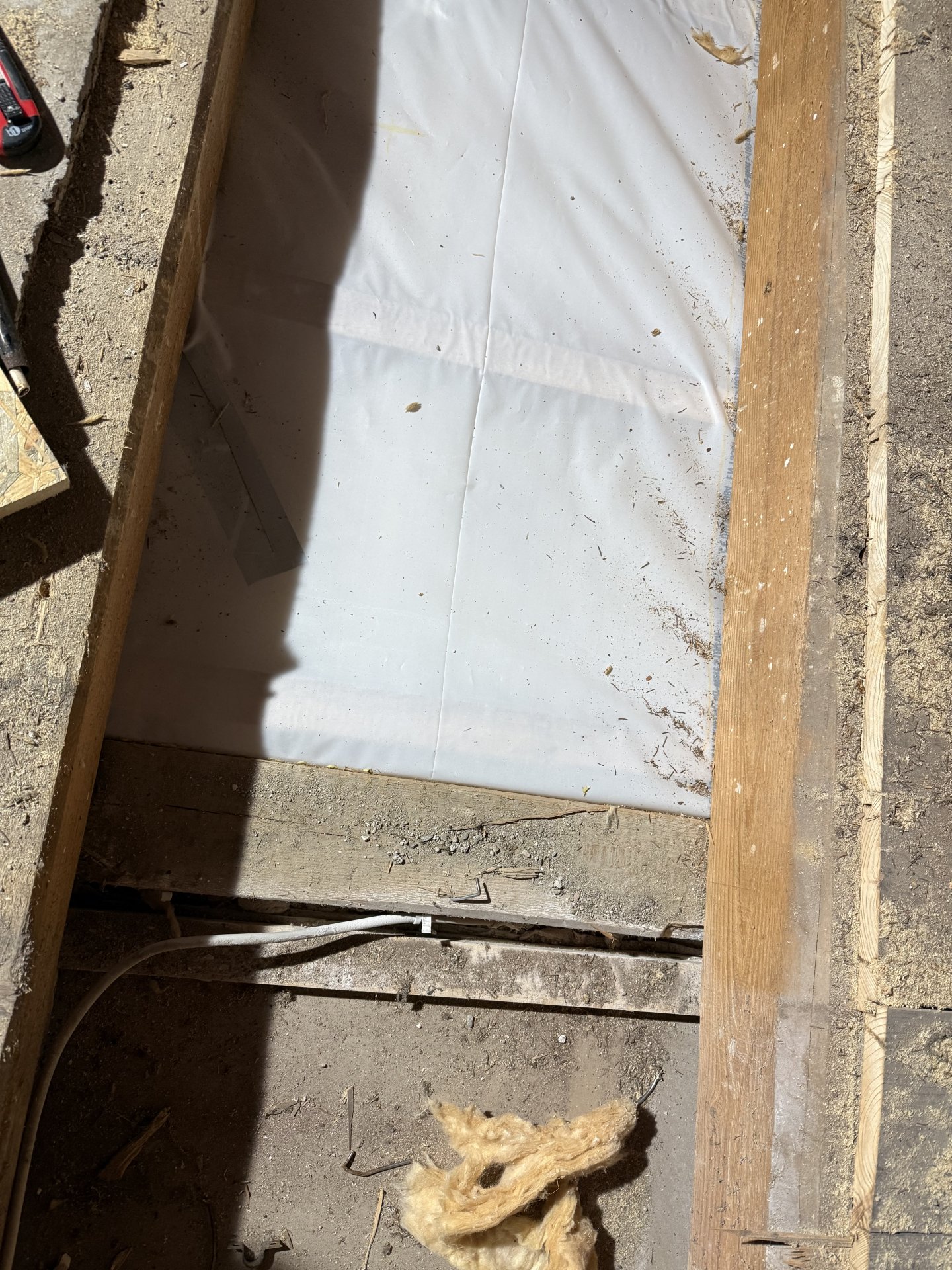

    Hallöchen,
    Ich dämme schon seit ein paar Wochen meine Oberste Geschossdecke ( Holzbalkendecke ) von oben.
    Meine Balken haben ca 160mm Stärke und ich verlege eine Vario Duplex Km ( Sd 0,3-5m) in Schlaufen über die Balken.
    Nun bin ich an einem Raum angelangt wo bereits von unten vollflächig eine alte Dampfbremse/Sperre angebracht wurde. Diese ist eine Precit mit SD > 100M.
    Ich kann die neue Folie auch nicht an die alte Folie kleben, da ich einen Fehlboden nachträglich einbaue, der mir 50mm von der Unterkante des 160 Balken nimmt.
    Wenn ich nun aber Schlaufenförmig weitermache wird der Balken rundherum von Folie gefangen und Feuchte kann nirgends mehr raus und gammelt mir
    Mein Dach weg, oder nicht ?
    Kann ich die untere Folie so gut es geht rausschneiden ? An die Balken Unterseite komme ich noch ran da nur Stellenweise Dachlatten durchgezogen sind und könnte fast vollflächig die alte Dampfbremse rausziehen.
    ich Füge ein Bild in den Anhang und würde mich freuen wenn jemand mein Grübeln endlich beendet ✌️
    Mit freundlichen Grüßen NiRi

    Im Prinzip würde es schon reichen, wenn du die Folie einschneidest, denn dann ist die Funktion als Dampfbremse nicht mehr vorhanden. Schneide die Folie so gut wie möglich heraus und dann kannst du mit der Vario Duplex Km weiter machen.
