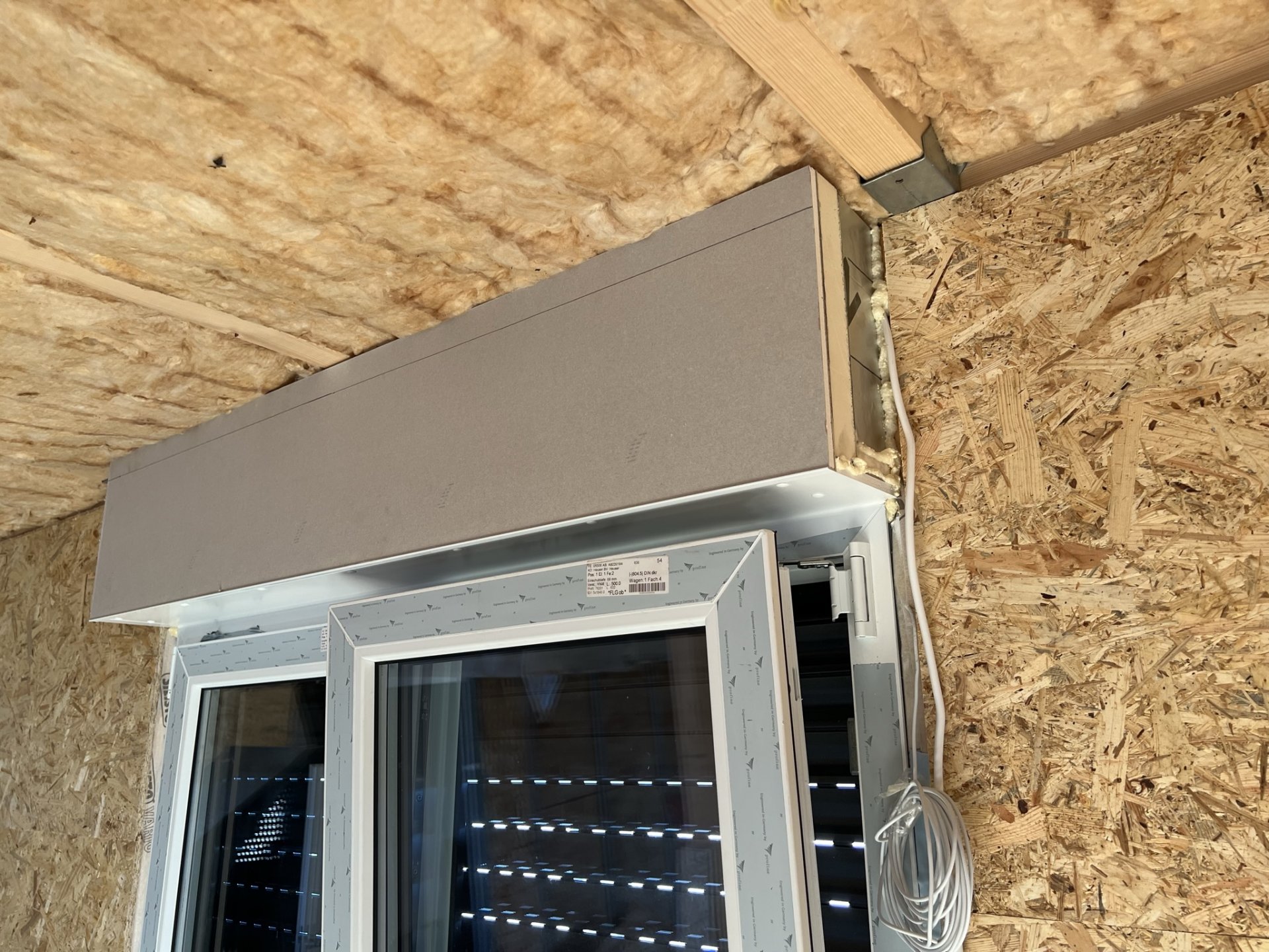

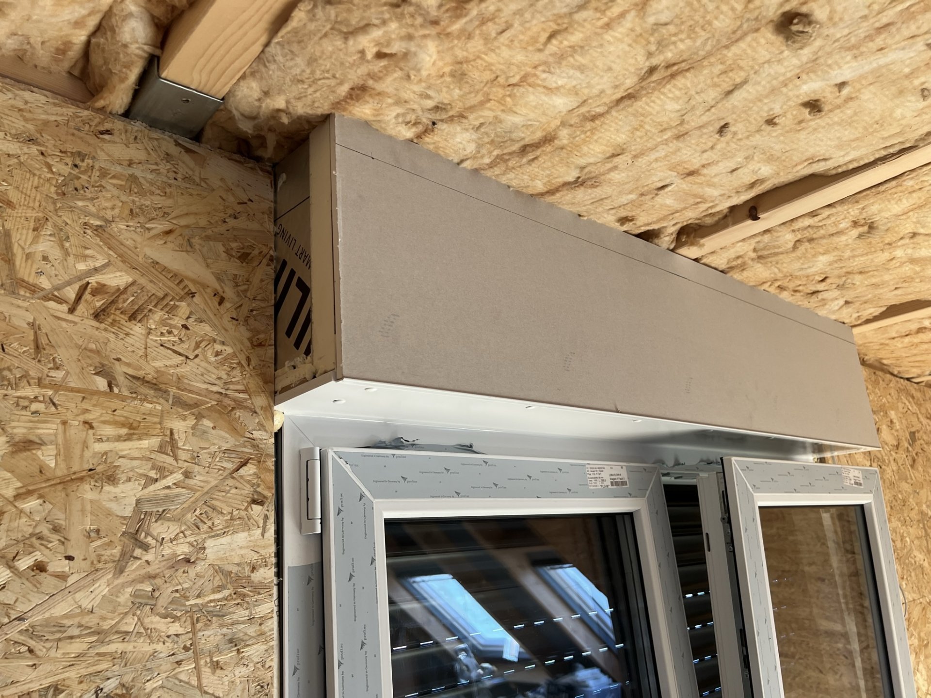

    Ich möchte die Dampfbremse ordnungsgemäß an dem Rollladenkasten anschließen.
    Reicht es aus, wenn ich hier horizontal auf den Rigips klebe oder muss der vorher runter?

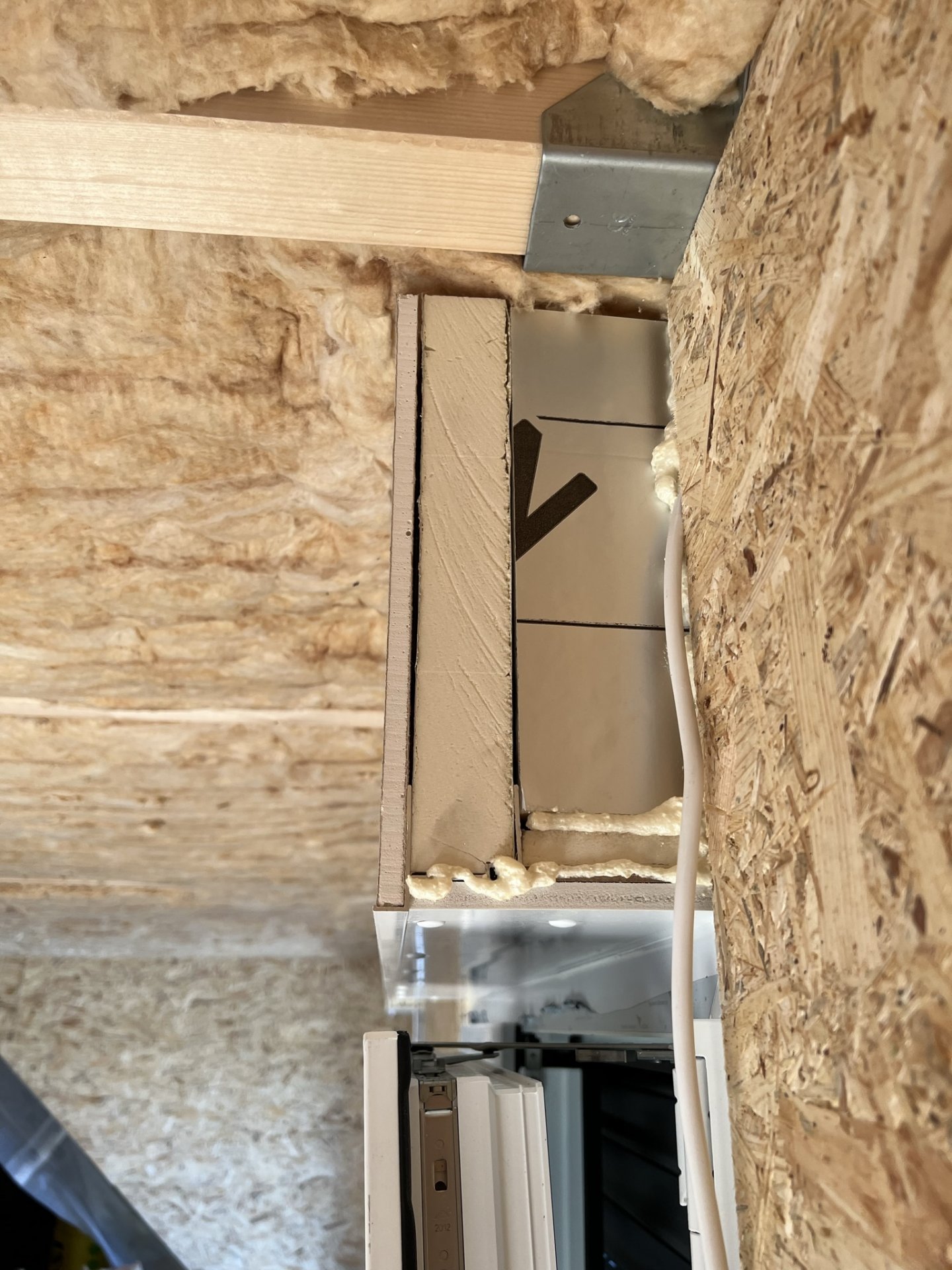

    Sollte der Rollladenkasten zudem seitlich und oberhalb vollständig dicht verklebt werden? Also alle Spalten auf Foto 3 mit Klebeband verkleben? Danke Euch und schönen Tag noch!

    Schau mal auf Youtube. Dort erklärt Isover recht gut wie man eine Dampfbremse richtig an Fenster usw anbringt.
    Du hättest eigentlich schon vor dem Einbau entsprechende Folienteile drumherum kleben sollen. Wird jetzt etwas schwieriger.

    Habe mir das Video angeschaut. Dort geht es leider nur um das Fenster selbst. Bei mir sind alle Fenster genau so eingedichtet - mit einem Dichtband welches dann auf die Sparren bzw den Holzrahmen geklebt wurde. Hier würde ich vom Übergangspunkt zur OSB Platte noch einen weiteren Klebestreifen drüber setzen.
    Aber nochmal zum Rollladenkasten...
    Diesen muss ich ja irgendwie Luftdicht an die Dampfbremse an der Decke anschließen. Hier stellt sich nun die Frage, ob ich die ISOVER Vario Duplex Folie einfach auf den Rigips verkleben kann. Die Rollladenkästen sind Stirnseitig bereits mit einer 9,5mm Rigipsplatte beplankt (vom Fensterbauer aus).
    Ich mit meinem Laienhaften Halbwissen würde sagen, die Platte muss im Verklebebereich runter.
    Ist das richtig?
    Danke und VG

    die Dampfbremse sollte auf jeden Fall an den Kasten luftdicht angeschlossen werden. Nur auf den Rigips zu kleben ist nicht ideal, weil das später nicht dauerhaft dicht hält – besser ist es, direkt am Kasten bzw. an einem festen Untergrund anzuschließen.
    Seitlich und oberhalb sollte man die Spalten ebenfalls sorgfältig mit geeignetem Klebeband oder Dichtmasse verschließen, damit keine Undichtigkeiten entstehen. Gerade im Bereich von Rollladenkästen ist das sonst eine typische Schwachstelle für Wärmeverlust und Feuchtigkeit.
