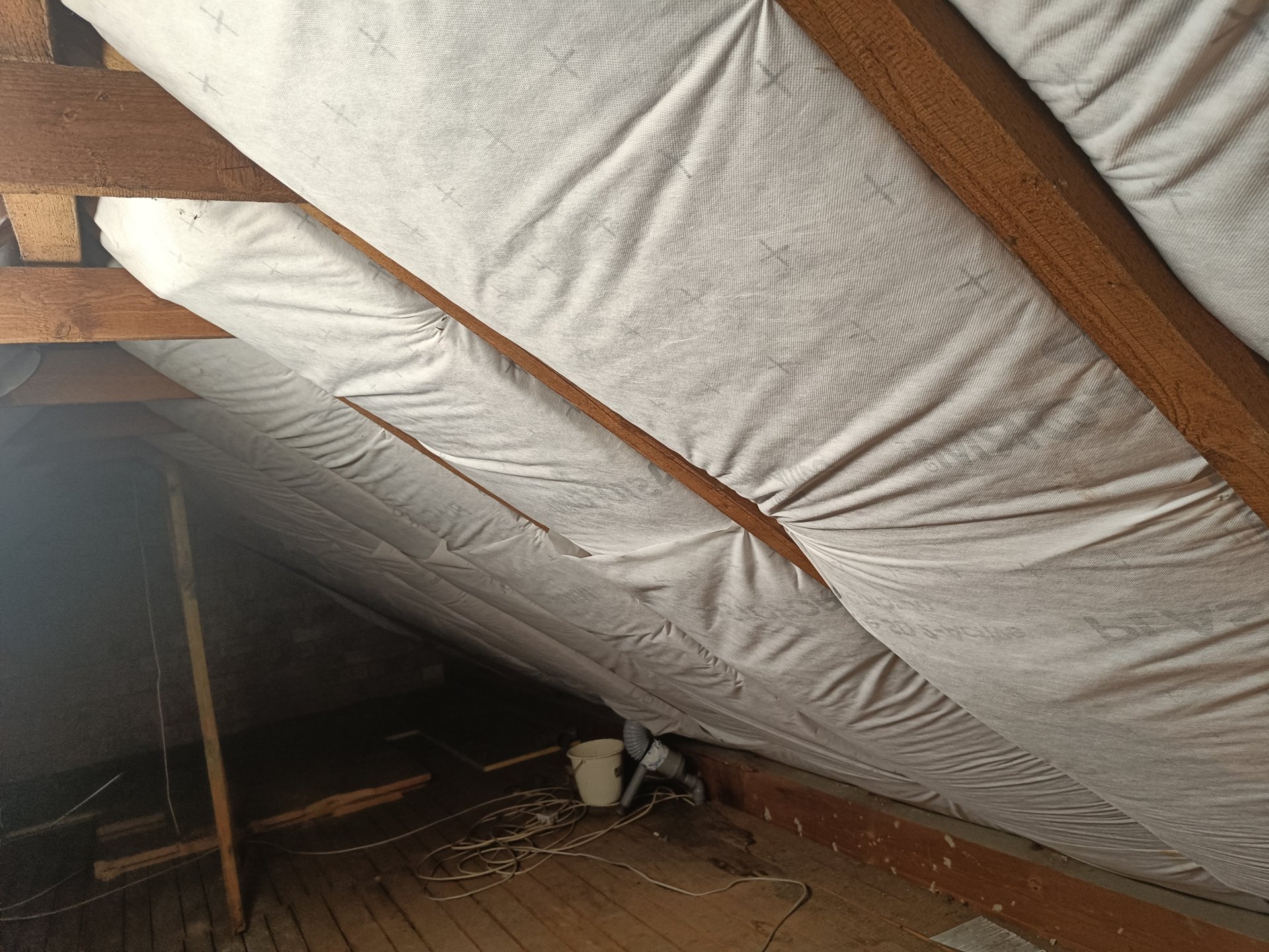

    Hallo!
    Ich habe dieses Forum entdeckt und hoffe, dass ich hier Antworten für mein Problem bekomme.
    Und zwar wurde vor ca. 2,5 Jahren das Dach von meiner Oma durch eine Dachdeckerfirma erneuert.

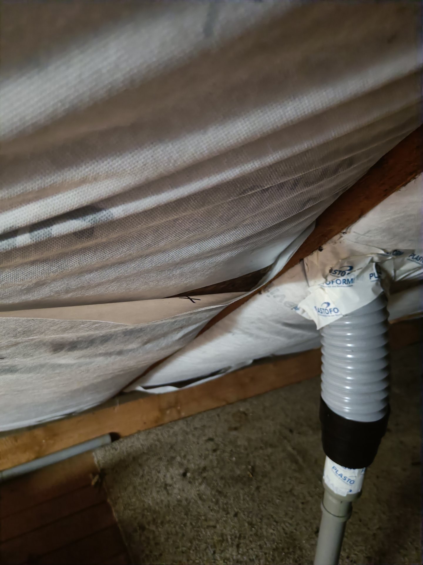

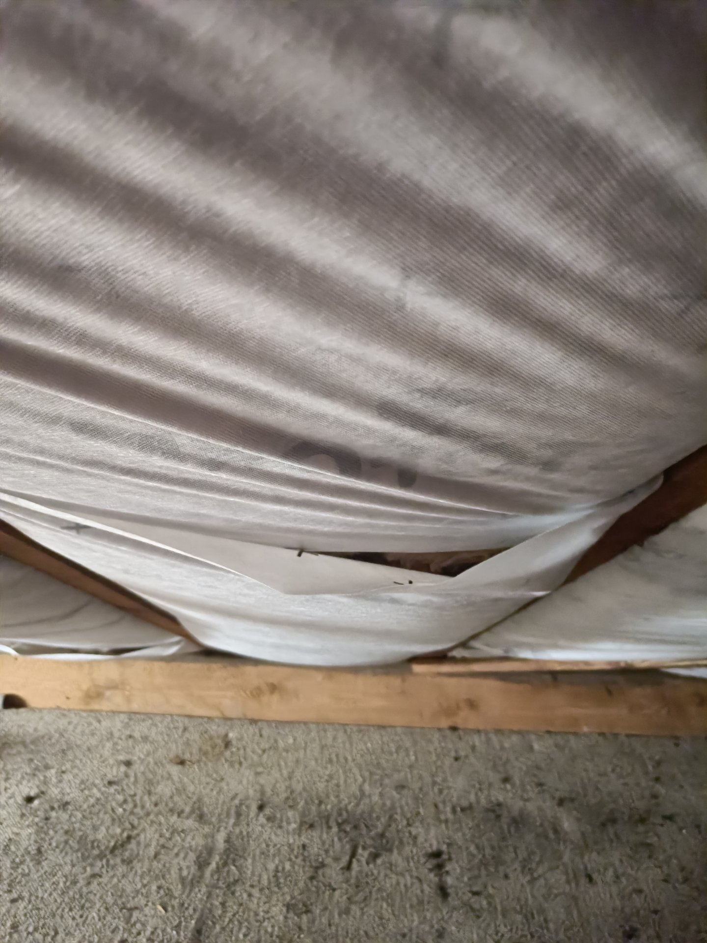

    Ich habe nun auf dem Dachboden entdeckt, dass die Stöße der Dampfbremse überhaupt nicht verklebt wurden.
    Gibt es irgendeine Möglichkeit in der das "Nicht-verkleben" Sinn ergibt oder ist es absoluter Pfusch und der Dachdecker müsste es komplett erneuern?
    P.S: Auf Nachfrage per E-Mail bei der Dachdecker-Firma habe ich bislang keine Antwort erhalten.
    Vielen Dank im Voraus!
    Christoph

    Hallo
    Ich sag mal, das ist keine Dampfbremse sondern eine Unterspannbahn.
    Da steht doch in schwarzen Buchstaben ein Produktname oder Hersteller ?
    Dachgeschoss ist nicht ausgebaut, nicht behetzt ?
    Wie ist denn der gesamte Dachaufbau ?
    Was sagt das Angebot / der Vertrag ?

    Kann auch Klimamemmbran sein, sollte/muss verklebt sein, Dachaufbauten wo von aussen einen Klimamemmbran Schlaufenförmig über Sparren und in das Gefach verlegt wird , halte ich eher für nicht so gut, ggf. Gefahr von Kondenswasser Bildung im Bereich vom Sparren, da dieser in der Dämmebene liegt und von unten offen.
    Diese Praxis ist zwar zulässig aber meiner Meinung nach sehr fehleranfällig , und mir ist kein derartiger Aufbau bekannt wo das verkleben nicht nötig wäre, den dampfdicht muss nicht immer, aber die Zirkulation von warmer feuchter Luft in die Dämmung muss unterbunden sein , Luftdichte Ebene, um Kondenswasserausfall in der Dämmung zu vermeiden

    Hi Tilo..
    Doch, das ist aufjedenfall eine Dampfbremse.. Das steht nämlich auf dieser Plane. Den Hersteller kann ich nochmal in Erfahrung bringen. Auf die Rechnung habe ich noch nicht geschaut.. Ich dachte ich bring erstmal in Erfahrung, ob das überhaupt zulässig ist. Ich habe halt gelesen, dass eine dampfbremse immer verklebt sein muss und das auch sehr akribisch.. Nun wollte ich expertenrat dazu einholen.
    Der Dachboden an sich ist nicht beheizt aber das Dach zieht sich natürlich noch weiter runter zum 1.OG, das ist bewohnt.

    Kann auch Klimamemmbran sein, sollte/muss verklebt sein, Dachaufbauten wo von aussen einen Klimamemmbran Schlaufenförmig über Sparren und in das Gefach verlegt wird , halte ich eher für nicht so gut, ggf. Gefahr von Komdenswasser Bildung im Bereich vom Sparren, da dieser in der Dämmebene liegt und von unten offen
    Muss dann aber eine feuchte variable Dampfbremse sein für den Verwendungszweck auch gerne Klimamembran genannt.

    Hast du denn schon Rückmeldung vom Dachdecker bekommen?
    Und was befindet sich hinter der Dampfbremse? Glaswolle und dann eine Unterspannbahn?

    Iste denn da überhaupt eine Dämmung verbaut?
