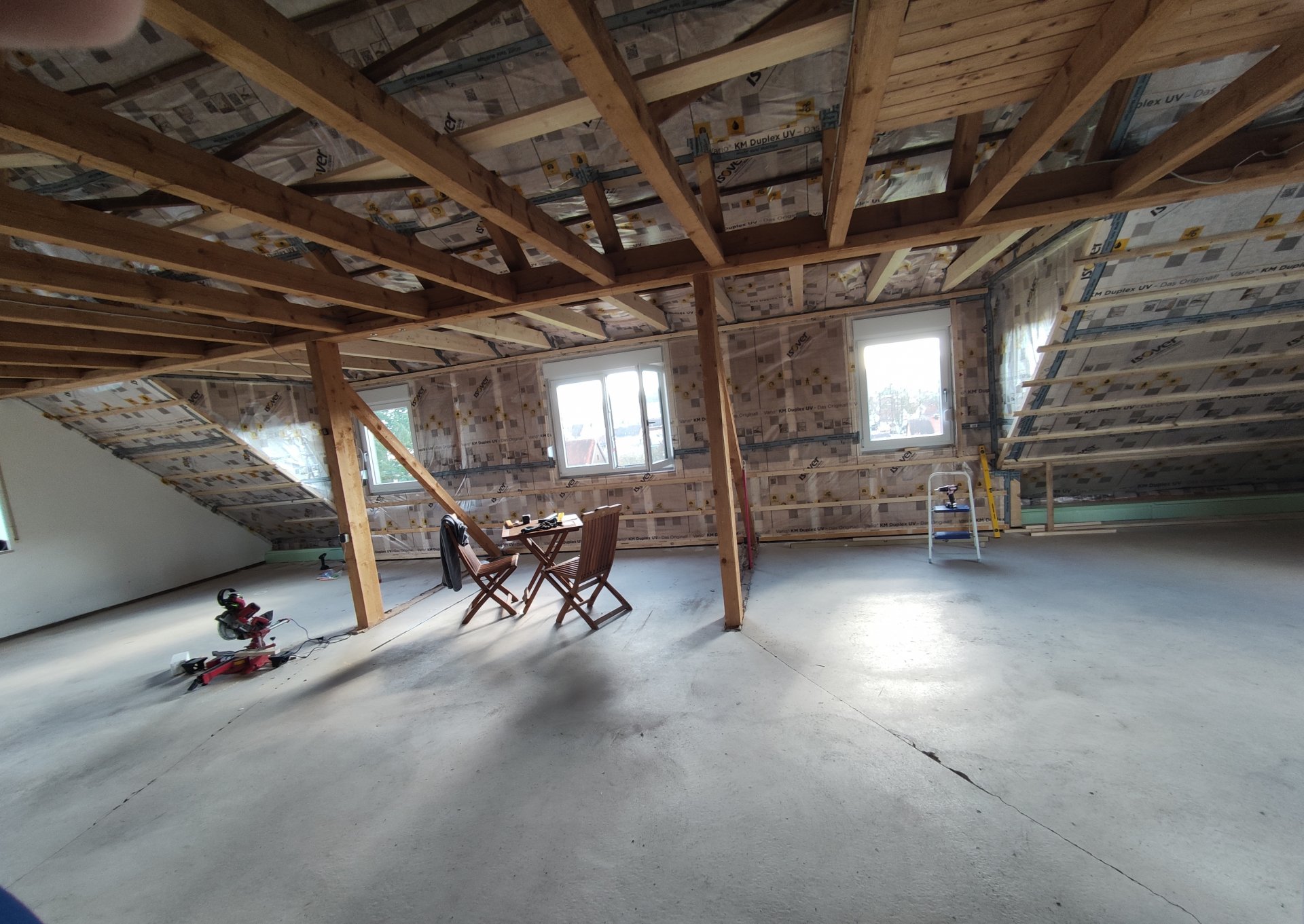

    Ich habe gerade eine Diskussion in der ich der Meinung bin, dass ich auf eine Dampfbremse verzichten kann. Kurz zum Zustand.
    Das Dachgeschoss wird gerade ausgebaut. Das Dach ist nach Vorschrift bis oben hin gedämmt - 200mm Mineralwolle und Feuchtevariable Dampfbremse. Wenn jetzt das Dach ausgebaut wird, bleibt ein Spitzboden welcher wie gesagt gedämmt ist, aber nicht beheizt wird. Dort sollten die Temperaturen auch nie unter 8 Grad fallen und Fenster zum lüften sind vorhanden. Wenn ich jetzt unten die Decken in Trockenbauweise einziehe und diese mit 60mm Dämmwolle auslege, ist doch eine Dampfbremse sinnlos, oder? Nach oben hin zum Spitzboden wäre die Dämmung frei, da sich nur in der Mitte 1m Rauhspund befindet damit der Schornsteinfeger zum Kamin kommt. Auch der U Wert Rechner zeigt mir kein Problem mit Feuchtigkeit an.

    Ich würde die DB lieber auf der Unterseite der Decke zum Spitzboden durchziehen. Das bringt weniger Schwierigkeiten bei der Sicherstellung der Luftdichtigkeit, als wenn du jeden einzelnen Balken der Decke luftdicht umkleben musst dort wo er ins Dach führt

    Naja die Frage ist doch, ob sie überhaupt nötig ist. Die Konstruktion ist nach oben hin Diffusionsoffen und der Spitzboden gedämmt. Ich bin der Meinung, dass hier keine Gefahr von Tauwasser besteht.

    DIN 4108-7 !!! Luftdichtheitsebene ist zu planen !!!
    Wo verläuft die bei dir und aus welchen Baustoffen wird sie gebildet?

    Naja, hab ich doch geschrieben. Das Steildach ist komplett von der Spitze bis nach unten gedämmt und mit einer Feuchtevariablen Dampfbremse versehen - die aufsteigende Wärme/Feuchtigkeit aus späteren Zimmern hat keinen Kontakt zu der Außenluft, sondern steigt in den gedämmten Spitzboden. Die Folie ist im Übrigen komplett durchgezogen.

    Dann ist doch super!
    Wenn zum Spitzboden nur eine Bodeneinschubtreppe mit umlaufender Dichtlippe zwischen Klappe und Rahmen liegt, dann dürfte sich der Eintrag feuchtwarmer Raumlauft ja in Grenzen halten.

    Die kommt auf jeden Fall auch noch. Bisher stehen nur die Wände und bei der Elektrik bin ich gerade - dann geht es an die Decken. Ich persönlich denke, dass die größte Gefahr ein modriger Geruch ist, dem man aber mit einer regelmäßigen Lüftung vorbeugen kann. Im Anhang ein Bild um es sich besser vorzustellen - das war direkt nach der Dämmung und dem errichten der Gaube.

    Sieht doch auf den ersten Blick alles sehr ordentlich aus, trotz der hundert Durchdringungspunkte!

    Hinter den Latten ist Nageldichtband und an den Balken ist die Folie mit Folienkleber angeschlossen. War ne wahnsinnige Arbeit, aber dicht ist alles.

    Selbst gemacht ? Sieht nämlich danach aus - alles sehr exakt ausgeführt.

    Ja, alles selbst gemacht.
