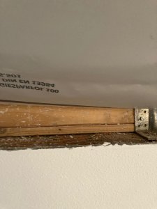

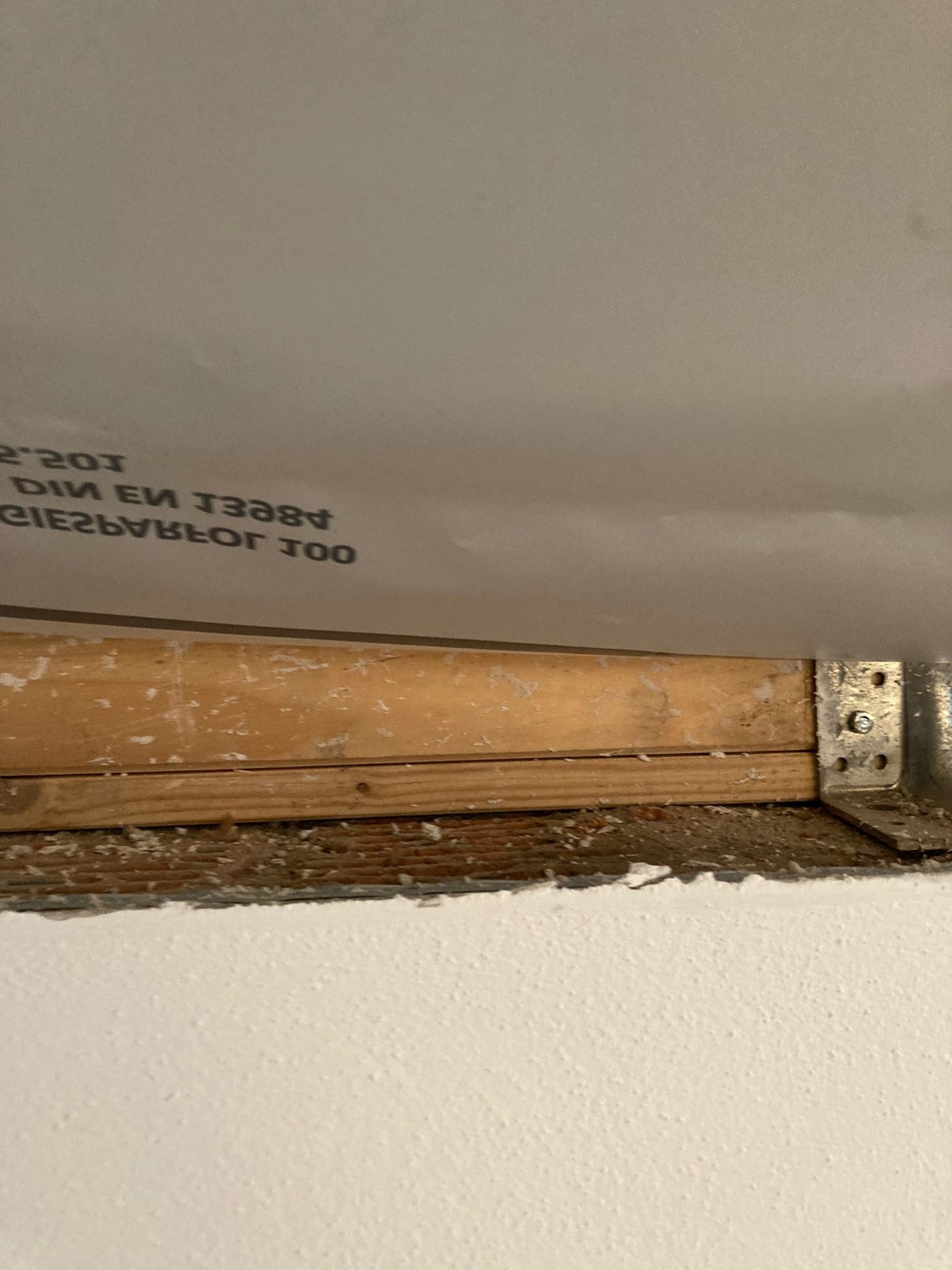

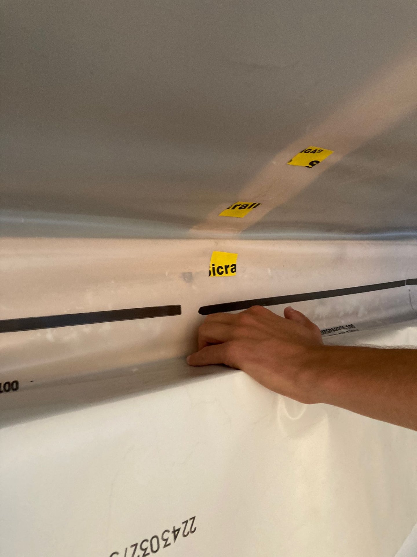

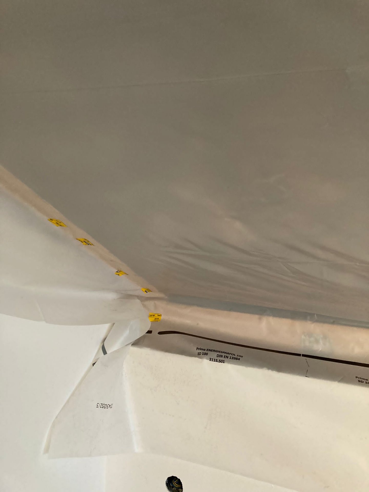

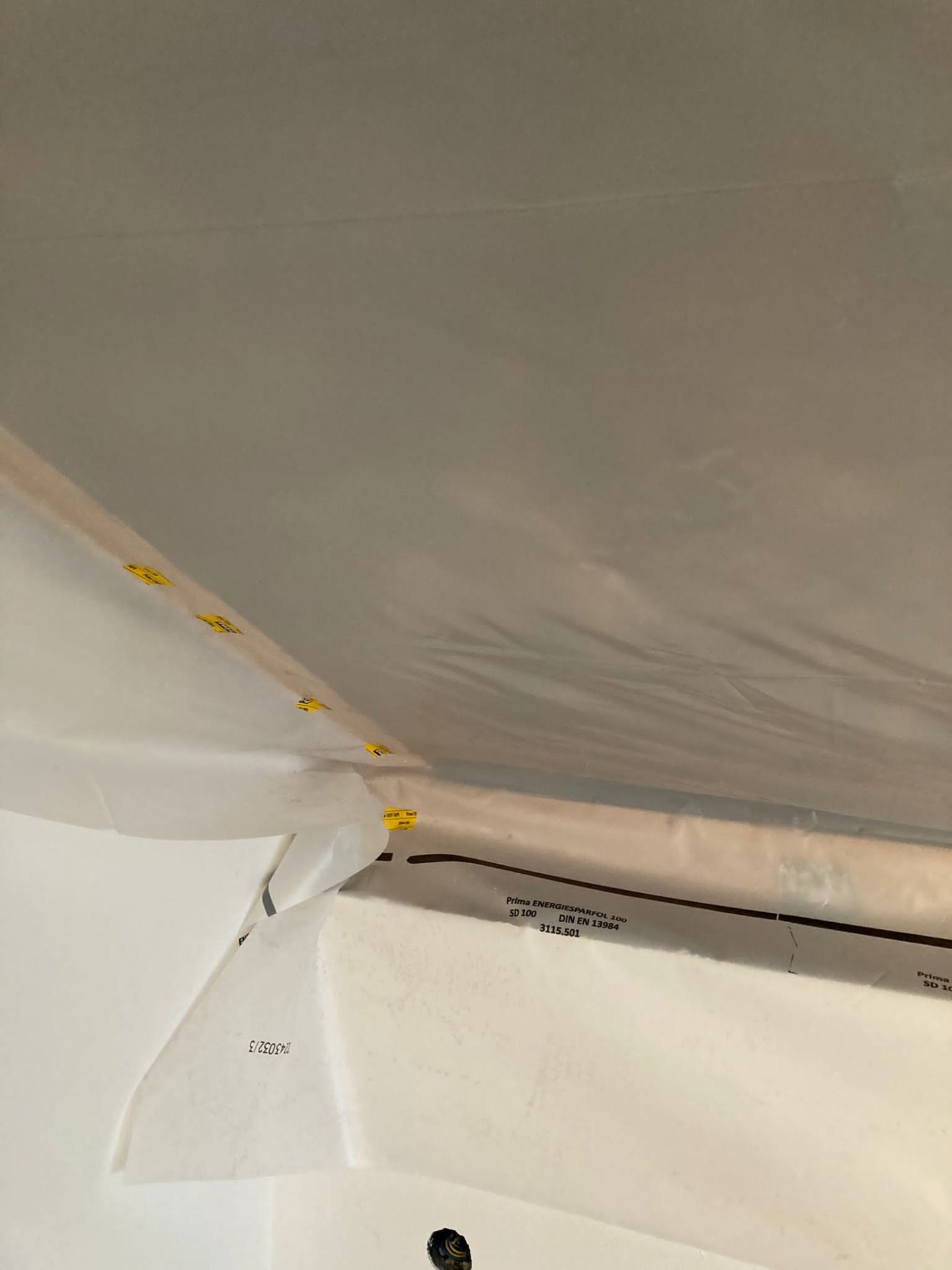

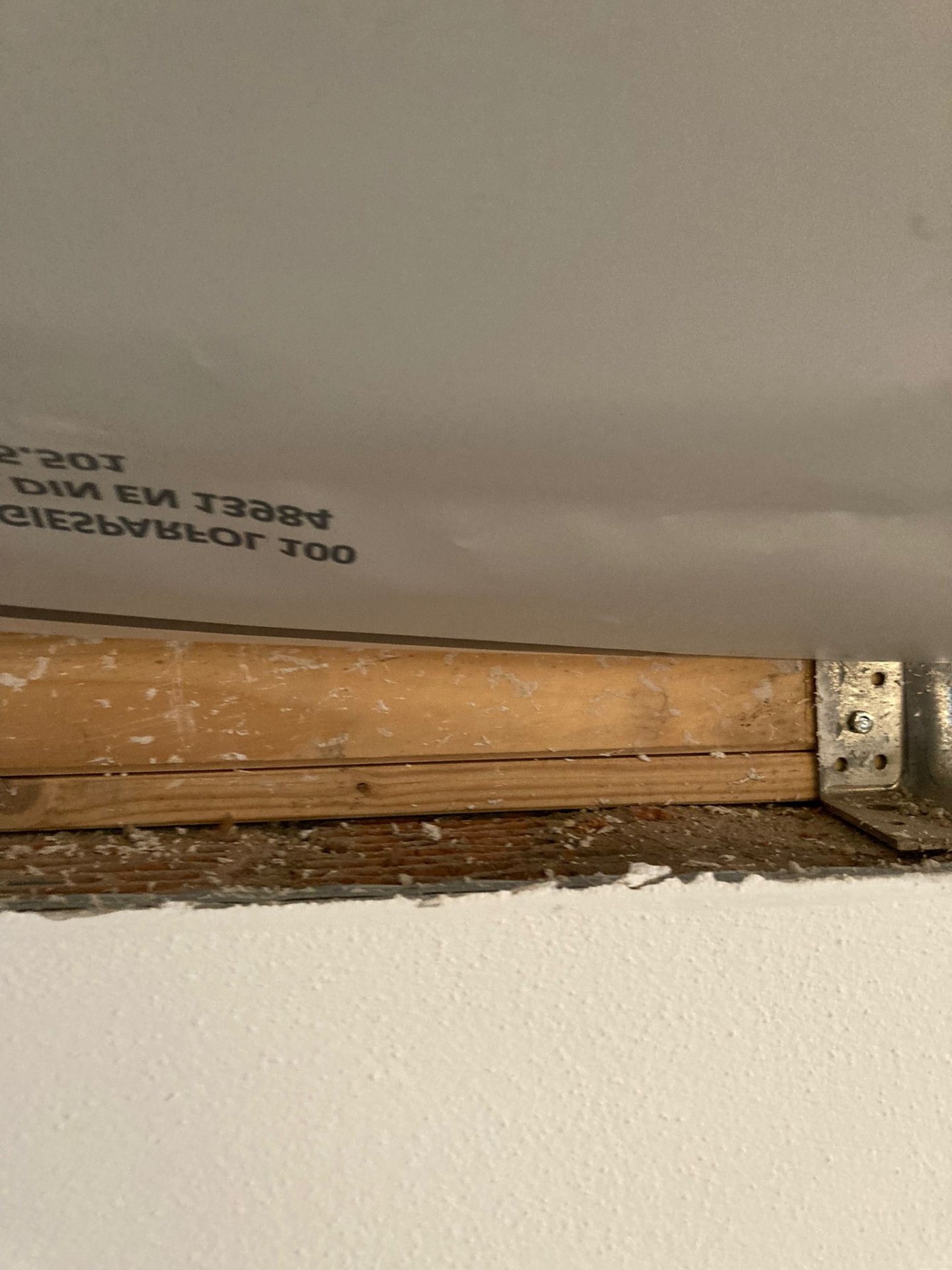

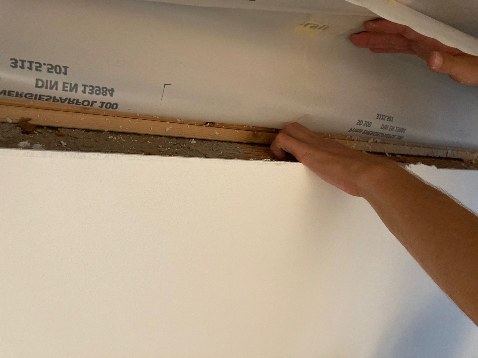

    vielleicht könnt Ihr mir weiterhelfen.
    wo ist es am effektivsten die Dampfbremse am Kniestock zu befestigen/verkleben?
    Am Holzbalken oder am verputzten Mauerwerk?
    Vielen Dank für eure Hilfe

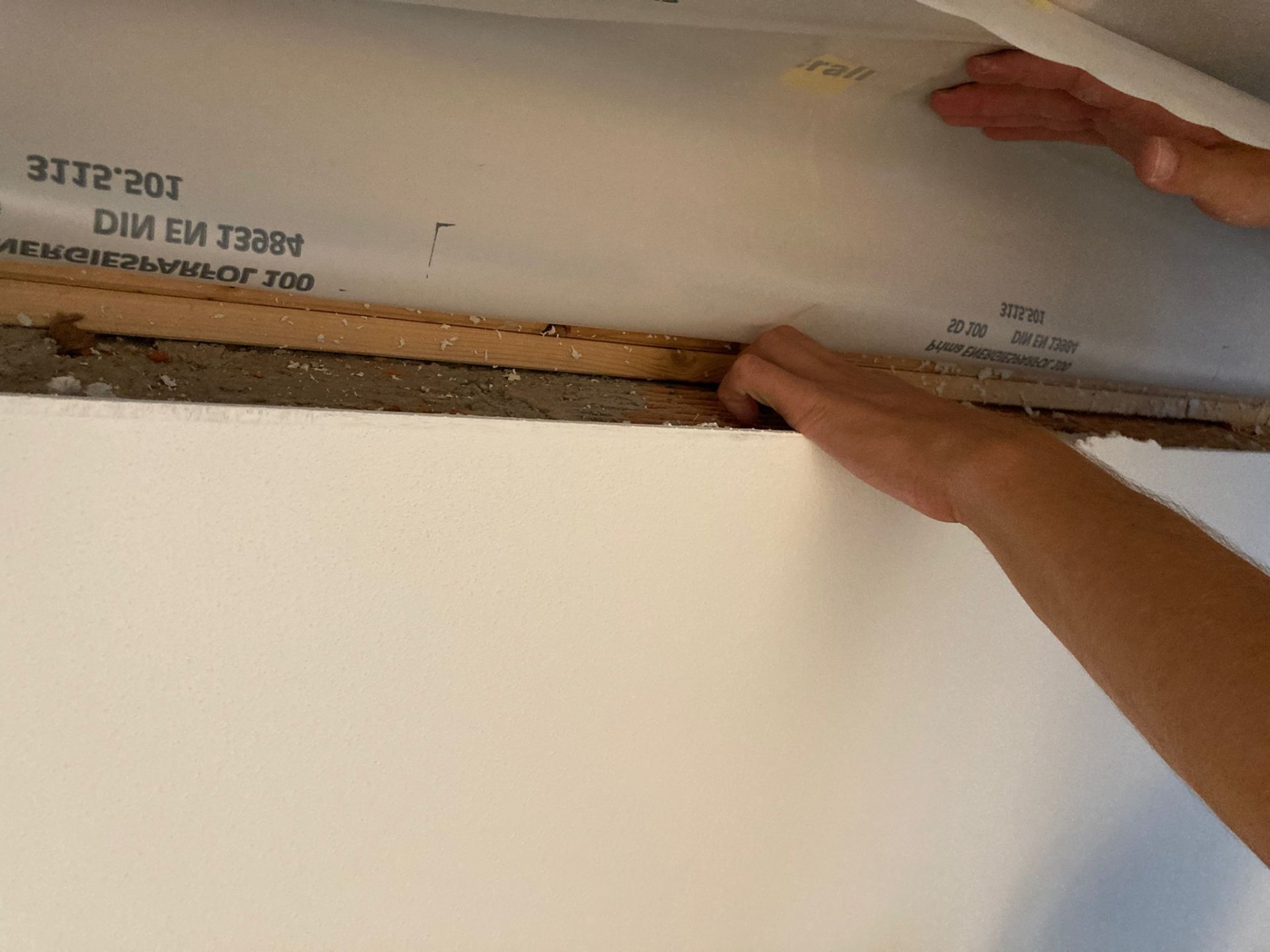

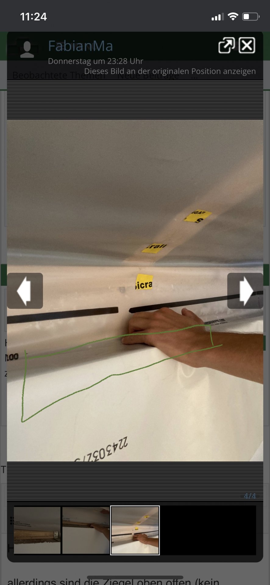

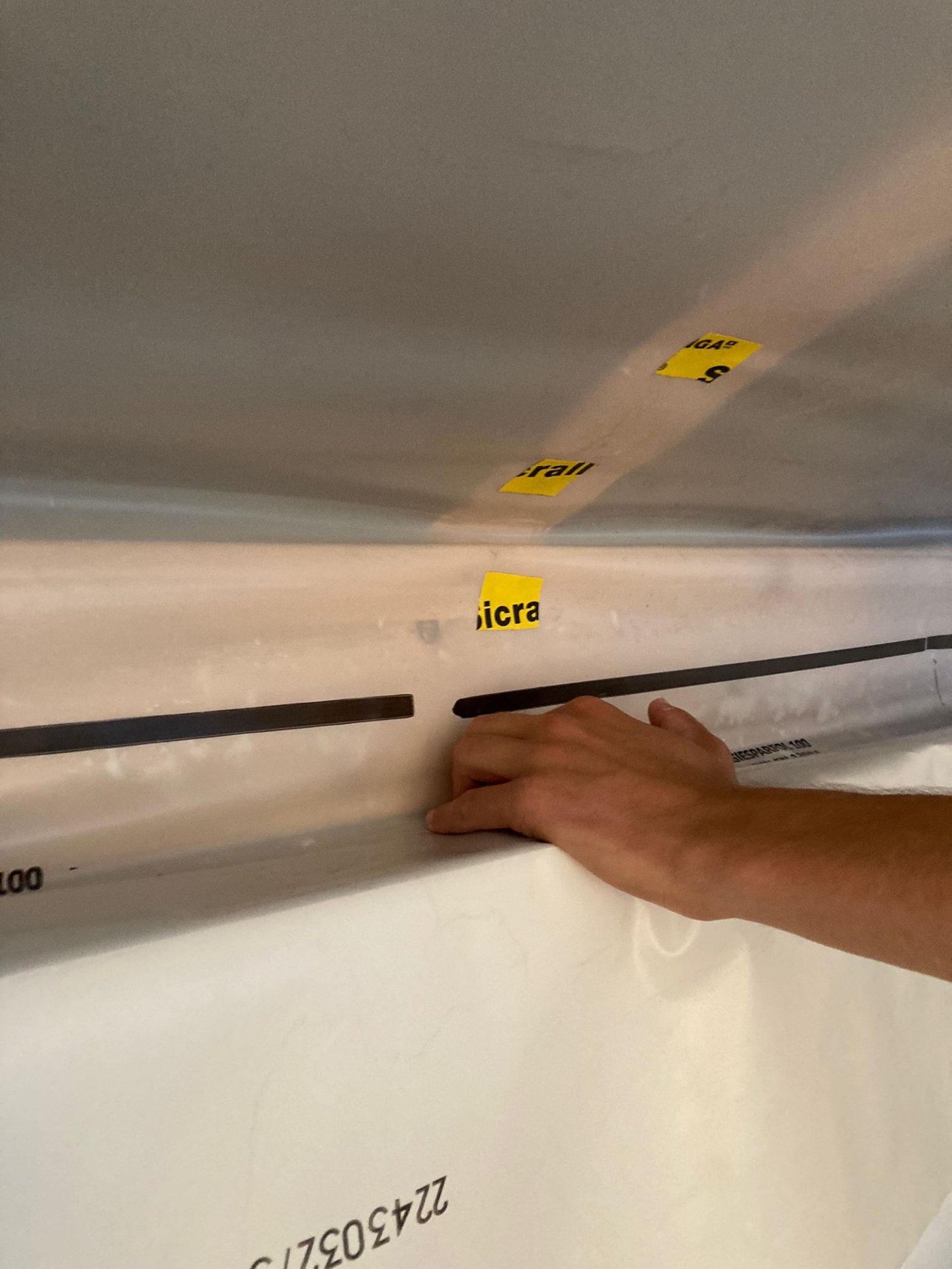

    HI, du verklebst Sie mit dem Kleber am Mauerwerk, um den Spalt bzw die Undichtigkeit zwischen Holz und Mauerwerk auch abzufangen ;-)

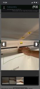

    allerdings sind die Ziegel oben offen (kein Glattsrich) das solle allerdings nichts machen da von außen keine Luft in die Ziegel gelangt oder?
    also wie im Bild der grüne Bereich verkleben
    vielen Dank für die Hilfe.
