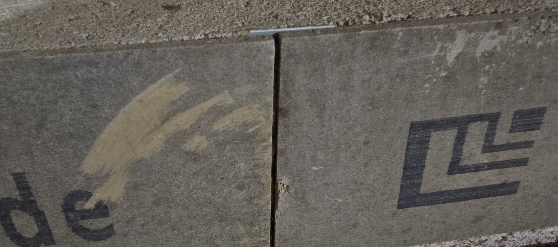

    auf dem Bild befindet sich ein Ringanker der Firma Lohrelement. Die Schalung besteht aus einer mineralisch gebundenen Flachpressplatte (laut der Website).
    An den Ringanker soll mit dem Siga Primur eine Dampfbremse angeschlossen werden. (an den oberen 10 Zentimetern). Wie bekomme ich den Spalt zwischen den einzelnen Elementen denn luftdicht verschlossen, damit ich die Dampfbremse auch an den Ringanker anschließen kann?

    Abkleben mit Siga Rissan oder Siga Sicral. Immer schön im System bleiben.
    Aber mach mal ein Bild aus etwas mehr Abstand. Dann erkennt man auch mehr. Du kannst die Dampfbremse aber auch am Ringanker über die Elemente rüber ziehen.

    Das Bild ist echt sehr ungünstig. Da hast du recht. Es geht aber auch nur darum, wie oder womit ich die Fuge verschließen kann. Möchte natürlich nicht, dass wenn die Dampfbremse angebracht wurde, Luft durch die Fuge kommt

    Ein paar mehr Infos wären recht. ;)
    Ansonsten lautet die Standardantwort: Glattstrich :winken
    Wie geht es denn an der Wand nach unten weiter? Putz? Die Abdichtung der Gebäudehülle ist ein System, das nicht an der Anschlussfuge endet...

    Unter dem Ringanker befindet sich noch unverputzter Bimsstein

    Lass dir doch nicht alles aus der Nase ziehen...
    Der bleibt doch nicht so, oder?

    Nein, natürlich nicht. Der wird ganz normal vom Verputzter verputzt
