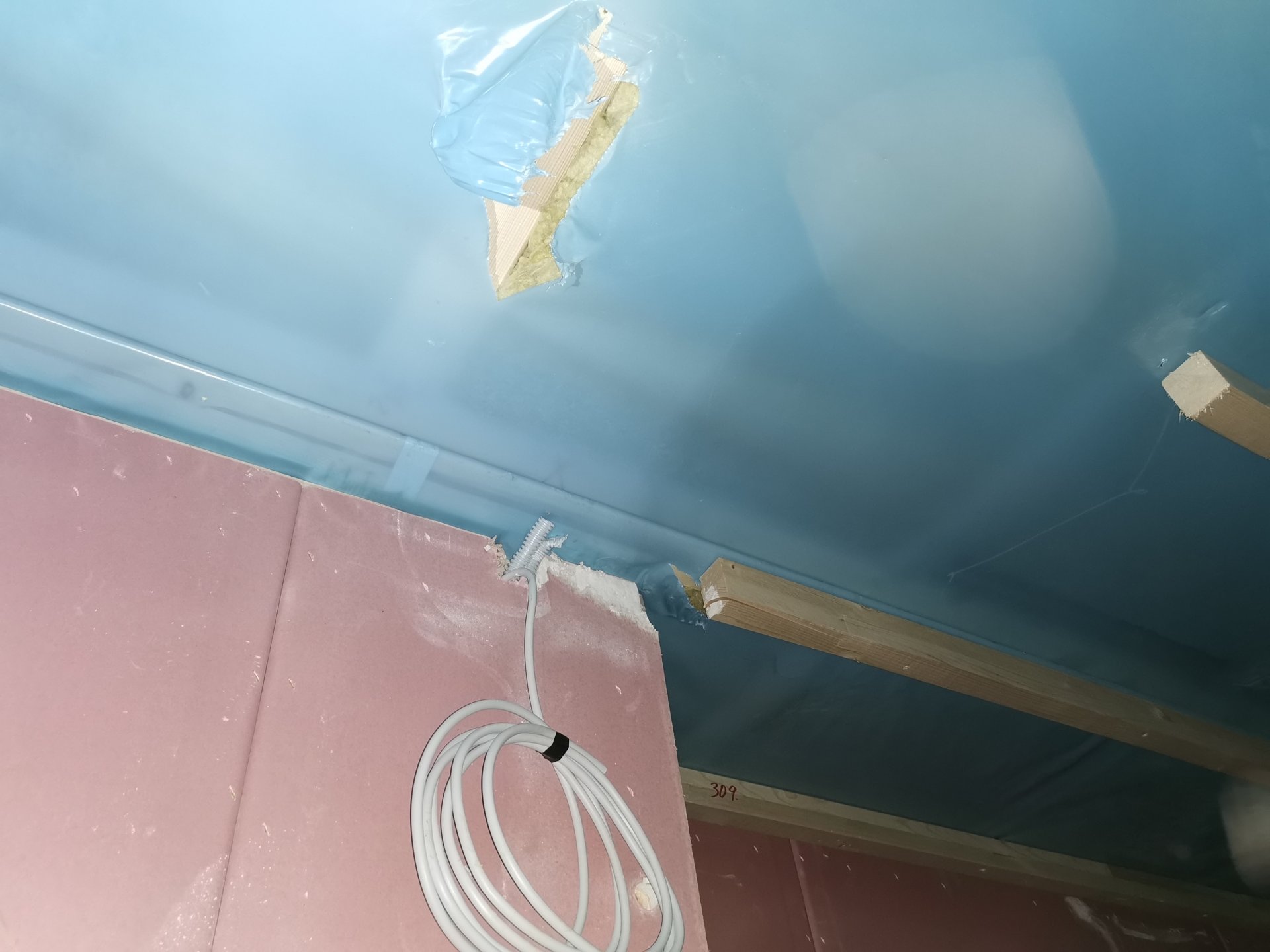

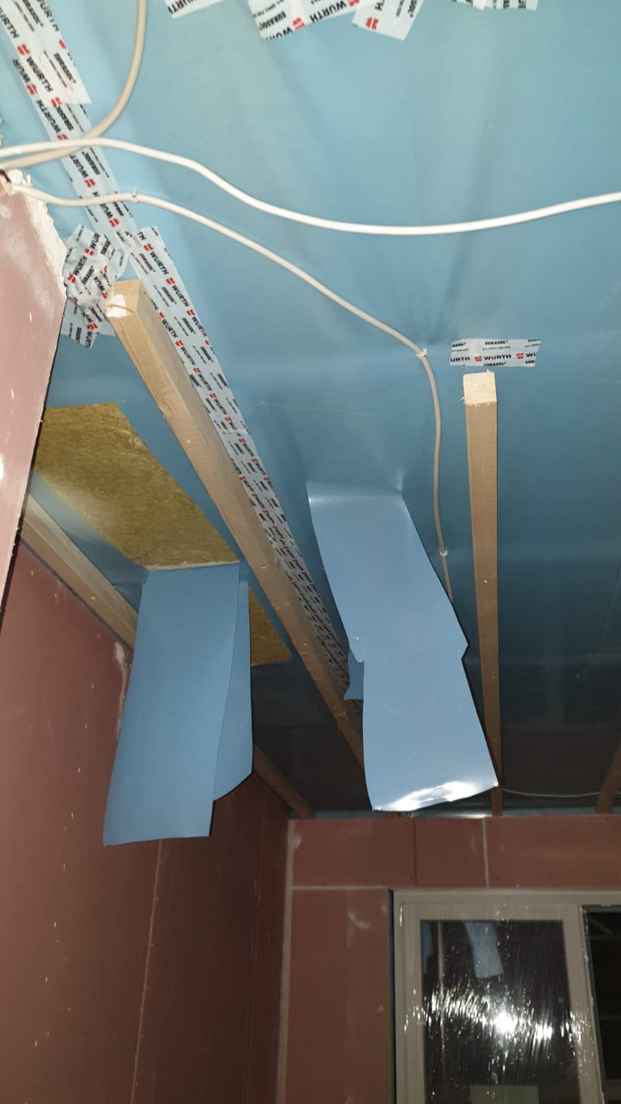

    ich bin Bauherr eines Einfamilienhauses welches derzeit aufgebaut wird. Bei einer Begehung des "Rohbaus" ist mir aufgefallen, dass die blaue Dampfbremsfolie, welche die Dampf- und Luftdichte Gebhäudehülle herstellt, an einigen Stellen beschädigt (eingerissen, aufgeschnitten etc.) war. Es handelt sich vorallem um die Folie im Obergeschoss an den Dachschrägen (Satteldach mit Kniestock) und der Geschossdecke zum Dach.

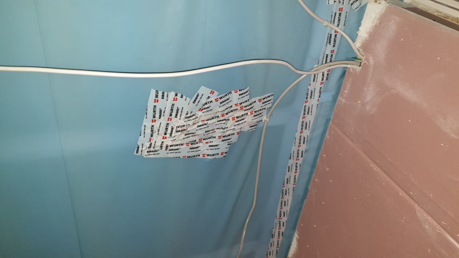

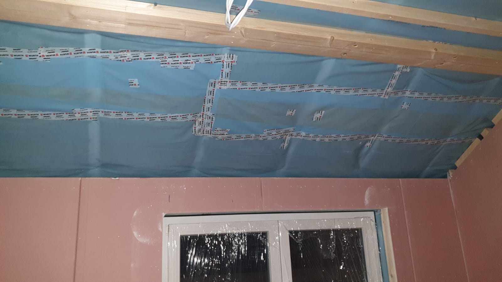

    Inzwischen hat die Baufirma die Löcher geschlossen, in dem zum Teil massig und in mehreren Lagen Dichtklebeband darüber geklebt wurde. Ich frage mich nun ob das so fachgerecht ist, da es mir eher nach einem laienhaft verklebten Postpaket aussieht, als nach einer Dampfsperre welche mehrere Jahrzehnte dicht sein soll. Ergeben sich irgendwelche Nachteile aus dieser Reperaturweise und wie könnte man es besser lösen?
    Ich hänge ein paar Bilder an, wo man die Beschädigungen sehen kann und dann auch die reparierten Stellen. Was haltet ihr davon?
    Über Erfahrungen und Rückmeldungen wäre ich sehr dankbar.

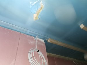

    Die Folienhersteller geben an wie groß die Überlappungen sein müssen, i.d.R. zwischen 10 und 20 cm. Das passt m.E. auf dem dritten Bild.
    Ob das bei dem
    den Herstelleranforderungen gerecht wird kann ich nicht beantworten.

    Über den Pflasterhaufen könnte man jetzt noch einen großen Flicken PE-Folie legen und umlaufend mit dem geeigneten Klebeband abkleben dann sollte der Sicherheit genüge getan sein.
