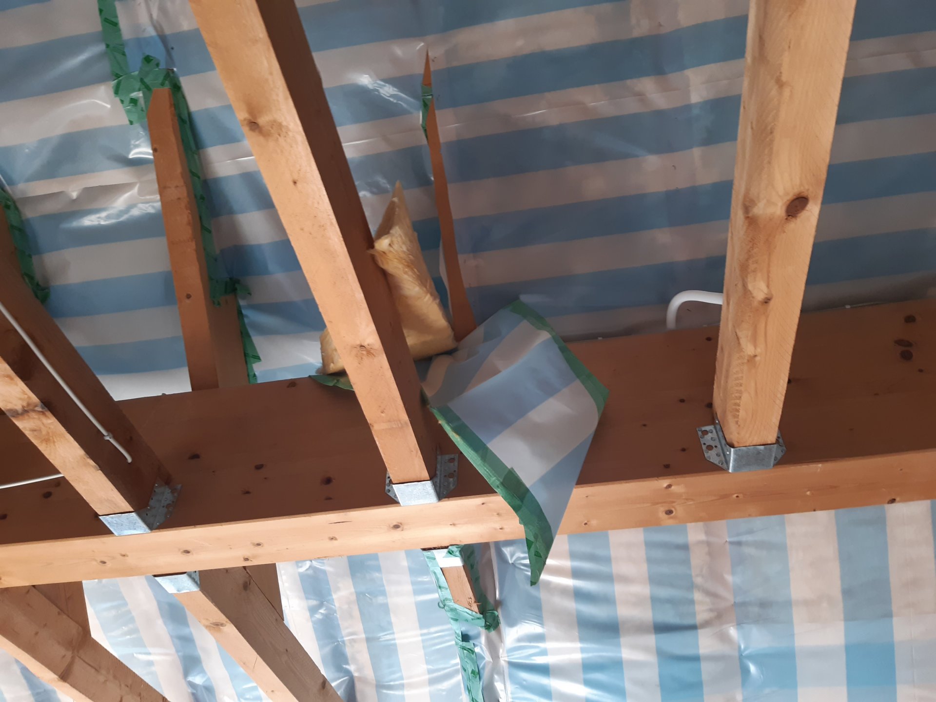

    wir wohnen in einem Reihenmittelhaus (BJ 2001) zur Miete. Unser Dachboden ist nicht ausgebaut.

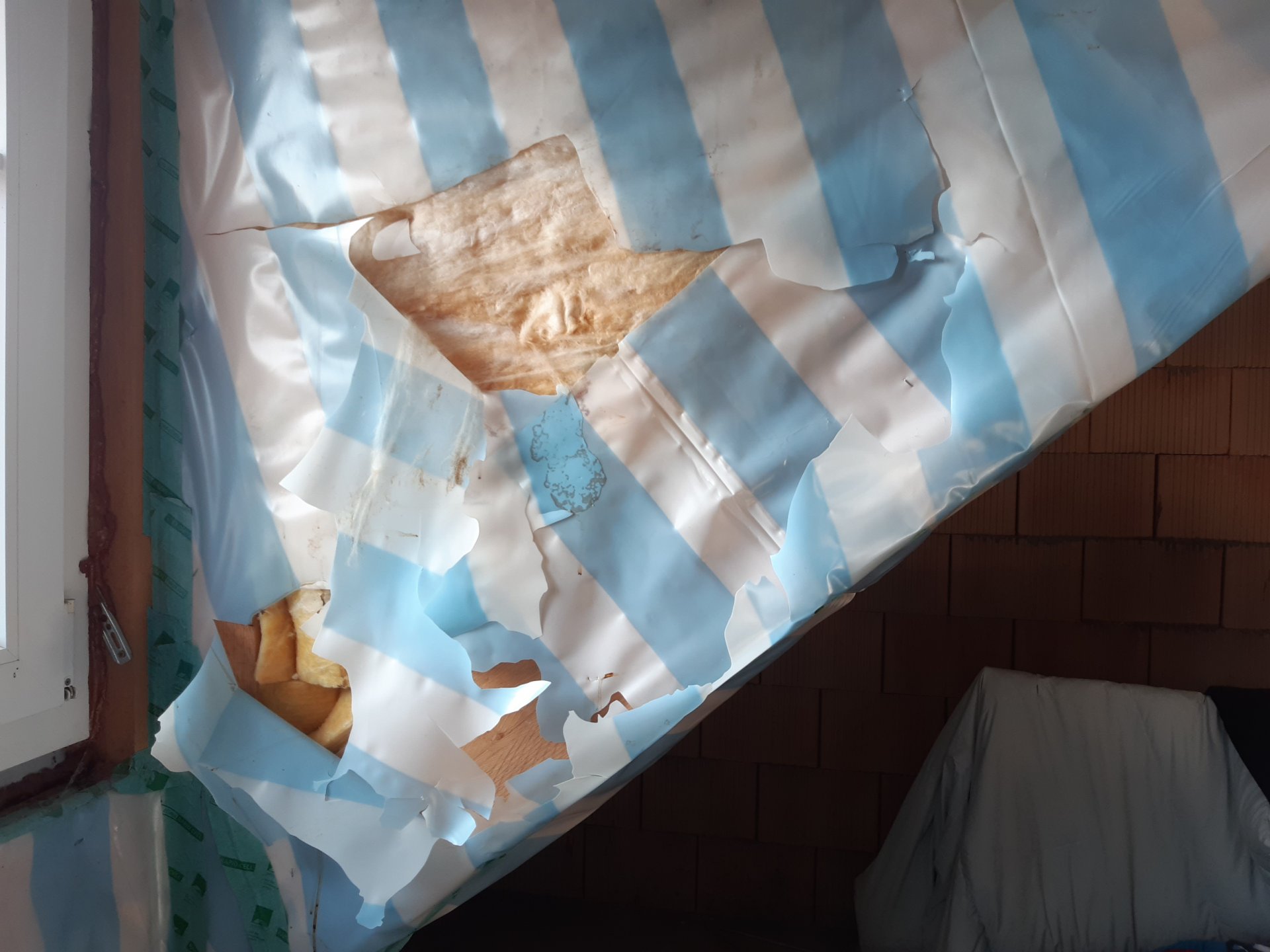

    Vermutlich aufgrund der UV-Strahlung ist die Dampfbremsfolie (blaue weiß gestreifte Folie) brüchig und löst sich auf. Die Isolierung (Mineralwolle) ist nun an einigen Stellen ohne Folie sichtbar bzw. kommt an der Dachschränge runter.
    Wie sollte dies repariert werden? Unser Vermieter möchte die Folie einfach nur an den "offenen Stellen" überkleben. Reicht das aus? Ist die Mineralwolle (wenn offen sichtbar) gesundheitsgefährdend?
    Vielen lieben Dank für eure Antworten. Bin leider nicht vom Fach :-)

    Die Folien sind hinter Glas nur einige Monate UV beständig. Dann müssen die verkleidet werden.
    Alles neu und Verkleidung drüber (Gipskarton, Holzwolle, OSB etc).

    Wir wissen nicht genau, was bei euch eingebaut wurde...kann man das irgendwo ablesen? Oder gibt es Fotos dazu?
    Für den Anfang reicht das aus...aber eine echte Lösung kann es nur sein, komplett zu tauschen. Ist ja nur eine Frage der Zeit, bis die nächsten Löcher aufreisen.
    Grundsätzlich erstmal nicht, wenn man nicht direkt daneben schläft ;) Aber durch die löchrige DB kann Schimmel entstehen und dann ist es nach gewisser zeit gesundheitsschädlich.

    Vielen Dank für die schnelle Einschätzung. Leider ist nicht erkennbar, welche Folie es ist. Ich habe zwei Bilder hochgeladen. Helfen die weiter?

    Bild 2

    Es ist Sache des Eigentümers, ob und wie er sein Haus instand hält. Solange sich aus den Schäden bzw. aus der Art der Schadensbeseitigung für euch als Nutzer keine Nutzungsbeeinträchtigungen ergeben, seid ihr als Mieter machtlos.
    Dann klebt er eben alle 2-3 Jahre ein paar Bahnen PE-Folie neu - ist halt seine Entscheidung.
    Den vollständigen DG-Ausbau mit kompletter Erneuerung der DB hebt er sich vermutlich für die Zeit nach eurem Auszug auf.

    Da wirst du vermutlich Recht haben. Wenn die Folie überklebt wird, können dann noch Fasern/Bindemittel entweichen? Mir geht es vor allem darum, dass die Mineralwolle nicht gesundheitsschädlich ist und wir den Raum wieder nutzen können. Vielen Dank euch!

    ein nicht ausgebauter, also nicht fertiger, Raum kann doch eh nur als Abstellraum dienen. Da reicht das abkleben damit keine Mineralwollfasern rausfallen.
    Wenn der Raum es hergibt, und wenn ihr noch länger dort wohnen wollt, würde ich eher darüber nachdenken den Raum in Eigenregie herzurichten - natürlich unter Rücksprache mit dem Vermieter inkl schriftlicher Vereinbarung.
