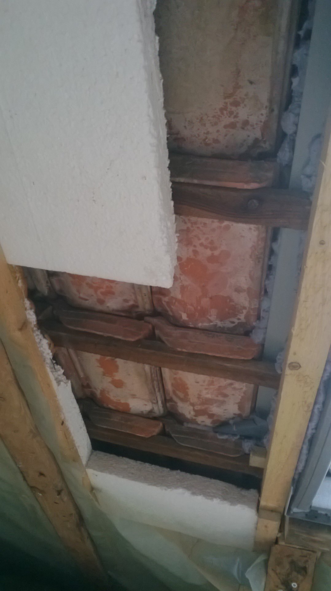

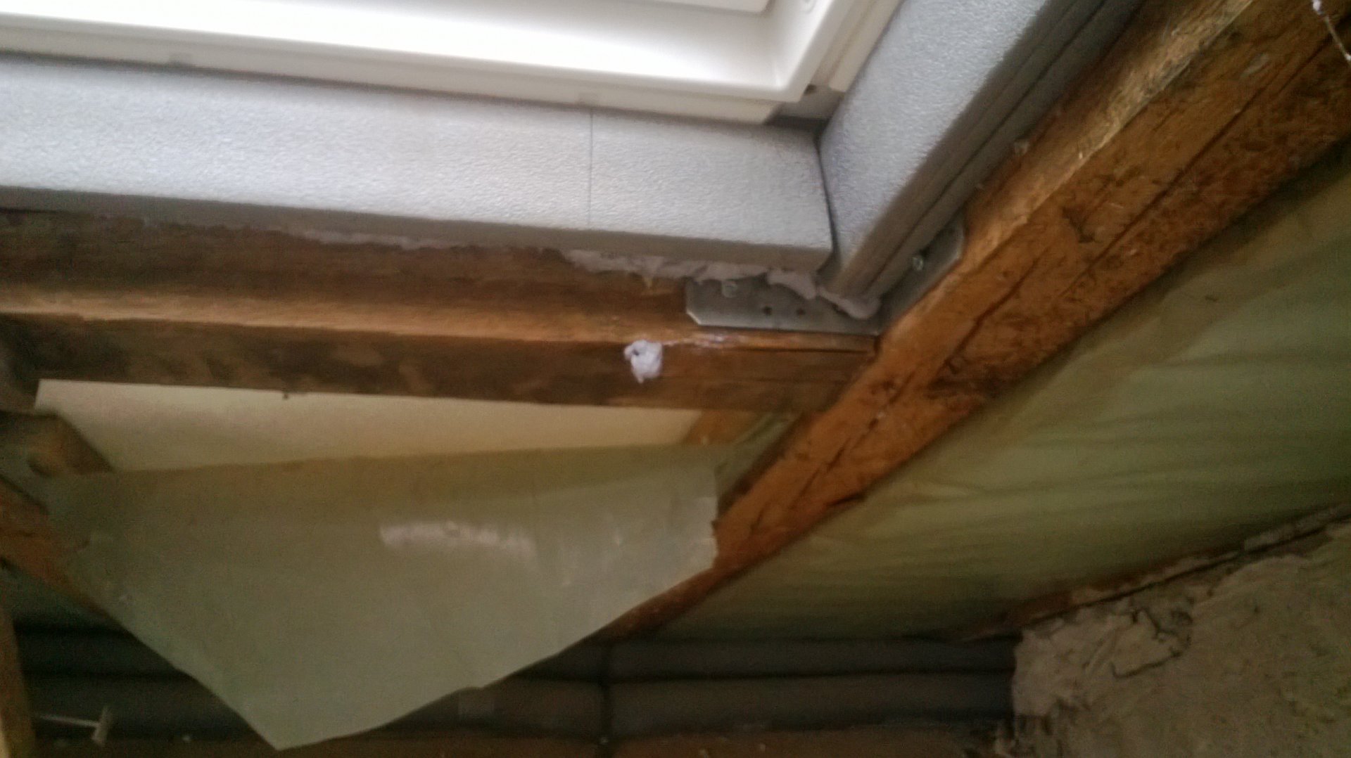

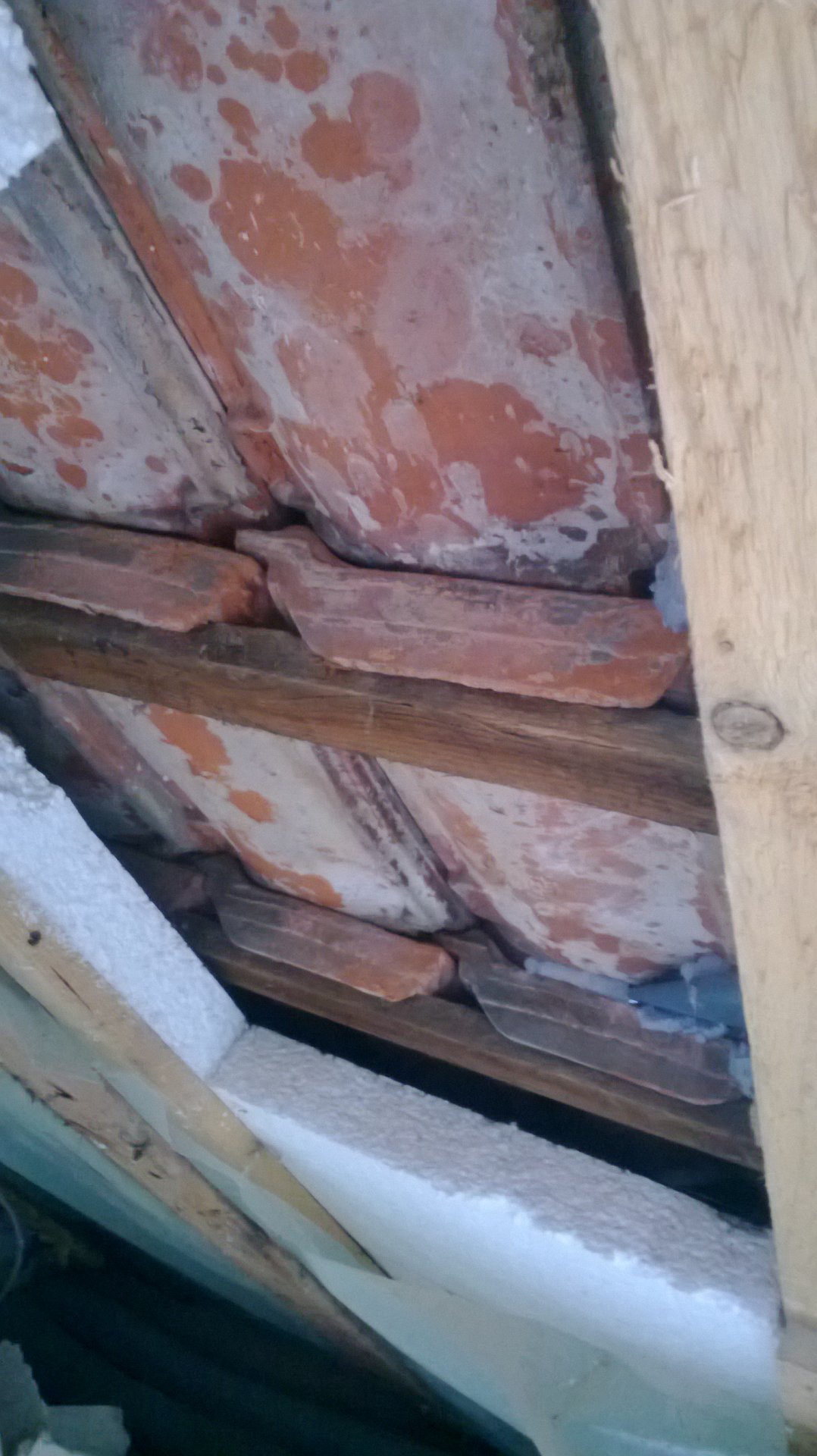

    habe Dachfenster einbauen lassen, und nun sollte ich die Dampfbremse wieder einigermaßen dicht bekommen.
    Dachaufbau von Außen nach Innen: Ziegel,Luft,6 cm Styropor-platten,Dampfbremse wurde mit Latten an den Sparren befestigt. Siehe Bild
    Würde neue Dampfbremsfolie um das Fenster herum anbringen,und gut verkleben.
    Nun würde es sich mit anbieten eine Untersparrendämmung mit Hanfplatten anzubringen, laut diversen Anleitung sollte diese aber nur 20 % der Zwischensparrenndämmung betragen, dies wäre ja dann bei 6 cm ein Witz.
    (4 cm sollten es doch schon sein)
    Verkleiden wollte ich dann mit Paneelen direkt nach der Untersparrendämmung ,diese benötigen ja eine zusätzliche Lattung (Senkrecht)hat der Luftraum irgendeine negative auswirken?
    Wäre es Okay so zu machen oder absoluter Murks?:Baumurks Bild 1.jpg Bild2.jpg Bild3.jpg
    Bin für Rat dankbar

    Du hast da eine unglückliche Basis für dein vorhaben .
    Die Dämmung ist viel zu gering , EPS zwischen den Sparren ist auch nicht optimal , aber wegen der fehlenden Unterspannbahn vermutlich die beste Krücke .
    Du solltest evt mal über eine Neueindeckung deines Daches nachdenken , bevor Du Innen alles schön machst .
