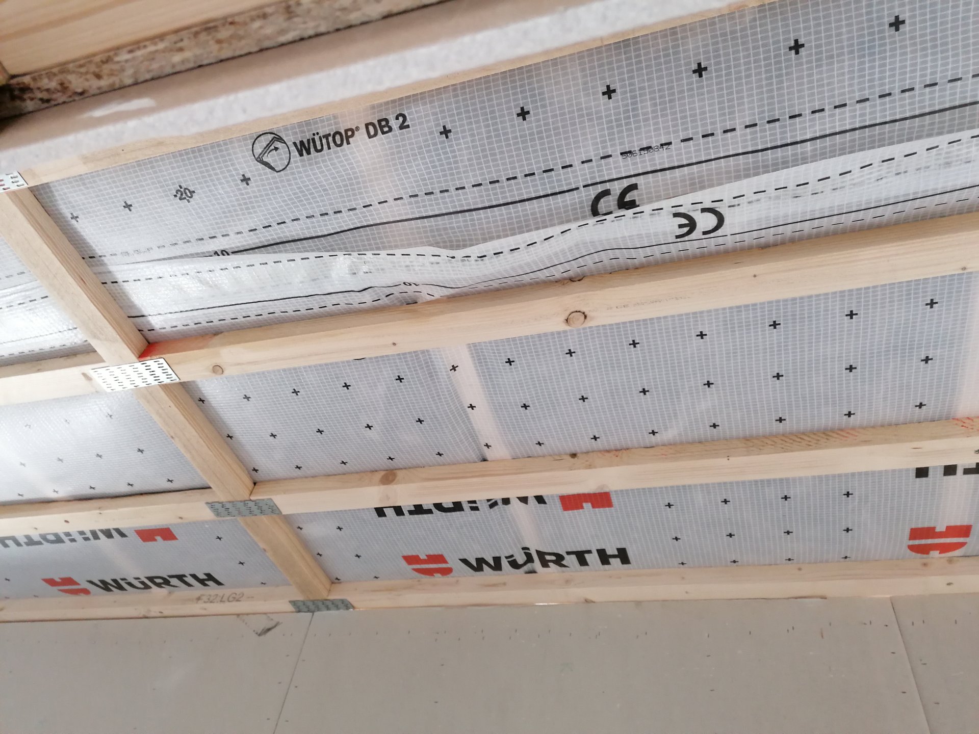

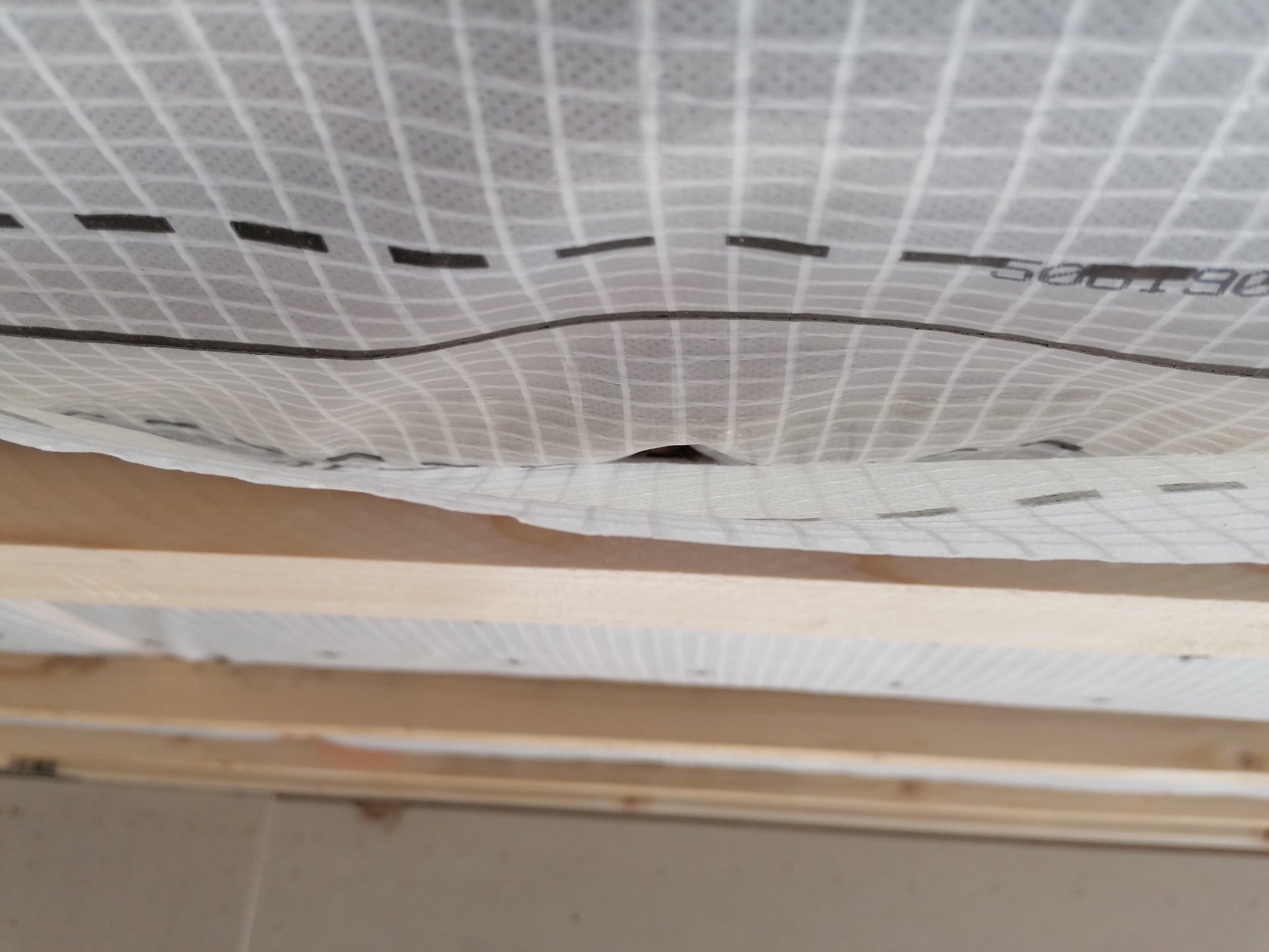

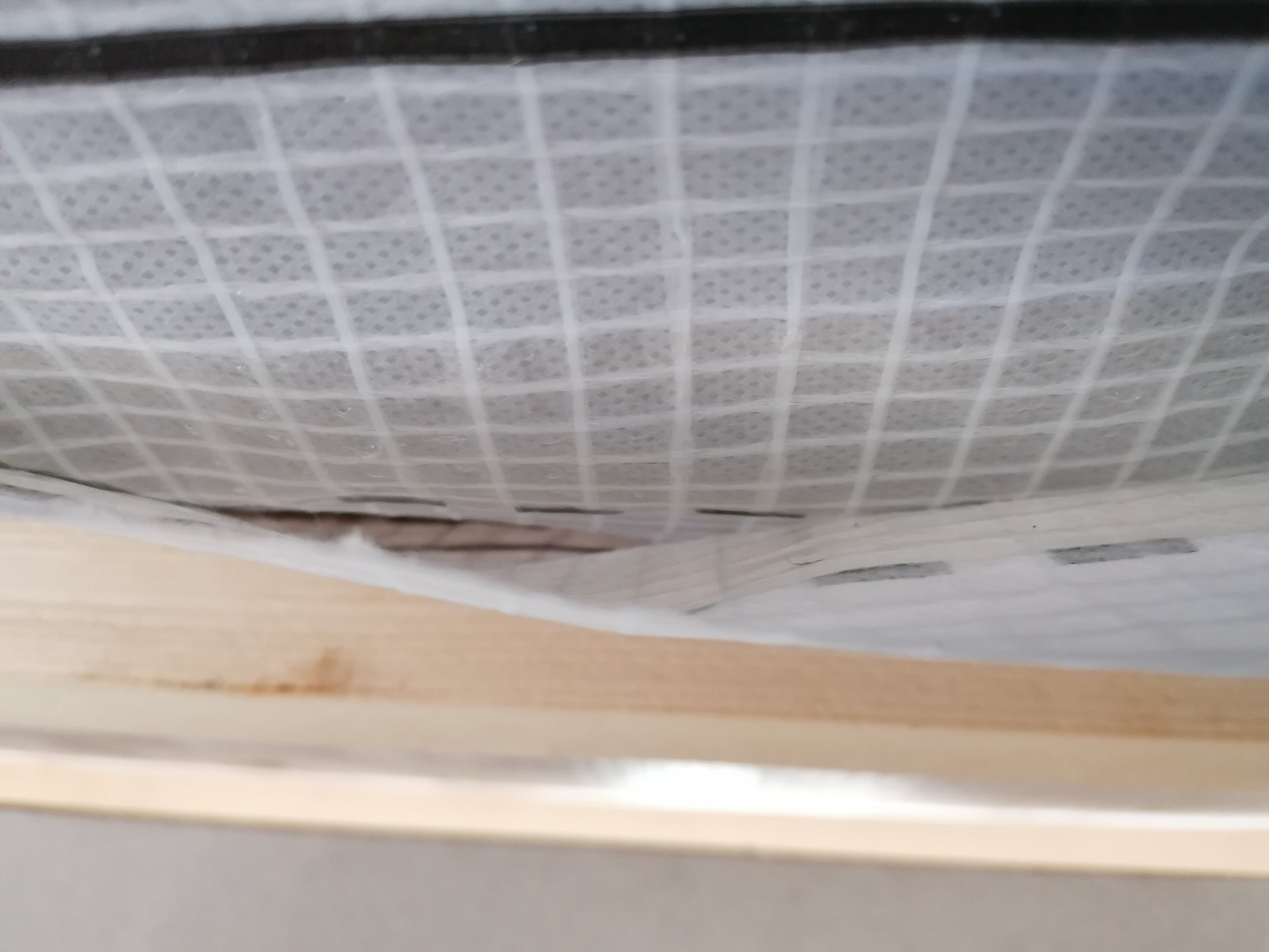

    Hallo Zusammen,
    wir bauen zurzeit ein Fertighaus in Holzständerbauweise. Nun wurden wir von einem Bekannten darauf hingewiesen, dass die Dampfbremsfolie an den Zimmerdecken nicht korrekt verlegt sei. Er meinte die einzelnen Bahnen müssten mit Klebeband luftdicht verschlossen werden, dies ist bei uns nur teilweise geschehen bei 90% der Verbindungsstellen nicht. Teilweise kann man an den Übergängen zwischen den einzelnen Bahnen bis auf die Dämmung durchsehen. Zum besseren Verständnis der Fotos, es handelt sich um Zimmerdecken, bei dem Haus handelt es sich um einen Bungalow mit Kaltdach.
    Zimmerdecke1.jpg Zimmerdecke2.jpg Zimmerdecke3.jpg Zimmerdecke4.jpg Könnt Ihr mir dazu etwas sagen?

    Stösse gehören überlappend luftdicht verklebt .
