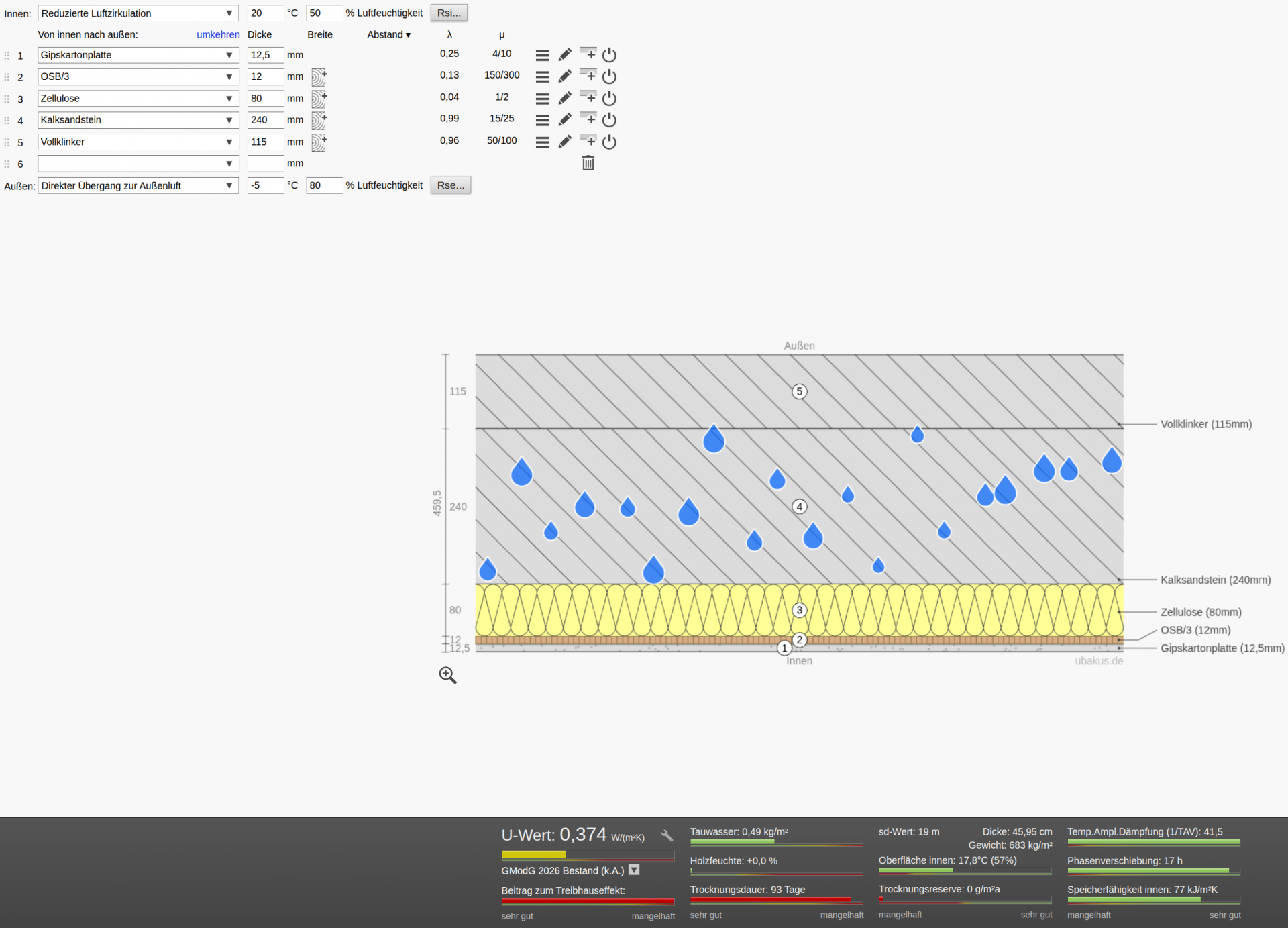

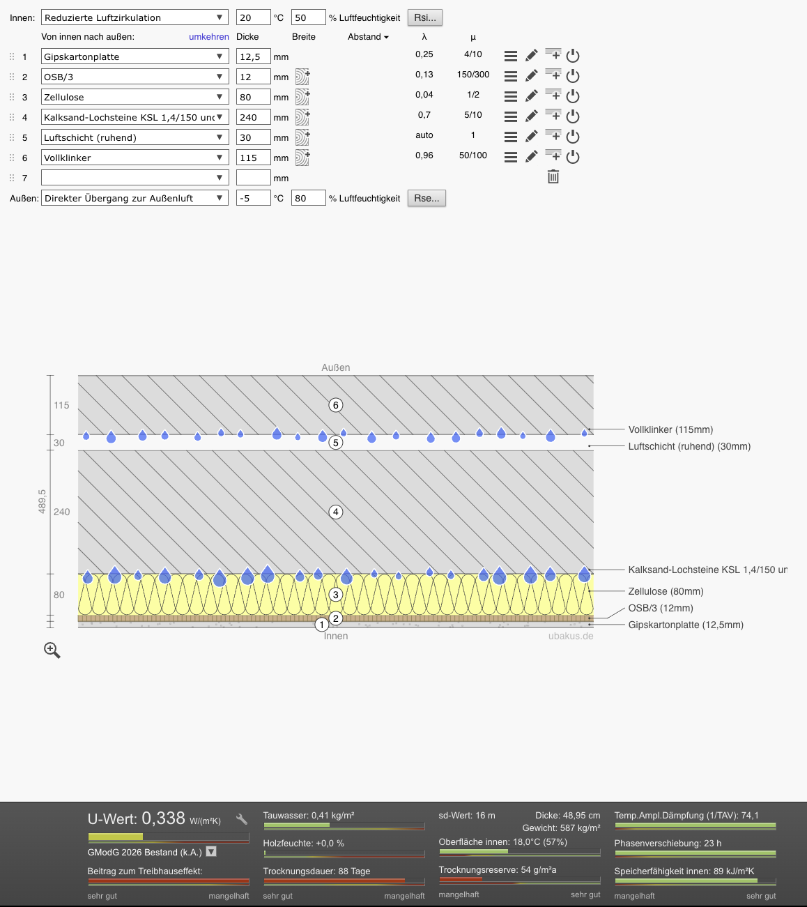

    Guten Morgen zusammen,
    ich habe folgende Situation und frage mich, wie in diesem Fall die korrekte dampfdichte Ausführung aussehen müsste:
    Altbau mit zweischaligem Mauerwerk aus KS-Stein und Verblender. Innen wurde nachträglich mittels Zellulosedämmung hinter einer Vorsatzschale aus OSB und Gipskarton gedämmt (der Gipskarton ist direkt auf OSB geschraubt). Es soll nun eine Split-Klimaanlage eingebaut werden, wofür eine entsprechende Kernbohrung und Wanddurchführung nötig ist. Da die OSB-Platten als Dampfbremse genutzt werden, müssen (aus meiner Sicht) zusätzlich zur Abdichtung des Mauerwerks von außen auch die Kälte- und elektrischen Leitungen der Klimaanlage von innen in die Dampfbremse/OSB-Platten eingebunden werden.
    Wie könnte das ausgeführt werden? Die angefragte Kältefirma scheint diesen Aspekt nicht zu berücksichtigen und würde lediglich eine Abdichtung der Kernbohrung im Mauerwerk von außen vornehmen.
    Vielen Dank vorab und viele Grüße
    holger87

    Gib den Quatsch doch mal bei UBAKUS ein, dann brauchst du nicht so viel philosophieren.
