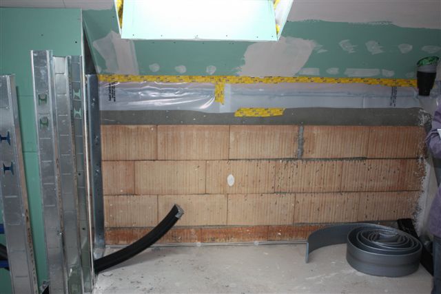

    Liebe Bauexperten,
    unser Drempel sieht derzeit wie im Foto zu sehen aus. Die Dampfdichtigkeit wird nur durch eine geklebte Folie "sichergestellt". Anschließend soll noch Rigips davor. Von außen ist noch ein WDVS angebracht.
    Die Aufforderung zur Schließung der Lücken im Mauerwerk wurde mit dem Hinweis: "Stellt nach VOB / B und C kein Mangel dar." abgelehnt.
    Kann man hier Nachbesserung fordern bzw. bedenkenlos einen SV einbestellen?
    Viele Grüße und besten Dank
  2. #2 Gast943916, 04.11.2013
    Gast943916
    Gast943916 Gast
    ja, denn die Folie muss bis auf den Rohboden geführt und dort luftdicht abgeklebt werden, oder aber die Wand wird vorher verputzt um die Luftdichte zu gewährleisten.
    Lass dir von der ausführenden Firma den Nachweis bringen, dass dies fachgerecht ausgeführt ist.

    Und die Stellen nicht vergessen, wo jetzt bereits die Trockenbauwände an den unverputzten Drempel rangebaut wurden...

    Rückbau heißt das Zauberwort

    man müsste es vor Ort sehen, um beurteilen zu können, ob rückgebaut werden muss.
    Ein unbeschädigtes Metallprofil ist erst mal dampf- und luftdicht. Daher kann auch ein dichtes Anarbeiten und Schließen von vorhandenen Fehlstellen ausreichend sein.
    Aber grundsätzlich bin auch ich der Meinung, dass dort mindestens eine vollflächige Spachtelung oder eine Ersatzmaßnahme angewendet werden sollte...

    Ein Metallprofil wie hier verwendet, kann auf MW gar nicht luftdicht sein
