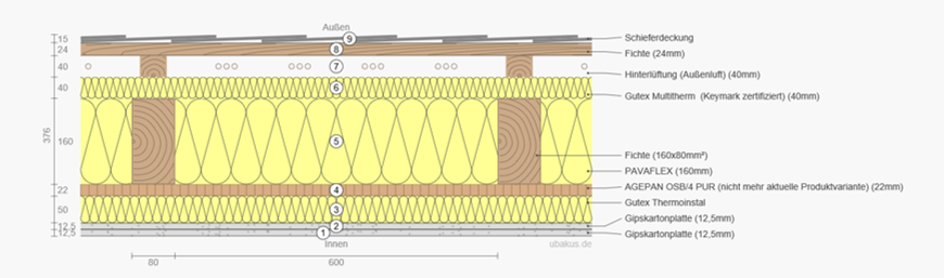

    Hallo liebe Experten,
    ich benötige von euch bitte einen Rat, bezüglich der Diffusion in den Dämmstoff hinein.
    Geplant ist eine Gaube, mit außen liegender Gefälledämmung gemäß folgendem Dachaufbau
    Jetzt ist jedoch anstelle der OSB Platte dummerweise Rauspund mit Nut und Feder verbaut worden.
    Soweit so gut, jedoch ist die Anbindung an die Gaubenwand etwas problematischer. Wie kann ich dafür sorge tragen, dass durch die Nut und Feder, bzw, der Ritzen keine Diffusion in den Dämmstoff erfolgt?
    Die Wand ist wie folgt aufgebaut im Querschnitt aufgebaut:
    Der Rauspund würde dann vor die Unterdeckplatte stoßen. Kann eine Unterdeckplatte als Luftdicht angesehen werden, oder muss ich eine Abdichtung schaffen. Wenn ja, wie kann ich die Stöße abdichten?

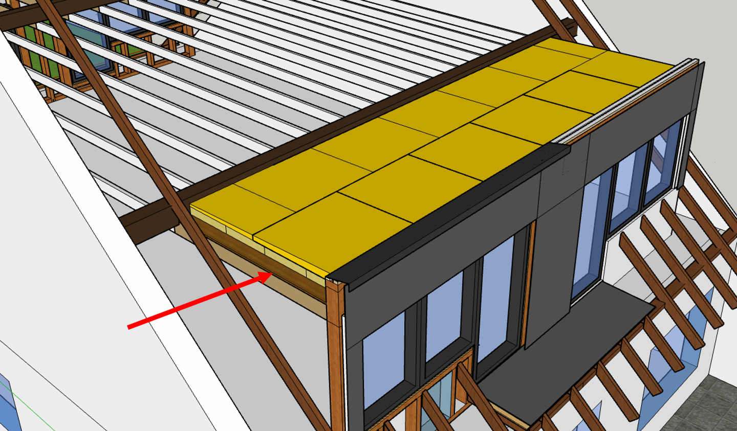

    Ich dachte an Siga Wigluv oder eine entsprechende Aluminium Bitumenfolie. Eine weitere Möglichkeit wäre es, den Dachdecker die Mogat Bärenhaut um die Kante legen zu lassen.
    Ich hoffe meine Ausführungen waren nicht zu wirr. Anbei noch ein Bild, an welcher Stelle mein Problem auftritt.
    Was ist eurer Meinung nach das Beste? Eine Dampfbremse von Innen wäre eine weitere optionale Möglichkeit, aufgrund der sichtbaren Kehlbalken jedoch nur mit erheblichem Aufwand realisierbar.

    OK. Dampfdrucktechnisch scheint der Wandaufbau mit der OSB-Platte zu funktionieren...
    ABER: In welcher Ebene und wie bildest du dann die Luftdichtheit aus (insbesondere Fugendichtheit zu benachbarten Bauteilen)? Ja Plattenbaustoffe gelten als luftdicht, brauchen aber in den Fugen eine geeignete Abklebung (Wigluv klingt gut).
    Aber du brauchst natürlich einen luftdichten/dampfdichten Anschluss der Luftdichtheitsebenen zwischen Wand und Dach. Vielleicht skizzierst du uns ja mal diesen Anschlusspunkt.
