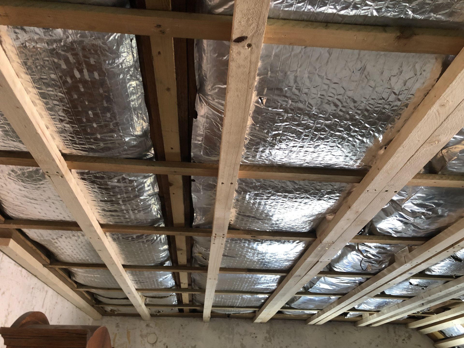

    in einem Haus von 1962 haben wir die Decke abgehangen. Vorher waren auf einer einfachen Lattung die an der Holzbalkendecke montiert war, Holzpaneelen befestigt. Diese Paneelen haben wir entfernt und eine zusätzliche Traglattung angebracht. Die Decke hat eine Dämmung aus Glaswolle mit so einer Alufolie. Darüber sind OSB Platten im Dachstuhl. Das Dach ist relativ neu und komplett zugeschaltet. Muss ich bevor ich auf die angebrachte Lattung Rigipsplatten befestige noch eine neue Dampfbremse installieren? Habe mal ein Bild hinzugefügt.

    wenn unten beheizt ist und oben nicht ja. zumindest sehr sinnvoll. osb oben drauf ist eh eher unguenstig...
    Warum eigentlich die zusaetzliche lattung? War die alte nicht im wasser? abstaende schauen aufs erste doch ganz brauchbar aus.

    Das Bild ist schon mit der fertigen Lattung Die Glaswolle mit der Alufolie ist auch genau drin wie sie vorher war. Hatte von einem Bekannten auch gesagt bekommen noch eine Dampfsperre aufzubringen, war mir nur nicht sicher, da es mit der Glaswolle mit Alufolie seit 10 Jahren keinerlei Probleme mit Feuchtigkeit gab. Deshalb dachte ich das würde jetzt so auch wieder reichen. Hab ja nur eine Lattung angebracht und die Holzpaneelen gegen Rigips getauscht, macht das so einen Unterschied?
