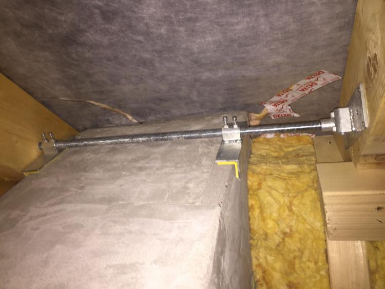

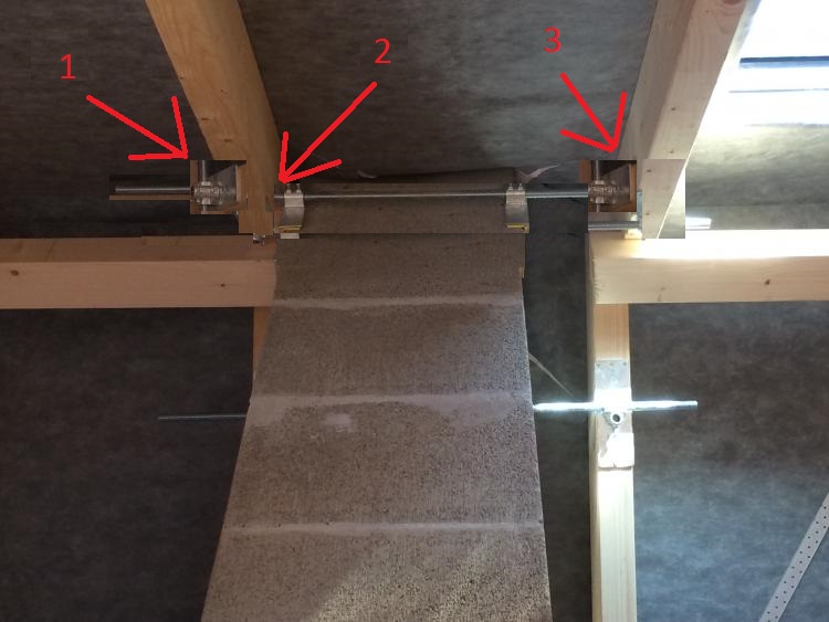

    wie kann ich die Dampfbremse fachgerecht an den Schornstein anschließen Durch die Schornsteinhalterung kann ich nicht einfach die Dampfbremse heranführen. Mein Gedanke war die Schornsteinhalterung zu entfernen dann die Dampfbremse zu verlegen und anschließend wieder die Halterung zu montieren.

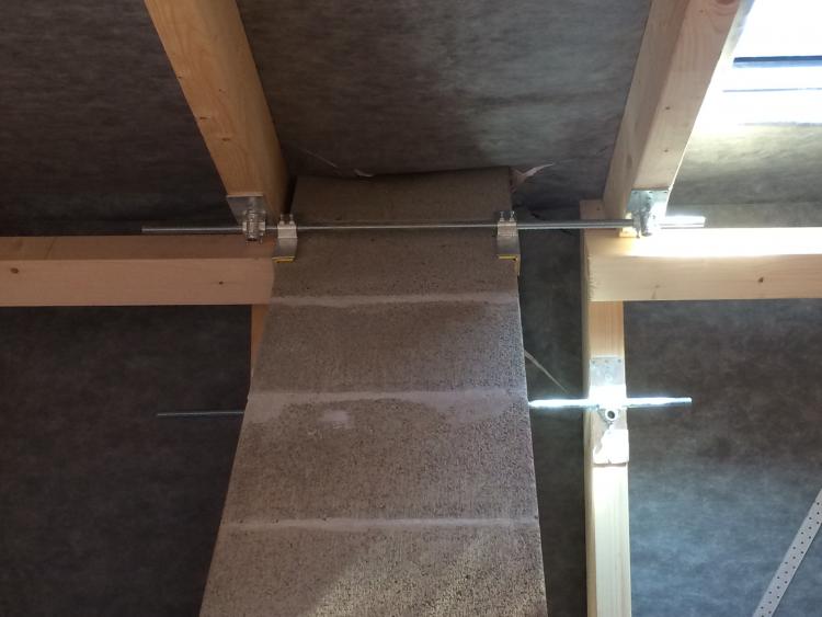

    Bei mir ist der Schornstein verputzt (siehe Bild 2)
    Die Halterung "weiter oben" wie auf dem Bild dargestellt wäre eine gute Lösung nur habe ich links vom Schornstein keinen Platz. (siehe Bild 1)

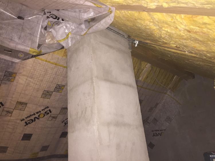

    Das Video von ISOVER habe ich mir angeschaut und so auch im OG angewendet. Hat auch gut funktioniert.
    Ich würde gern wissen ob ich die Halterung auf die Dampfbremse montieren kann. Zusätzlich wird zwischen der Halterung und der Dampfbremse selbstklebendes Dichtbänd zum Schutz angebracht.

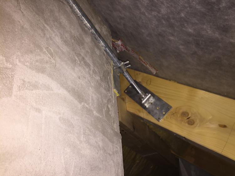

    Hallo folgenden Vorschalg habe ich von einem Dachdecker erhalten. Ich wollte euch fragen ob das so auch gemacht werden kann/darf.
    Hier meine Zeichnung:
    1. Halterung auf der linken Seite von linken Sparren montieren
    2. 20er Loch durch den Sparren bohren
    3. Halterung auf der linken Seite von dem rechts Sparren montieren

    Wenn die Löcher mittig in den Sparren gebohrt werden , sollte das gehen .

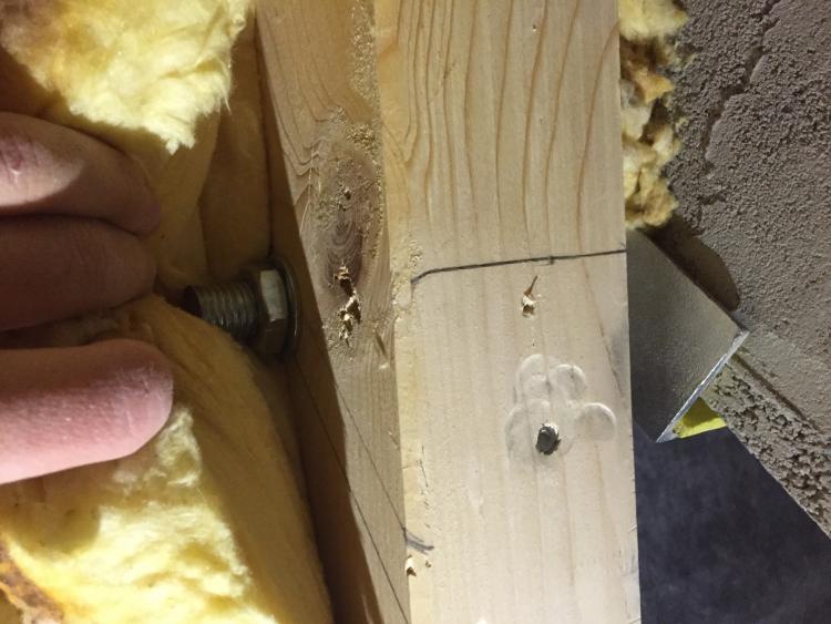

    So sieht das Ergebnis jetzt aus. Damit kann ich die Dampfbremse jetzt einwandfrei anschließen an den Schornstein.

    warum nicht gleich so !
