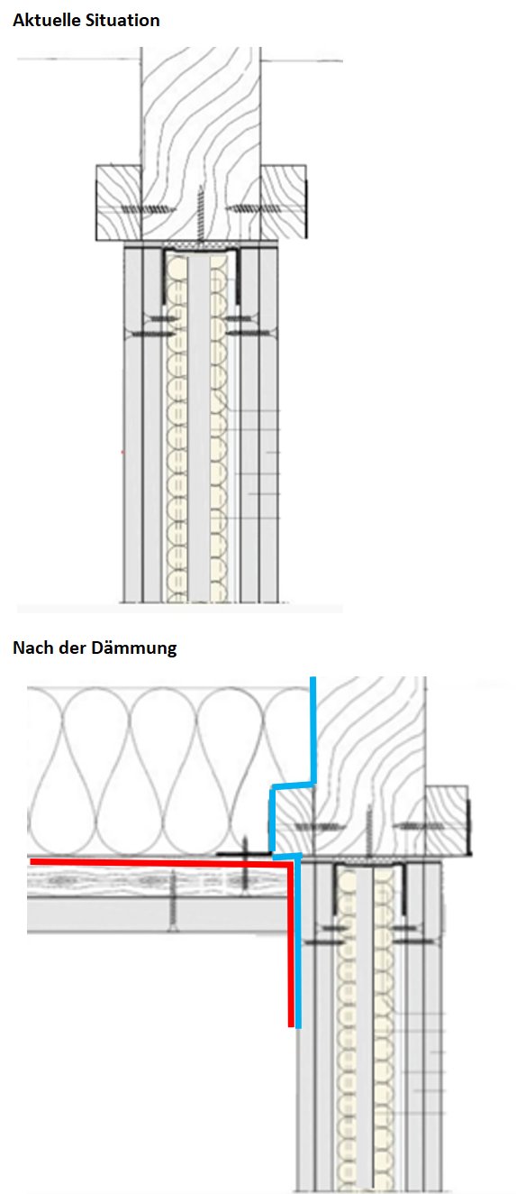

    Hallo werte Gemeinde,
    wir bauen unseren Dachboden in einem Doppelhaus aus und die Trennwand am Dachboden ist aus Gipskarton ausgeführt, schliesst am Sparren an. Da wir eine Zwischensparrendämmung verbauen muss nun die Dampfsperre (rot eingezeichnet) an diese Gipskarton Trennwand angeschlossen werden.
    Wie macht man das am Besten? Ich habe gesagt bekommen das wäre nicht optimal da die Wand selbst diffusionsoffen ist. Screenshot_20221023-131722_Firefox.jpg

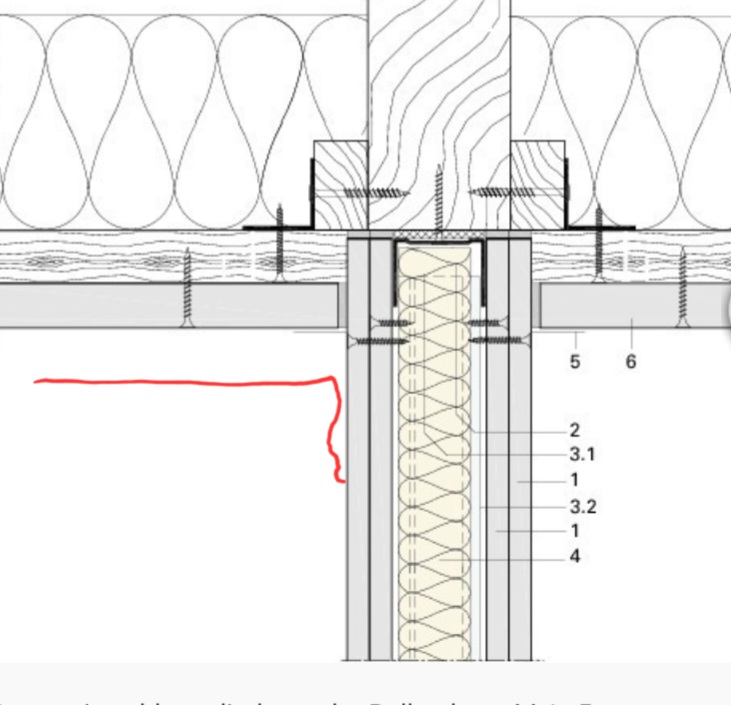

    Wie sieht die Konstruktion darüber aus ?
    Dampfbremse in der Ausführung ist absolut unüblich.

    das Doppelhaus hat ein Satteldach, die Trennwand auf dem Dachboden wurde an einem Sparren (genau in der Mitte des Hauses) angebaut.
    Die Schichtfolge ist nicht zu 100% ident mit dem Abbild, da sich eine dritte Schicht Gipskarton mittig befindet.
    Der Grund, bei der Planung erwies sich diese Konstruktion als die schallhemmendste Version.
    Nun dämmen wir auf unserer Seite das Dach mit Zwischen- und Untersparrendämmung an welche in Richtung Wohnraum die Dampfsperre kommt. Nun müssen wir dies an der Gipskartonwand anschliessen. Kleber ist kein Problem, klebt auch an der Gipskartonwand, Frage ist nur wie haltbar dies wird oder ob die Gipskartonwand irgendwie vorbehandelt werden muss.

    wenn noch keine Dämmung, Lattung usw. angebracht sind, würde ich einen Streifen der DB an den Sparren seitlich luftdicht befestigen,
    die dann mit der DB aus der Fläche verbunden wird. Ist nicht perfekt, aber alternativ kannst du nur die Wand demontieren

    das Bild hat er m.E. nur kopiert um das verständlich zu machen

    Für mich klingt es so, als sei die Trennwand schon beplankt.
    Allerdings auch unüblich (wenngleich nicht falsch), dass man eine Trockenbauwand als Teiler der Doppelhaushälften hat.

    Anbei die Grafik korrigiert, sorry, hätte ich gleich machen sollen.
    Also im Moment ist ausser der Trennwand nichts gemacht, kann also noch überall folieren.
    Ursprünglich war die Dampfsperre in rot geplant. Nun meint ihr wenn ich richtig verstehe ZUSÄTZLICH den blau markierten Teil auch zu folieren, ist dies korrekt? Sparren.jpg

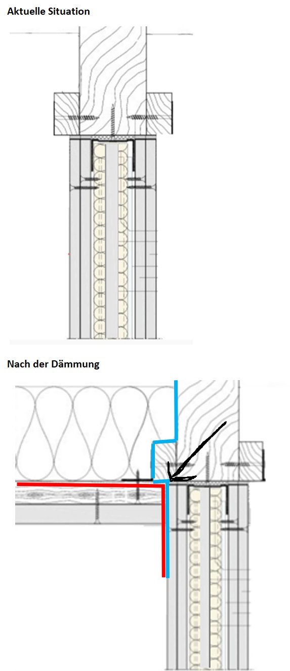

    DB.jpg an dem Pfeil musst du die beiden verbinden, nicht nach unten führen,
    dann Lattung und GK
