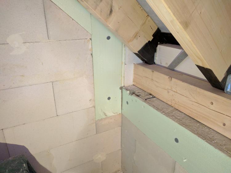

    Ich frage mich wie ich die Dampfsperre fachgerecht an Styrodur und Schornstein anbringen soll. Der Ringanker ist komplett mit Styrodur eingefasst. Darauf kann ich nicht mit dem Kartuschenkeleber kleben. Die Fugen bekommt man ja nie dicht. Hier ein Bild
    Soll ich da dir Folie einfach so weit über den Styrodur nach unten legen bis ich sie auf den ytong kleben kann? Spätestens an den Giebelwänden gibt das doch dann Probleme beim verputzen weil auf der Folie nichts hält. Ich denke den Styrodur vorher zu verputzen um eine Klebefläche zu haben wäre die beste Lösung oder wie macht man das fachgerecht? Und womit verputzt man den Styrodur am besten?

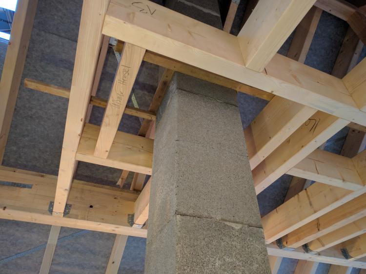

    Dann wäre da noch der Schornstein. Eigentlich Heist es ja auch hier verputzen um einen Sauberen Anschluss hinzubekommen. Aber darf ich da drauf überhaupt direkt kleben oder muss ich ein Winkelblech einputzen damit die Folie Abstand vom Schornstein hat?
    Hier auch ein Bild dazu

    Eigentlich haste deine frage selber schon beantwortet , Glattstrich heist die Lösung.

    ..und die Fußpfette auf dem Ringanker ???
