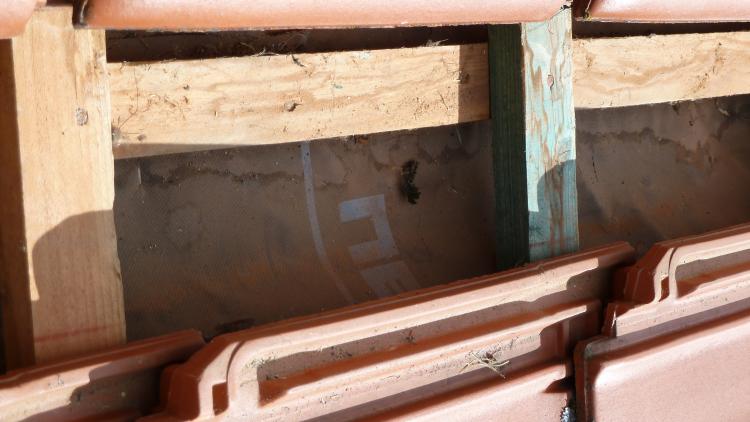

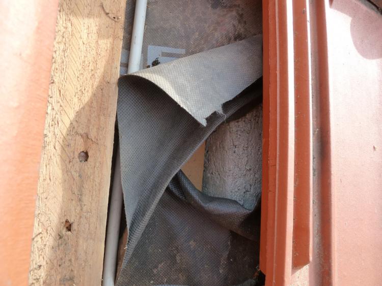

    Ja gut, wenn alle Mauer bis Unterkannte Sparren verlaufen wurden...bei meine DHH, hat BU die aus harten Kalksandstein Trennwand bis zu Himmel gezogen, noch besser, die Pavatex Platten gehen nur bis besagten Trennmauer :mad: P1020973.jpg P1020980.jpg Wusste gerne eine nachträgliche Lösung...
    Zu den Geschichte mit besagten Anpresslatten sehe das Mittlerweile anders...
    Da die letzte bzw erste Sparre meist direkt neben den Außenwand sich befindet, so besteht kein großes Gefahr, dass wenn die Folie sich von Mauer ablöst, große Schaden einrichten könnte, da durch so eine Leck, wurde die Luft spätestens an die Stelle gestoppt, wo die Folie an besagter Sparre getackert ist. Klar, getackerte Folie stellt keine dichte Sperre, aber die kann man doch mit eine entsprechende an die Sparre angeschraubte latte dicht machen.
    Mittlerweile bin auch der Meinung, dass korrekt angebrachte Folie und sauber verklebt an Mauer, kann gutt ohne Anpreslatte auskommen.
    Nebenbei, verstehe ich nicht, wie die Latte an die Raupe angedrückt sein soll, da schaukelt das Teil, oder wird so weit geschraubt bis ganze Klebstoff flachgepresst wird.Ich wurde die Latte so anbringen, dass die nur 2-3mm von die Raupe überlappt.

    Aussenmauerwerk:
    Pfannen runter, alles mit PUR-Platten überdecken, diese mit PU-Schaum aufkleben. Pfannenhinterlüftung kannst du in dem kleinen Bereich vergessen, das lüftet quer genug.
    Leider ist das ein größer Aufwand, selber hab ich ihn schon ein paar Mal erledigt, oft müssen leider die Latten runter in dem Bereich...

    El Greco, du verwechelst hier offenbar die Unterdeckbahn mit der Dampfsperre, oder ?

    Klaus, ich weiß, dass bei meiner Schreibweise ist für manche schwer mich zu folgen, aber...
    Nein, lese noch mal richtig.Die Foto mit Trennmauer und Unterdeckbahn habe nur nebenbei aufgehängt, da der "Bolanger"(Ende erste Seite)über die Ausführung solcher Wänder geschrieben hat, wonach die nur bis Sparren ragen sollten. Habe also mein Wand als Gegenteil von der These vorgelegt.
    Danke H.PF, :bierchen:
    bei Gelegenheit habe das angesprochen, woran ich schon lange gedacht habe. Jetzt weiß ich dank dir, dass das geht.
    An dieser Stelle, wo besagter Wand steht, sind Badezimmer und Kinderzimmer betroffen. Beide komischerweise, reagieren sensibel auf Aussentemp. Änderungen.In der Bauphase, war der mit Fliesenbedeckte Badezimmer sehr lange mit Schweißtropfen belegt.
    Zum Glück gibt es noch etwas Platz zu Dachziegel.
    Da es sich um OT handelt, wäre dankbar, wenn du mir H.PF, per PN vielleicht sagst, warum sollte ich die Latten kürzen oder abschrauben und eventuelle, woran ich aufpassen soll.
    Weiß auch nicht wie penibel muss man das ausführen, dass es funktioniert und wie ist das mit PU-Schaum in Verbindung Pavatex(man sagt sollte nicht sein).
    Es wird, es muss zu bewältigen sein, an der First muss ich sowieso die Pavatexlücke(ehemallig Hinterlüftung..)zu schließen und das ist erst Arbeit, mach aber nicht selbst.
