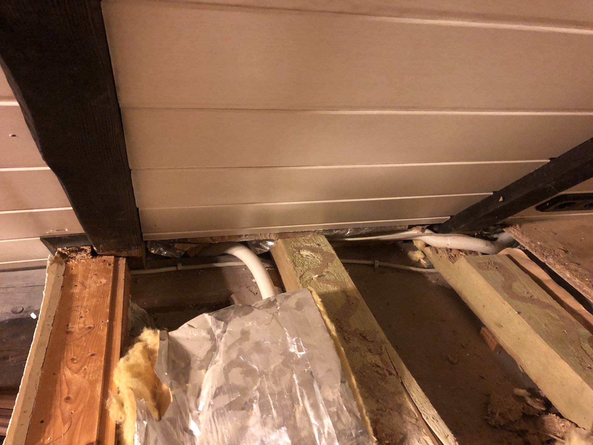

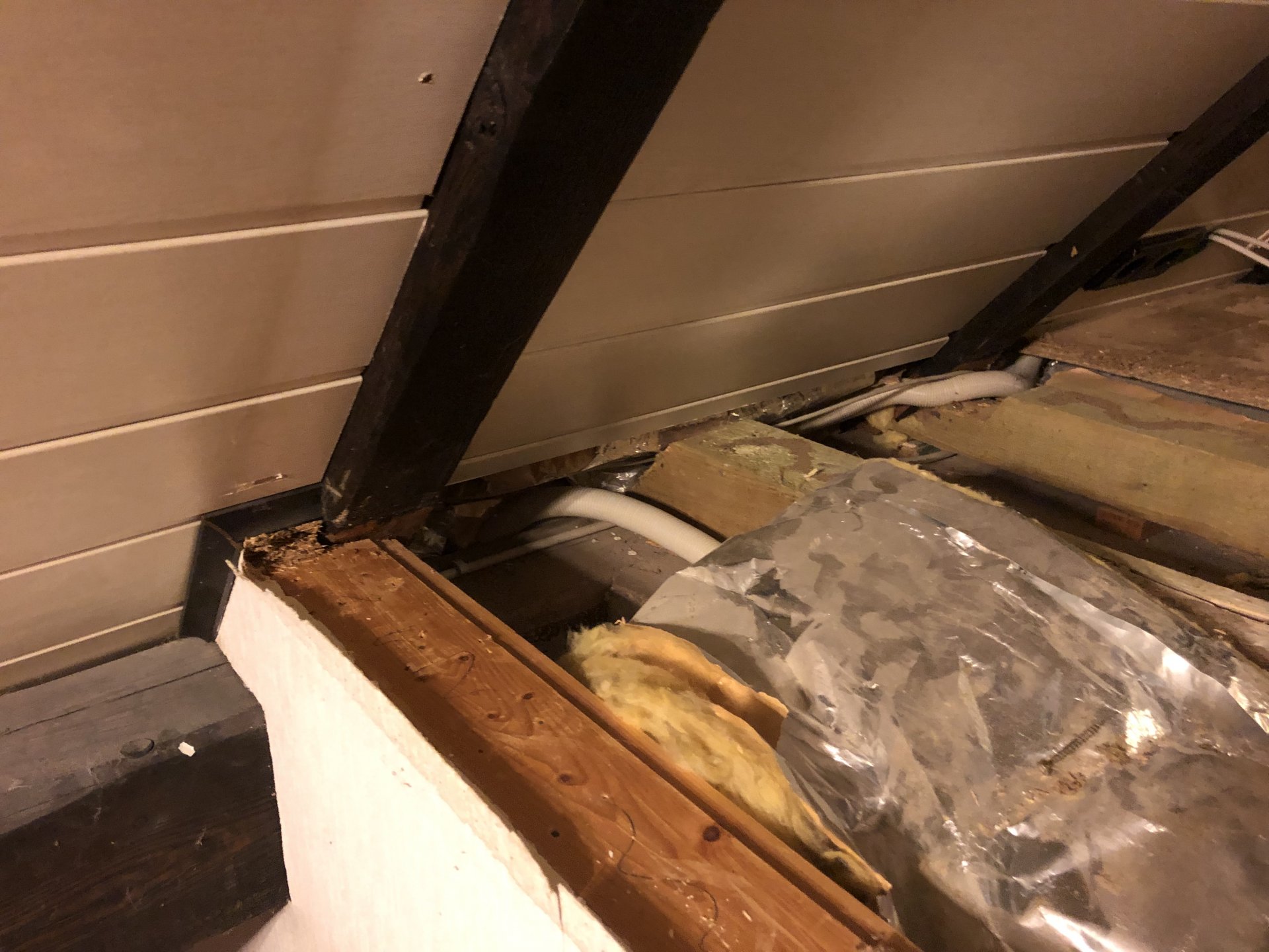

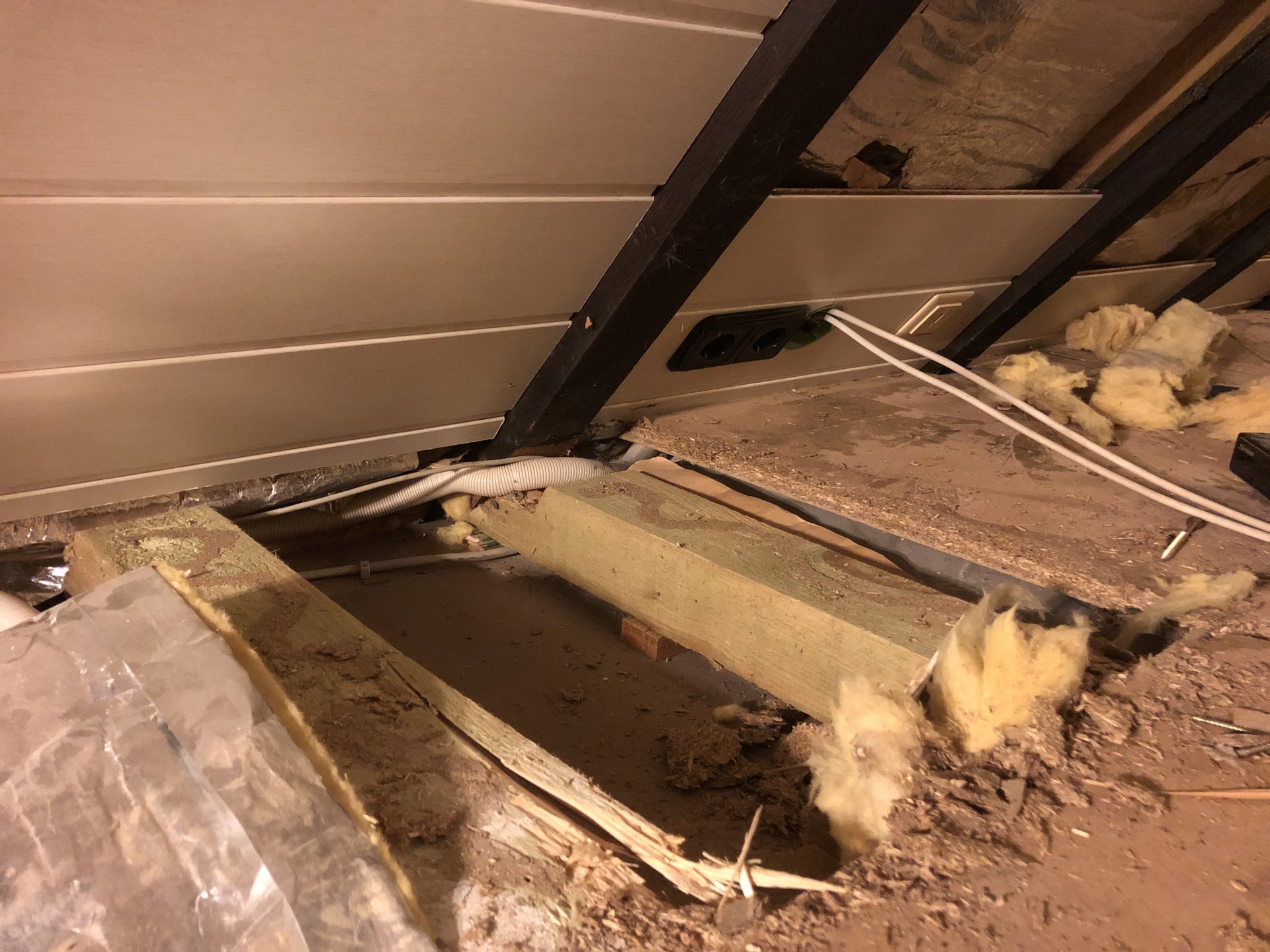

    Guten Abend liebes Forum.
    Hätte eine kleine Frage zum Anschluss der Dampfsperre ..
    Kann ich diese auf die Zwischendecke kleben oder muss diese an der Pfette angeschlossen werden?
    Im unteren Zimmer wurde die Dampfsperre an der Pfette verklebt. Über die Decke erfolgte keine zusätzliche Sperre.
    Im Anhang hab ich Bilder vom aktuellen Zustand.
    Boden oben wurde aufgebaut mit Balken und OSB. Sollte man recht gut erkennen.
    Schonmal Danke für die Hilfe!
    Patrick

    Ich sehe auf den Bildern überhaupt nicht, was irgendwie nach einer Dampfsperre aussieht. Wie man da irgendwo eine Dampfsperre einvauen und anschliessen könnte sehe ich auch nicht in der Situation. Wozu man da jetzt ein Dampfsperre einbauen sollte ist mir auch ein Rätsel.
    Es ist so, diese Mineralwolle mit Alukaschierung hat man mal eine ganze Zeit lang eingebaut, obwohl man schon damals wusste, dass das nicht so ganz toll ist. Aber es war einfach, schnell und einigermaßen billig, dann hat man es halt so gemacht. Die Konstruktionen funktionieren wundersamerweise oft schadfrei, was aber nur an den unzähligeWärmebrpcken und Undichtigkeiten liegt (Kondensat verteilt sich auf unzählige Stellen und bleibt flächig in einem unschädlichen Bereich). Das ist von der Dämmung her dann natürlich schlecht, aber es ist aber als nichts.
    Was hast Du da vor, wieso, weßhalb, warum, wie?

    Reiße aktuell das ganze Obergeschoss raus, die Latten auf dem Bild sind mittlerweile weg und die alukaschierte Dämmung ist auch entfernt, aufgebaut wird mit 16cm Dämmung und Dampfsperre ..
    Deswegen meine Frage wo ich diese am Boden anschließen soll/kann/muss

    Das ist eine echt gute Frage, das ist in der verbauten Situation nicht ganz so einfach. Hast auch ein Foto vom aktuellen Zustand?

    Kommst Du nicht vielleicht soweit runter?
    Also die Pfette komplett einpacken und an die untere Dampfsperre anschließen.

    Ne leider nicht, müsste ich die komplette Schlacke sowie Schalung demontieren. Die unteren Zimmer sind soweit fertig.
