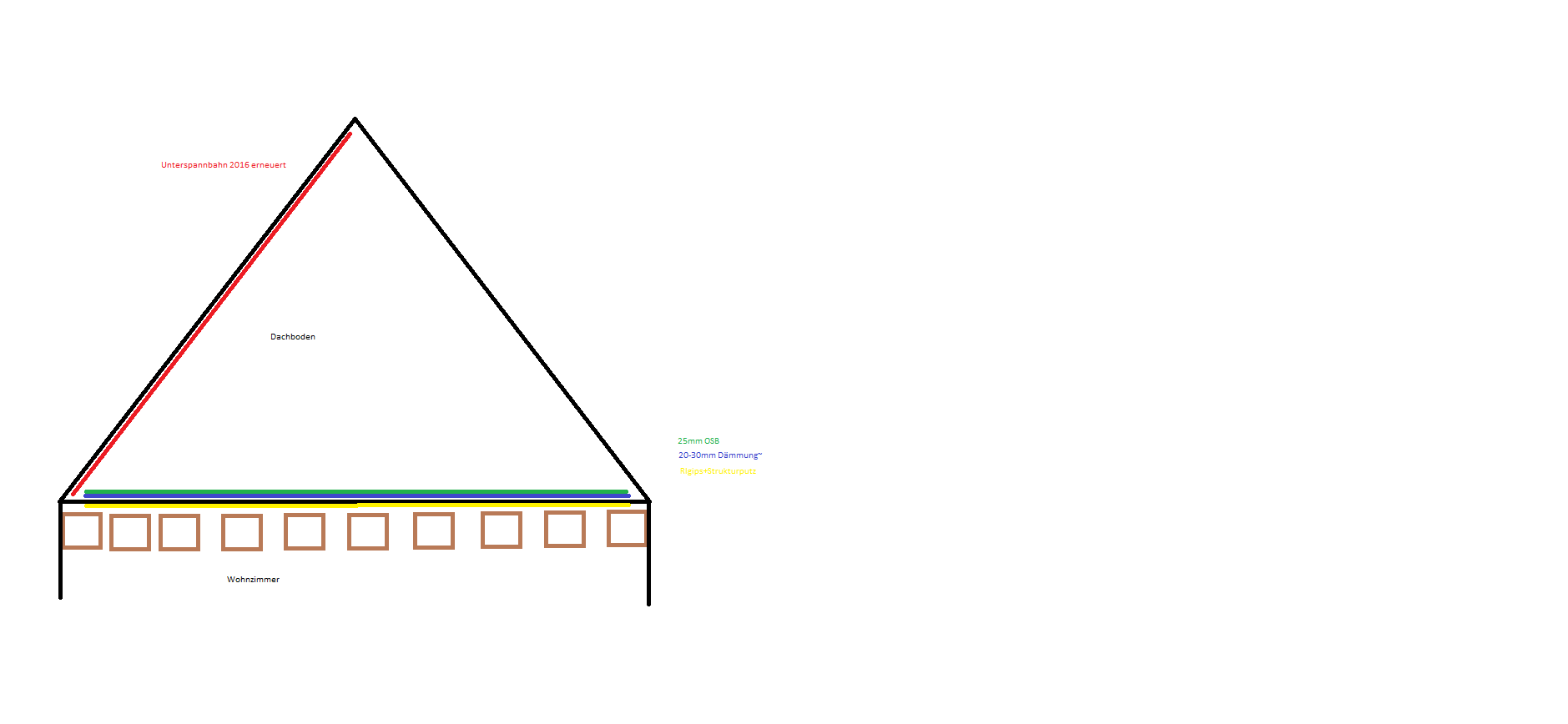

    Hallo Zusammen,
    Ich habe mich im Forum registriert, da ich mir noch nicht ganz sicher bin, ob ich die Ausführung meiner Dampfbremse so richtig geplant habe.

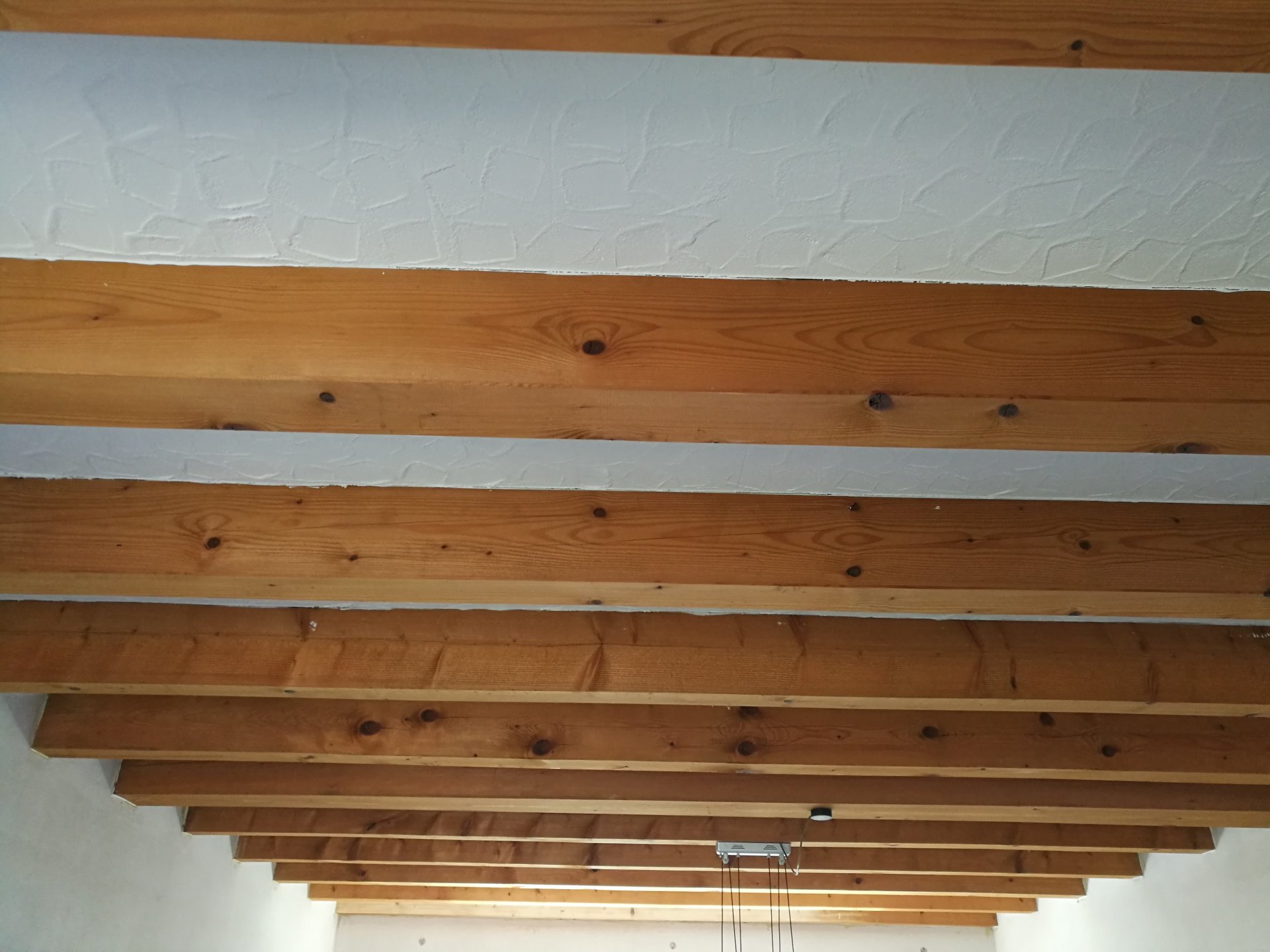

    Es geht um folgendes, ich habe derzeit eine Decke aus sichtbaren Holzbalken, welche mit Rigips belegt und Verputzt wurden, über diesem Rigips befindet sich eine dünne Dämmschicht aus Klemmfilz und darauf begehbare OSB Platten. Diese Decke teilt 1.OG. und nicht ausgebauten Speicher (Dampfbremse unter Ziegeln - zu beachten?).
    Theoretisch wäre der Aufbau klar - Zwischen die Balken Klemmfilz (möchte hier auf Hanf zurückgreifen) dann auf die Balken Dichtband und darauf vorsichtig die Folie + Lattung anbringen und an der Wand dicht verkleben.
    ABER, ich habe ja über den Rigipsplatten nochmal eine Dämmschicht. Muss ich hier etwas beachten? Wäre super wenn hier jemand der sich damit auskennt helfen könnte.
    Werde das Material im Fachhandel kaufen, jedoch möchte ich mir vorab selbst ein Bild verschaffen und auch eine zweite Meinung bei fachkundigen Leuten einholen. Man möchte ja auch nicht ganz ahnungslos einkaufen gehen..

    Laut Aussage meines Vaters, ist der Aufbau, wie oben skizziert in etwa so..
    OSB Platten 25mm begehbar darunter 20-30mm Dämmmaterial, dann kommt Rigips + Strukturputz, das ganze liegt auf den Sichtsparren auf.
    Die Dacheindeckung wurde bereits 2016 erneuert, Ziegel in Verbindung mit Unterspannbahn.

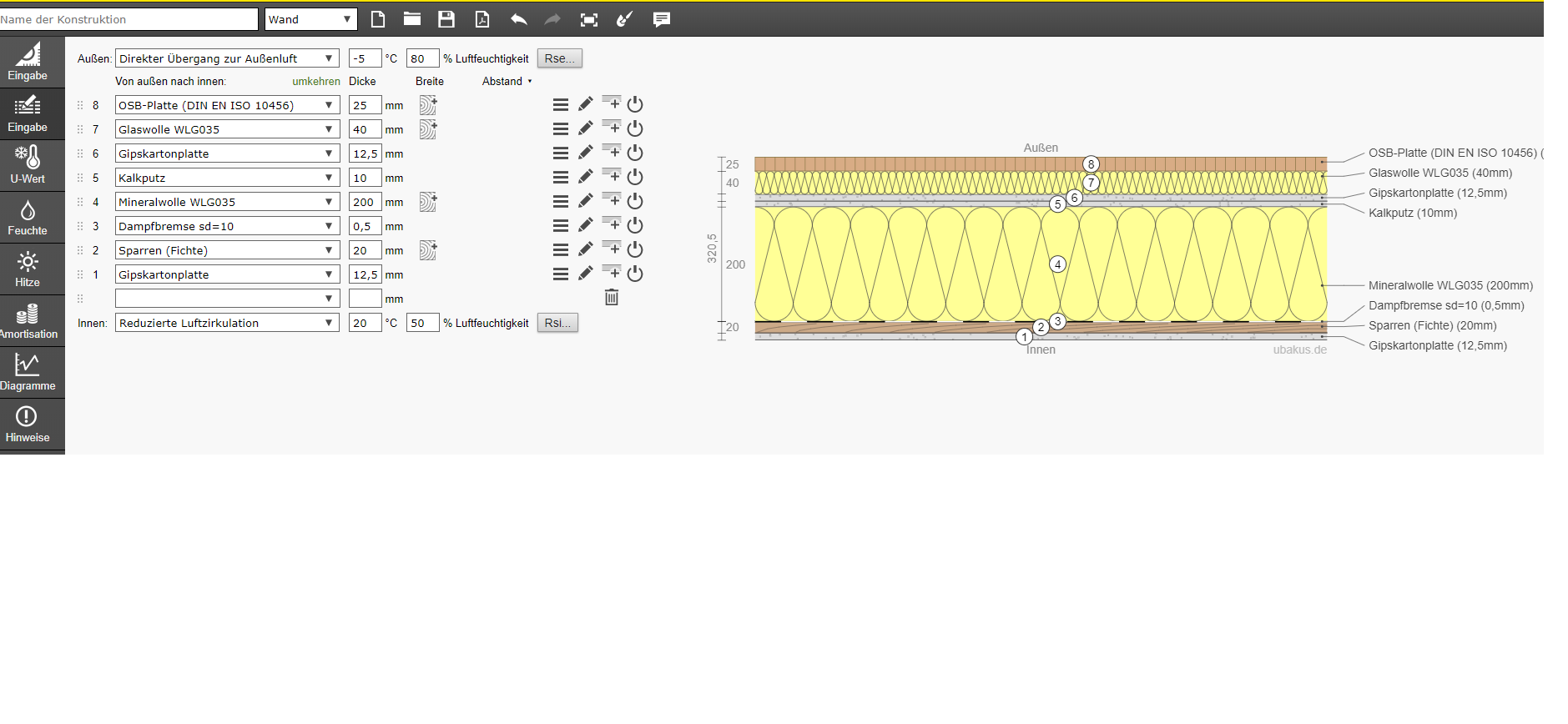

    OK,
    also das Problem ist vermutlich die OSB Platte. Die ist ja vergleichsweise dicht.
    Bei dem Aufbau sollte aber eigentlich bereits jetzt, so die Theorie, in der Dämmung ein Wasserausfall sein.
    Das kannst du ja schon mal vor Ort prüfen.
    Das wäre auch wichtig um zu wissen, damit man hier kein Wasser weiter einschließt.
    Das was das warme Zimmer vom kalten Dach trennt ist momentan
    Gipskarton
    20-30mm Dämmung
    OSB Platte
    Verstehe ich das richtig.
    Wenn du das unter
    www.u-wert.net eingibst, dann wirst du beim Bauteil Dach einen super Wasserausfall haben.
    Dein gewünschter Aufbau mit einer Folie und der Dämmung ist nicht das grundsätzliche Problem.
    Das Problem kann je nach Folie die OSB-Platte obendrauf sein.

    Was meinst du genau mit Wasserausfall?
    Habe den Aufbau mal in den Rechner eingetragen, sofern keine Folie verbaut wäre, so wie im Beispiel/Anhang wäre doch alles i.O. oder sehe ich das falsch.

    okay habe die neuen Komponenten 1-5 mal weggelassen (hast nen kl. Tippfehler), du hast Recht ohne Folie wäre es nicht gut. Ich schaue heute mittag und melde mich nochmal danke für deine Mühe.
