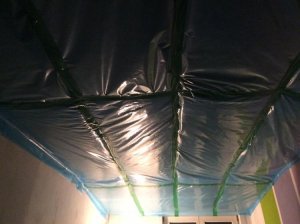

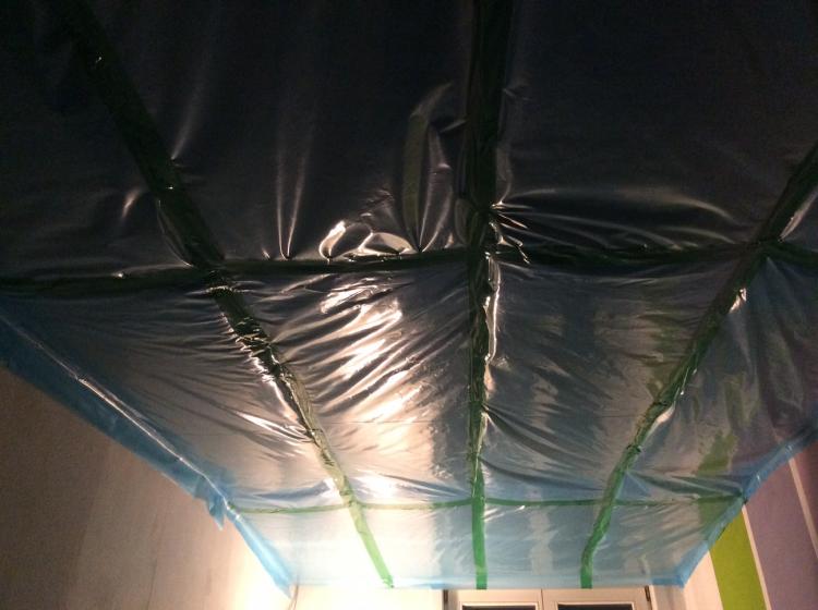

    Wie dem auch sei - nach Angaben meines Projekt-Betreuers habe ich die zwischen den Holzsparren befindliche Dämmung anschließend mit einer Dampfsperrfolie abgedichtet. Alle getackerten Stellen und die Wandanschlüsse luftdicht versiegelt und aus kosmetischen Gründen (weil man später die blaue folie durch die Fugen - bleiben zwecks akustik offen - sehen würde) mit weißem Stoff überspannt.

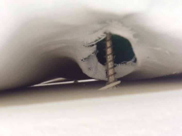

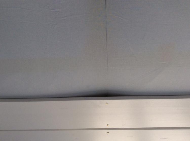

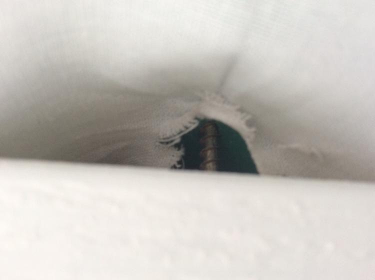

    Der letzte Arbeitsschritt hat mir allerdings auf gut deutsch eins' reingewürgt... Als ich die Holzpaneele abschließend an die Unterkonstruktion schrauben wollte, musste ich an einigen Stellen mit meinen Justierschrauben nachjustieren um eine schöne gerade Decke hinzubekommen. Die Paneele liegen also nich überall plan an der Unterkonstruktion an. Dort wo ich sie nun angeschraubt habe sind Luftspalten zwischen Holzpaneelen und Akustikdecke/Dampfsperre entstanden. In der Folge auch Löcher in der Folie. es sind keine richtigen löcher, da sich dort die Folie ja um die schrauben wickelt... aber dennoch. Ich versuche hier ein paar Fotos hochzuladen, damit man sich das ganze besser vorstellen kann.

    Ich weiß nicht, was Du unter " richtige Löcher " verstehst. Aber auf den Bildern 2 und 3 sehe ich " richtige Löcher ". Luftdichtheit zum unbeheizten Spreicher ist nicht mehr gegeben. Es ist Tauwasserausfall in der Decke zum unbeheizten Speicher zu befürchten.
    DIY-Aufbau war falsch. Die Unterkonstruktion hätte auf der Dampfbremse angebracht werden müssen. Zur Anbringung der Unterkonstruktion hätte man dann auch Justierschrauben verwenden können, um die Decke auszurichten, wenn vorher ein Dichtband ( siehe z.B. Isover.live ) auf der Dampfbremse an der Schraubendurchdringung angebracht worden wäre, dass den Ausriss der Dampfbremse verhindert hätte.
    Die Holzpaneele hätten dann auf der eben ausgerichteten Unterkonstruktion ohne erneute Durchdringung der Dampfbremse befestigt werden können.
    Es gibt übrigens auch weiße Dampfbremsen.
    DIY ist halt Mist,da man als Laie nicht alle Anforderungen übersieht und eine nicht erfüllte Anforderung zum Totalschaden führen kann.

    Hallo Eric, vielen Dank für deine Erläuterungen!!
    Leider habe ich die Arbeitsschritte genau so vorgegeben bekommen und wie du sagst als Laie im Vorfeld nicht wirklich erahnen können, dass es sich später so schwierig gestalten wird - bis jetzt hat alles wunderbar geklappt. Jetzt bin ich aber eben am Grübeln, wie ich diese Löcher eventuell doch verhindern/abdichten könnte. Die Folie, die jetzt oben ist, muss wohl oder übel mitsamt dem Stoff mal runter, weil sie ja schon beschädigt ist.
    Fällt dir/euch spontan irgendein Lösungsansatz ein?

    Ich denke, Du kommst ums nochmal runternehmen und Ausführung gemäß Vorgabe Eric nicht herum. Alles andere ist Flickschusterei.
