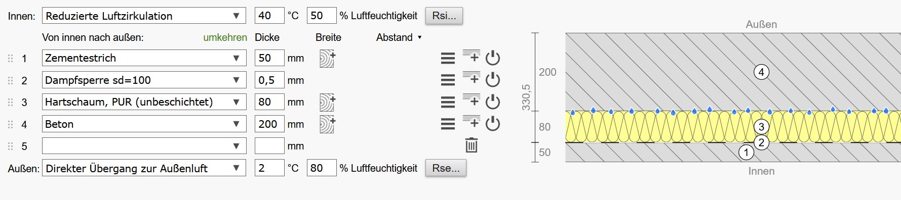

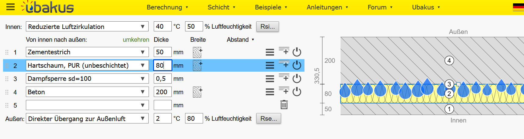

    Die Dampfsperre müsste doch eigentlich überhalb der Dämmung sein und dann die Trennlage + Heizungsrohre (evtl. in einer Systemplatte). Wenn die Dampfsperre hingegen auf der Rohdecke liegt (oder auf der Ausgleichsschüttung), dann bekomme ich massiv Feuchtigkeit in der Dämmung.
    Ich habe das mal mit dem U-Wert-Rechner durchgespielt. Das sieht dann so aus:
    Wenn ich die Dampfsperre hingegen über der Dämmung anordne, dann habe ich das Problem nicht (bzw. nur stark vermindert). Das sähe dann so aus

    Welchen Sinn soll denn eine Dampfsperre unterhalb der Wärmedämmung haben? Der Keller wird immer kühler sein als der Wohnraum und insbesondere der beheizte Estrich. Deshalb kommt von da keine Feuchtigkeit nach oben. Will man aber die Kellerdecke vor Feuchtigkeit aus der Wohnung schützen, muss eine Dampfsperre, wie immer, auf der warmen Seite liegen, andernfalls kondensiert die Feuchtigkeit auf der Dampfsperre.

    gegen unbeheizte Räume macht eine Dampfsperre unter der Isolierung am allerwenigsten Sinn. Die Dampfsperre kommt immer auf die Seite des beheizten Raums, da Kondensation, wenn überhaupt, nur auf der kalten Seite auftreten kann.
