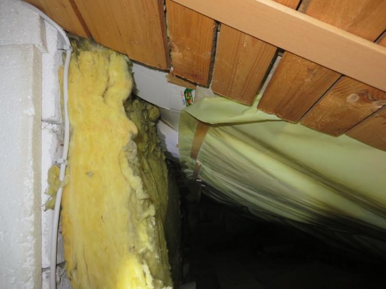

    Hallo
    bin in ein Haus gezogen, dessen Dach teilweise ausgebaut ist, der flachere Teil der Dachschrägen ist nicht ausgebaut oder beheizt. Es ist eine Zwischensparrendämmung verbaut, darüber ausgefaltete Umzugskartons vernagelt und zum Schluss eine Dampfsperre afgetackert. An den Wänden zum beheizten Raum sind Glaswollfilze, aber nur an die Mauer angelehnt. Für mich als Laie sieht das nur semi-vertrauenserweckend aus, siehe Foto.
    Eine Aufsparrendämmung ist mir derzeit zu teuer, bei der Untersparrendämmung gehen die Meinungen der Dachdecker zur Dampfsperre auseinander. Entweder direkt an der Mauer zum beheizten Raum oder nur unter den Sparren oder beides. Manche sagen Dampfsperre, manche klimaaktive Dampfbremse. Was käme denn der Ideallösung am nächsten?
