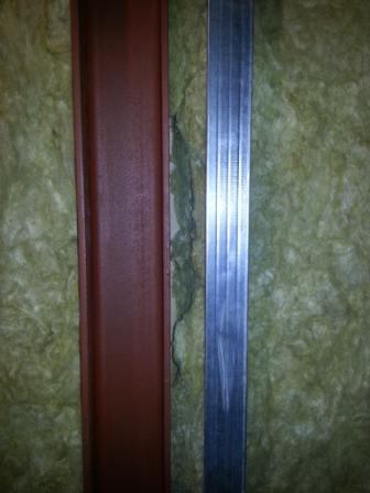

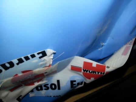

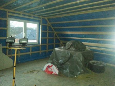

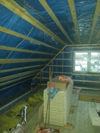

    So, da sollte eigentlich noch Text dazu:
    Bild 1 und 3 zeigen jeweils die Ecken, in denen unter die Schrägen die Rigipsplatten gezogen wurden. Dort hört man die DB knistern. Bild 2 zeigt beispielhaft eine unsorgfältige Dämmung im Innenbereich. So und schlimmer sah es an vielen Stellen zwischen den Sparren aus. Bild 4 zeigt beispielhaft eine mangelhafte Verklebung zweier DB-Bahnen. Wir haben stets sofort auf solche Stellen hingewiesen und Ausbesserung gefordert. Teilweise konnten wir die Arbeitsschritte nicht nachvollziehen, weil "sehr zügig" gearbeitet wurde und die Qualität der Ausführung dann nicht mehr sichtbar war, weil z.B. schon Folie aufgebracht war.
    Jetzt bin ich mal gespannt auf Meinungen dazu...

    Bei Bild 1 frage ich mich, wie da die Luftdichte ins EG hergestellt werden sollte. Wenn das neue DG nicht über das EG auskragt, dann ist die Dampfsperre, die auch luftdicht machen soll, ein Stück auf der EG Decke nach innen gezogen und dort mit einer Latte befestigt.
    Ist denn das Stück Decke im Bereich der waagerechten Folie von unten und bis an das, auf dem die Latte sitzt, luftdicht??

    unterstellt, die Sache ist luftdicht, dann kann man eine Geräuschentwicklung mit einer Untersparrendämmung raumseitig der Dampfsperre, also in der Installationsebene, unterbinden. Beidseitig eingepackt in eine WD kann sich da nichts mehr bewegen.
    Und - auch wenn ich es auf den Bildern nicht erkennen kann - ich frage mich, ob die Zusamtzmaßnahme, hier die Unterdeckung, vollflächig auf der Wärmedämmung aufliegt oder ob da evtl. ein Hohlraum vorhanden ist.

    Es gibt mehrere Löcher und Risse in der Dampfsperrfolie. Der Wind pfiff durch einen Spalt im Boden, obwohl die Balkengefache nachträglich mit einer Spezialfolie ausgekleidet wurden, damit genau das unterbunden wird. Wir wurden leider nicht rechtzeitig darüber informiert, dass die Balken des alten Dachstuhls auf dem Mauerwerk aufliegen und hier das Thema Winddurchlässigkeit speziell behandelt werden muss. Offenbar wurde diese Maßnahme schlampig ausgeführt, denn auch die dafür benutzte Klimamembran hat schadhafte Stellen und ist auf der gesamten Länge nicht durchgängig mit der DB verklebt.
    Ein größerer Riss in der DB befindet sich dort, wo sich Giebel, Schräge und Boden treffen. Wie so etwas entsehen kann, ist mir ein Rätsel. Alles in Allem ist das alles natürlich sehr unbefriedigend und wir haben alles schriftlich mit Bildern und Videos zum Beweis an den Dachdecker geschickt. Der rief kurz darauf an und war schockiert und geplättet. Am Montag wird die weitere Vorgehensweise besprochen. Da ist keine Spur mehr von dem desinteressierten und ignoranten Vehalten!
