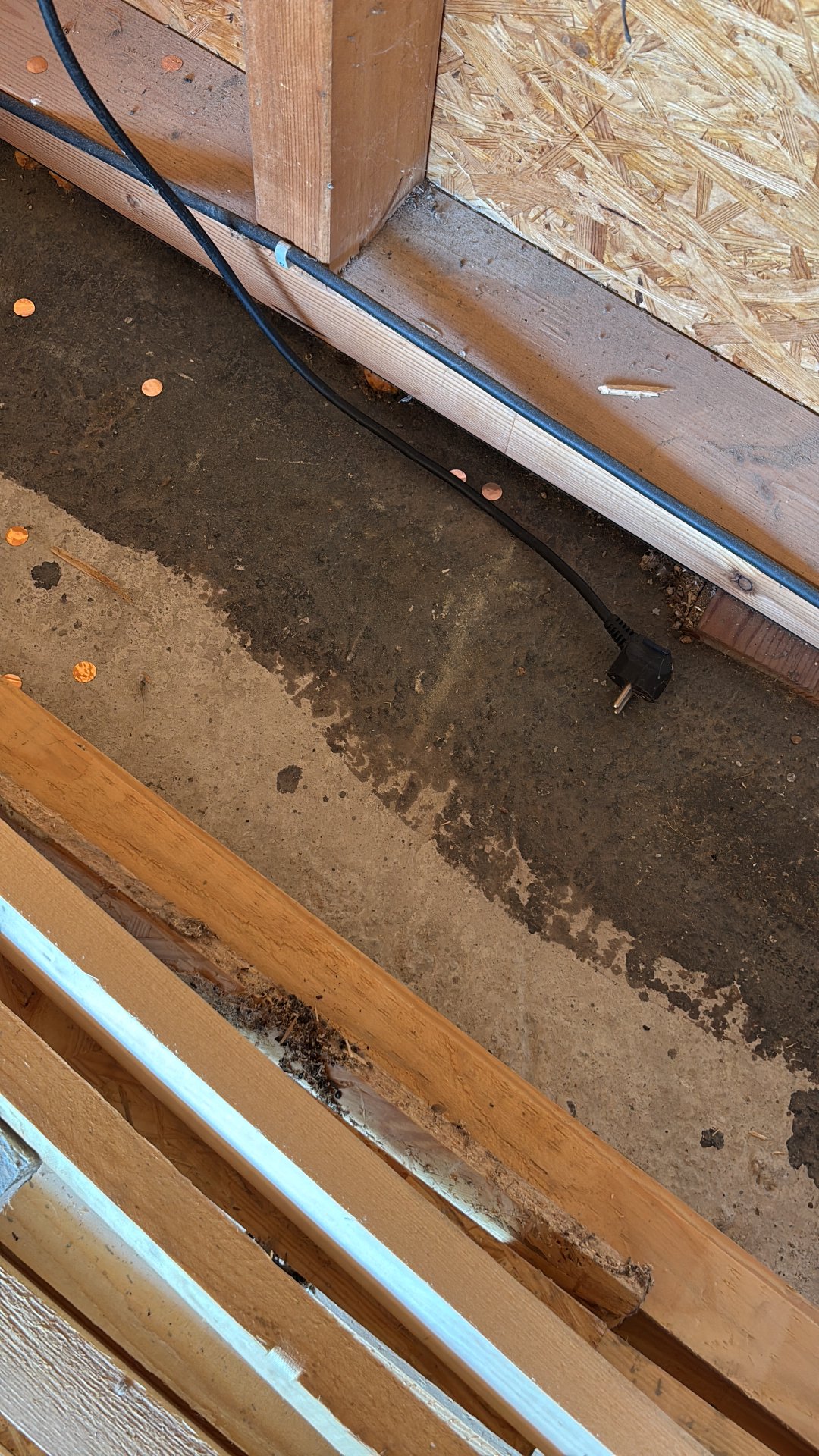

    Bin leider selbst unerfahren was den Bau angeht also entschuldigt mich falls etwas unklar ist.
    Ich bin dabei ein haus (bj 2000) innen auszubauen. Es wurde innen bisher nicht ausgebaut.
    Nun bin ich auf folgendes problem gestoßen.
    Das Haus ist holzständerbauweiße.
    Unter den außenwänden ist bereits eine bitumenbahn aufgeschweißt.
    Der Rest der bodenplatte ist bisher nicht mit einer dampfsperre versehen.
    Alles soweit kein Problem nur steht auf der Bodenplatte eine tragende holzwand (leicht erhöht auf holzunterlegern alle ca 40cm)
    jetzt mein Problem wie soll ich da eine vollständige dampfsperre herstellen ?
    Meine gedanken soweit alles mit v60S4 verschweißen und unter die tragenden wände flüssigkunststoff fließen lassen den die bahnen bekomm ich nicht darunter? Überlappend/laufend mit den bitumenbahnen ? Oder hat jemand ne andere idee ? Bin leider ein wenig ratlos was ich machen soll vll kann ja jemand weiterhelfen.
    ich denke es wurde beim bau schlichtweg übersehen die schweißbahn unter den tragenden wänden aufzubringen den es ist eine art grundierung darunter zu sehen ( dunklerer boden unter der wand)
    Vielen Dank im Voraus

    Ist die Bodenplatte WU-Beton?

    großer Kuhfuß, Wagenheber, leicht anheben, Klötze raus und dann Stück für Stück Streifen unterlegen. Ohne die genauen Verhältnisse zu kennen, reicht ja vielleicht schon ne Katja aus, da brauchste noch nicht mal schweißen

    Darf man denn auf eine Katja Sprint eine (Holz)wand draufstellen?
    Muss man denn eine Dampfsperre auf einer nicht unterkellerten Bodenplatte verschweißen?

    Ja , dazu gibt es sogar einige Hersteller Comics.
    Nein.

    Hab ich leider keine info woran würd ich das erkennen ? lg

    Hätte ich bereits probiert anzuheben also mit einem „kuhfuß“ nur ist immer wieder auf dem foto leider schlecht erkennbar pu schaum darunter gespritzt worden ( warum erschließt sich mir auch nicht ) da rührt sich mid bloßer muskelkraft gar nichts wobei eben zu erwähnen ist das das komplette og samt zwiwchenbalken an der wand aufliegt

    In der Statik , deinem Vertrag ,der Bauakte , dem BLV oder BLB unter Umständen stellt die von dir bezeichnete 'Grundierung' die Abdichtung dar.
    Du könntest Bahnen schweißen oder Katja verlegen oder eine Beschichtung, am einfachsten ist eine Bahn die kalt verlegt wird den Anschluss dann mit FLK , anheben würde ich als Laie nicht versuchen hier beschädigst du vermutlich mehr

    Also muss ich die bodenplatte gar nicht abdichten gegen aufsteigende feuchtigkeit oder verstehe ich das falsch ? Lg

    Muss man denn auf einer über 25 Jahre alten (WU)-Beton-Bodenplatte eine Dampfsperre verlegen?

    Du kannst , wäre auch zu empfehlen wenn du aber seit 2000 keine Schäden hast oder Feuchte liegt es eher an deinem weiteren Aufbau Fußboden

    Also einfach die bahnen so na wie möglich an das KVH unter heranlegen ? Wen ich schweißbahnen nehmen sollte.

    Ja - ich würde auch eine KSK oder eine Katja in der Fläche verlegen - schad ja nix.
    Aber extra eine Innenwand anheben um eine Sperrbahn drunter zu schieben?

    Ja und dann weiter mit FLK / Beschichtung hier musst schauen was an Materialien sich verträgt oder zugelassen ist.

    Er soll nix anheben, das wäre mir zu riskant bei einem fertigen Gebäude am Ende reißt die Fassade ...und was nützt die Bahn darunter wenn aussen nicht eingebunden

    Ich weiß nicht ob es relevant ist, aber es ist geplant dass anschließend eine fußbodenheizung darüber kommt und am ende Estrich

    Bisher ist mir nichts von Feuchte bekannt.
    Aber das war der hintergedanke dass ich im nachhinein keine Probleme mit dem Fußboden bekomme

    Er soll das ja auch nicht meterhoch anhaben, sondern gerade mal so hoch, daß er die Klötzchen da rausgefrickelt bekommt. Und auch nicht die ganze Wand auf ein Mal, sondern Stück für Stück.
    Schau Dir doch das Bild mal an: das Klötzchen da ist ja schon mal ganz genial positioniert. Ich hätte das ja wenigstens an eine Stelle gelegt, wo nen Ständer ist, aber nee, mitten aufm Markt. Dann guck Dir mal die Dimensionen an, ich bin weißgott nicht ängstlich, aber das macht mir Angst.
